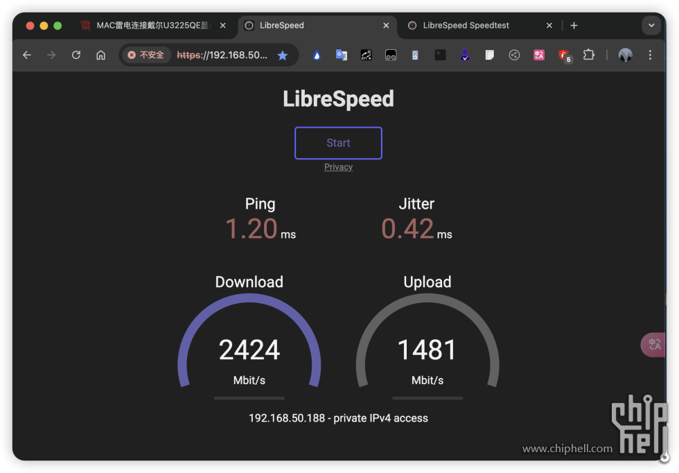

发表于 2025-4-15 18:27 | 显示全部楼层
可以的,但是如果开hiDPI到2K同时开120hz,下载大概可以2.5G Mbps慢速,上传只有1.5G Mbps
