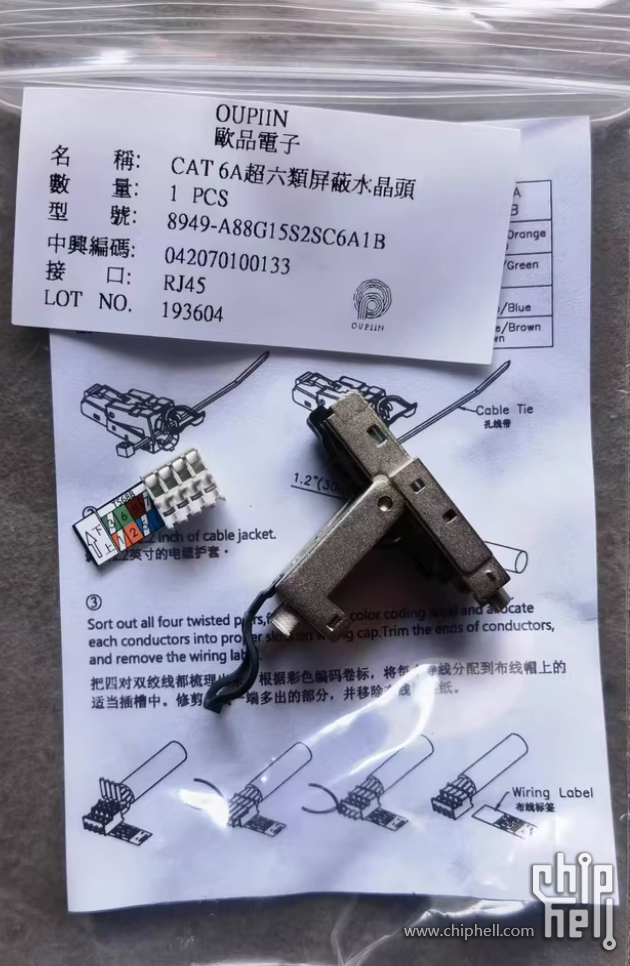

7~10块一个,可以重复使用,对不常压线的没工具的是个福音啊。
听劝,买了一盒海康威视的六类水晶头,商家宣传是超六类

这个给我的感觉就是只能临时测试用,长时间用肯定会出问题,怎么看怎么不可靠
发表于 2025-4-15 12:31 | 显示全部楼层
过不了福禄克,家用或者临时用可以,工程上千万别
发表于 2025-4-15 12:52 | 显示全部楼层
过不过福禄克其实无所谓,千兆一年半载也没什么毛病,家用短距离也没大事,长距离或者万兆就没准了。

我家用的就是类似的,家里万兆,也没啥问题,唯一我觉得不好的就是,看起来挺省事的,但实际装起来很费事,还不如直接做水晶头呢,反正我以后是不会用了

免打又大又贵,用倒是能用的,就是不划算,我7类免打三十多一个,买俩够换个压线钳了。。

确实是又大又贵没必要 常规压接的正规品牌货也就一两块钱甚至几毛钱1个

看上去免压,实际上人家用的时模块的原理,需要用打线器在前半部分打上,其实无所谓,这种前面这么大块,还是金属壳,如果位置没要求,技术也可以,倒是无所谓的

就是模块公插

重复使用其实说说的。。。刀片会钝的

我买过六个这种cat6的做了3条万兆网线,这免压头实际上就是内部有夹着的刀片,在按压的时候刺进铜缆。
所以理论上只要铜缆直径不要太细,万兆可以轻松达到,氧化情况么就见仁见智了。

可以,MPTL的标准出来很多年了,放心搞,只是不知道这个头子好不好,反正panduit那个不能过单体

目前我使用没有问题,京东买的5对安普康6类免压水晶头,2.5g内网,目前内网速度都正常

我就用的这个,装修师傅和电信的都不肯给我打水晶头,自己打了几个发现一拔就拽下来,留的线越剪越短,后来就买了这个,装好用了2年没出问题

我买过,价格贵了点,尺寸较大占地方,7类线比较硬的保护层容易压不透接触不良。剩了一堆。不如钳压实用。
