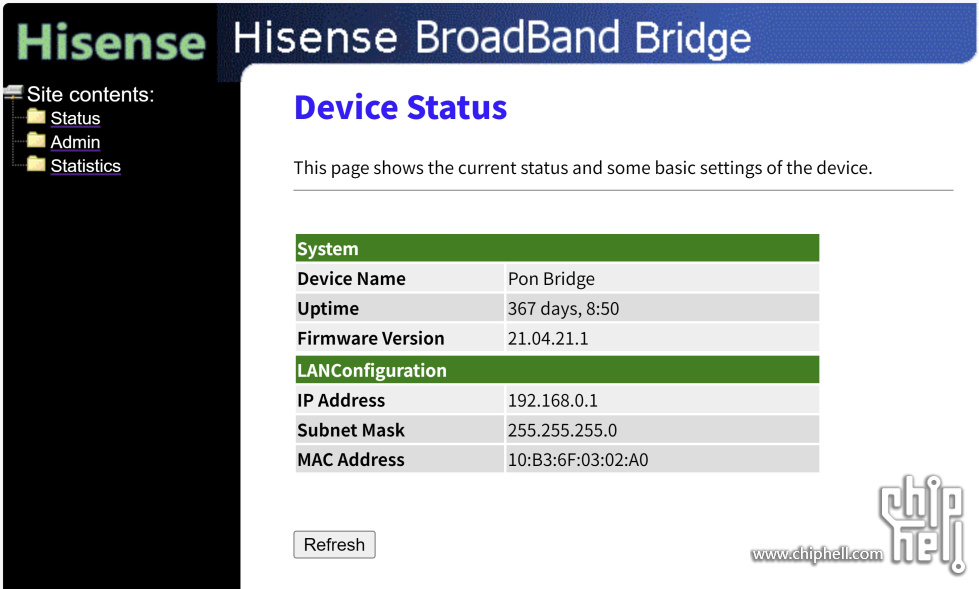

虽然我也在用猫棒,海信LTF7263-BH+,但不是很建议用猫棒,又要研究怎么用又要担心它能不能稳定运行。
直接用个正经光猫多省心。

ODI的猫棒,已经稳定使用两年,现在固件也挺成熟的了,散热不是问题,绑个利民的固态硬盘散热器就行,EPON下行是1.25G。
如果要更高,1688上有10G的双模方案,海鲜市场也有刷好固件的,货是去年上半年开始有的,价格在600-800之间,不是海信的老方案。

温度控制好了,稳定性没问题,我这个用一个12V的9cm薄扇降到5V吹,稍微有点风就行。速度稳定在1260m的时候,温度不超过70度
