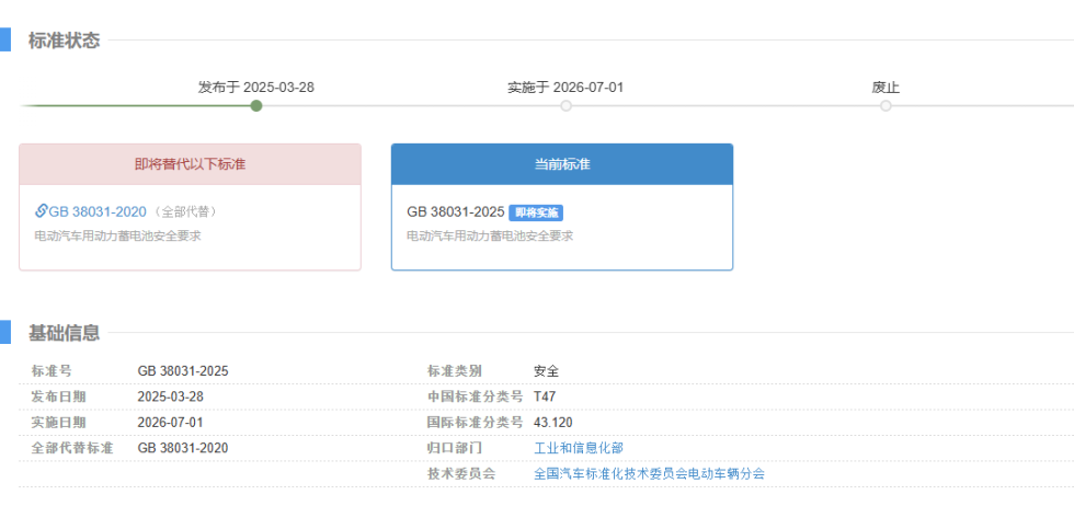

    快科技4月15日消息,随着新能源汽车的普及,动力电池的安全性受到越来越高的关注。
    日前,工信部正式发布GB38031-2025《电动汽车用动力蓄电池安全要求》,将于2026年7月1日施行,新规将动力电池“不起火、不爆炸”改为了强制性要求,被称为“史上最严电池安全令”。
    新标准中包括7项单体测试,17项电池包或系统测试等内容,包括新增电池底部撞击测试、快充循环后安全测试等,加强热扩散等安全要求。
    据了解,相比2020年版国家标准要求电池热失控后5分钟内不起火、不爆炸,新规修改为“不起火、不爆炸(仍需报警),烟气不对乘员造成伤害”。
    将从产品设计端降低动力电池自燃事故发生率,进一步保障消费者生命财产安全。
    同时,新规还增加了底部撞击测试,要求电池包在直径30mm钢球以150J能量撞击后无泄漏、无起火、无爆炸。
    新增快充循环后安全测试项目,300次快充循环后进行外部短路测试,要求不起火、不爆炸。
