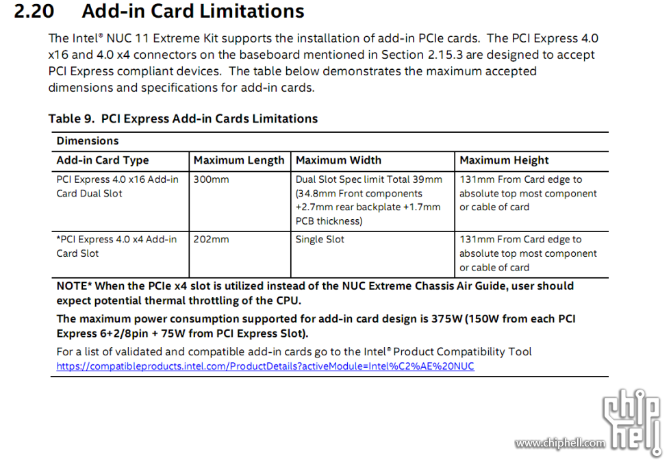

2、有点想换个魔改22g的2080ti,接口和6800xt差不多,但是30cm长(6800xt是26cm),这个机箱(猛兽峡谷)能兼容的最大显卡长度也是30cm,还有功率什么的限制。不知道能不能放进去2080ti?

2. 2080ti 有侧向供电和后置供电的,不过应该都没问题,没记错的话2080ti 涡轮版都是27cm. 具体看你的机箱是高度限制还是长度限制

我看了看,好像公版的问题都不大
第三方的长度宽度和厚度总有擦边的
