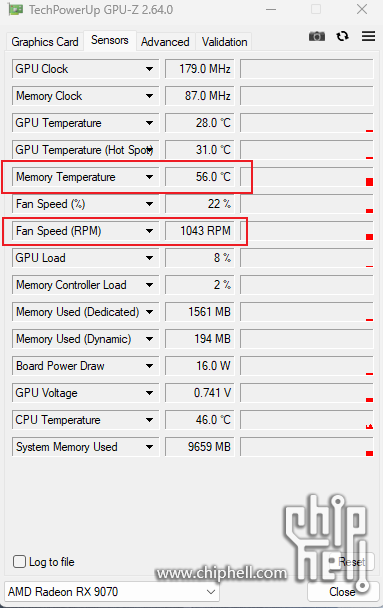

发表于 2025-4-15 23:33 | 显示全部楼层
