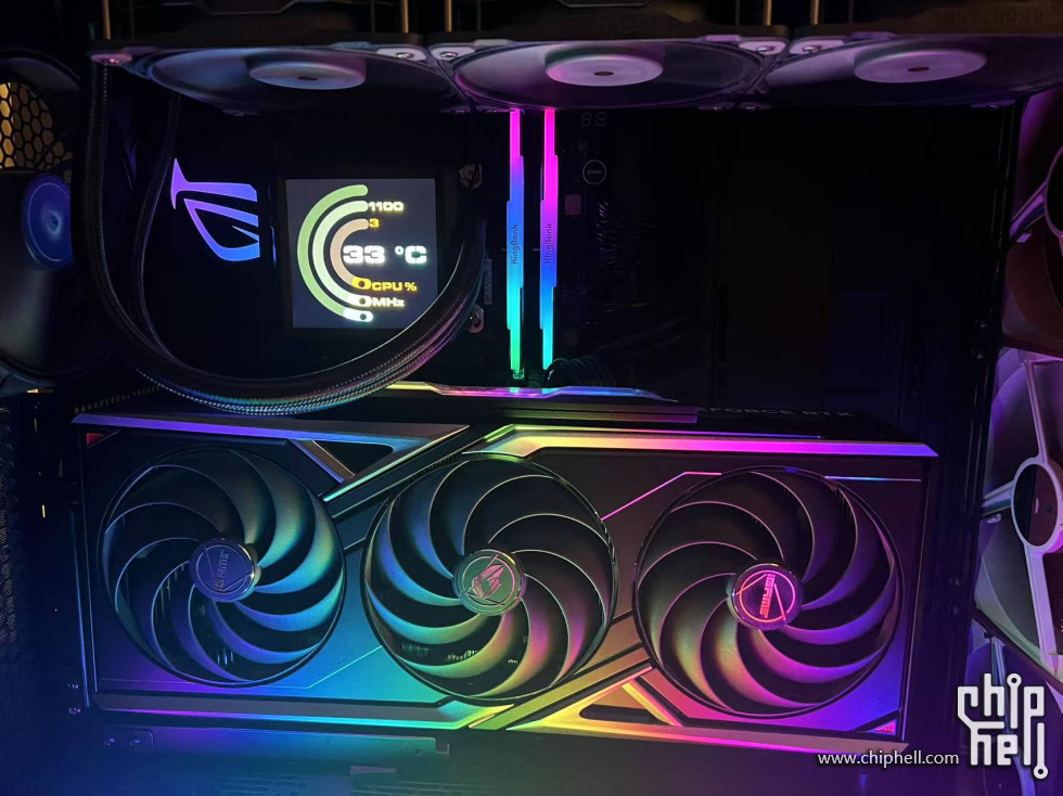

目前用的是GL36 AMG,今天看到翼王的评测,结果VK新出的B360GT竟然把V36AMG 后冷排加汉堡风扇给比下去了,有点心痒,论坛有人买了这款水冷了吗?

B站看到有人类似的问题,最后发现是拧太紧了,鳍片我观察了下是加厚了,原装风扇我没用,用的T30压的很安静性能也不低,T30用的二档最高2000转
