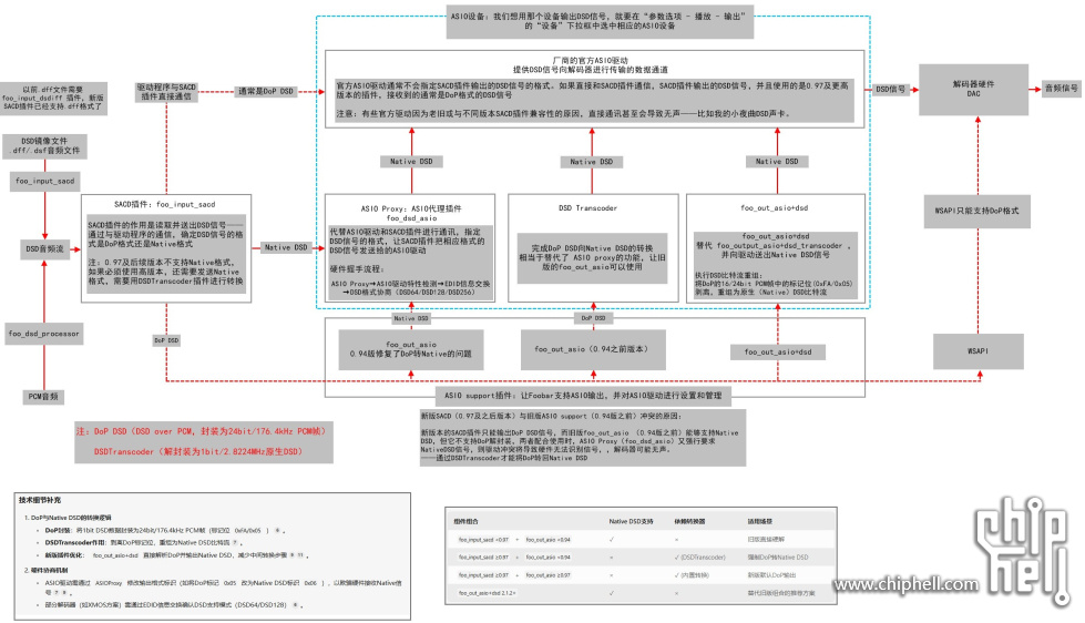

    最近新入了一款解码耳放,重新开始研究Foobar2000的DSD硬解,发现随着Foobar2000的升级,硬解的SACD插件、ASIO Support插件和ASIO Proxy插件也有了很大的变化。比如:SACD插件在其0.97版之后,已经不支持直接输出NativeDSD信号,如果用0.94之前老版本的ASIO Support插件,很可能导致输出无声,作者在更新了0.94版本修复了DoP转Native的问题后,又推出了DSD Transcoder插件。而SACD插件的作者为了在使用新版SACD插件的情况下也能实现NativeDSD的信号,又弄出了一款新的ASIO Proxy插件foo_out_asio+dsd。
    以上这些变化,让Foobar2000玩硬解变得复杂而混乱。结合我自己对这些插件文档的研究和这次实践,尝试画了个DSD硬解相关插件的功能逻辑图,希望能把新老插件在DSD硬解中的作用和功能逻辑说清楚,肯请大佬轻拍
论坛似乎会压缩图片,所以把简图放在下面,原图我放在百度网盘里:链接: https://pan.baidu.com/s/1e-RB1ZgvfEnJk-h9Dxbymg 提取码: aewc

asio都用不上。
wasapi源码输出的是DoP格式的,我这个解码器可以硬解成功,硬解灯会亮,但驱动面板里会显示的PCM

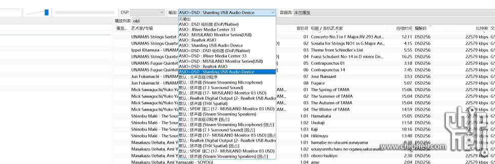

我发现foobar播放设备里选ASIO+DSD比单ASIO音量要低来着
源码直出的话,音量只取决于硬件解码器的音量,和软件是没有关系的。你看看是不是弄成PCM输出了?

use 发表于 2025-4-16 14:46
源码直出的话,音量只取决于硬件解码器的音量,和软件是没有关系的。你看看是不是弄成PCM输出了? ...
就是这个ASIO和下方的ASIO+DSD,乐之邦和山灵试过了都一样

 楼主| 发表于 2025-4-16 19:38 | 显示全部楼层
DSD音频流在未解码的状态下,软件是无法识别其所代表的信号幅度信息的,当DSD源码被直接送到解码器硬件,也要在解码后,才能还原成相应频率和幅度的波形,才能反应到音量的大小上,所以在硬解状态下,音量只能由解码器硬件的音量旋钮来控制。
输出类型的选择在SACD插件里。如果是DSD硬解的话,要选“DSD”或“DSD+PCM”。
选“DSD”的话,在硬解DSD音频的时候,Foobar的频谱显示窗口是没有显示的。
