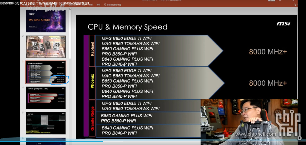

发表于 2025-4-16 22:19 | 显示全部楼层
迫击炮不是标的8400+吗,还说是对标x870高端板设计,超内存没缩水的
发表于 2025-4-16 22:22 | 显示全部楼层
微星的内存兼容性一直都有问题,可能是适配做的少,之前b550m迫击炮上经常碰到128g内存点不亮或者超不上去卡自检的,同样的内存在技嘉b550m小雕pro上稳定3666。

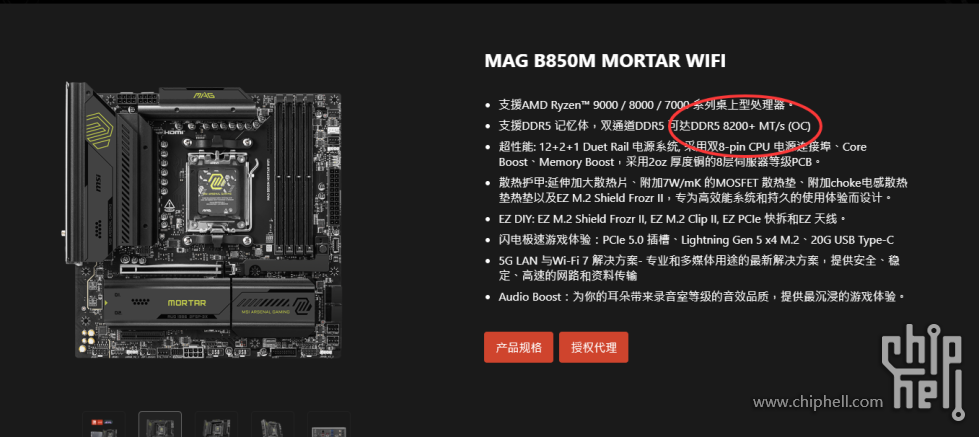

 楼主| 发表于 2025-4-16 22:27 | 显示全部楼层
8200+不是8400
发表于 2025-4-16 22:44 | 显示全部楼层
我看到林工自己的ppt写的,头像挡住了,但是左边的小图能看出来是8400+
