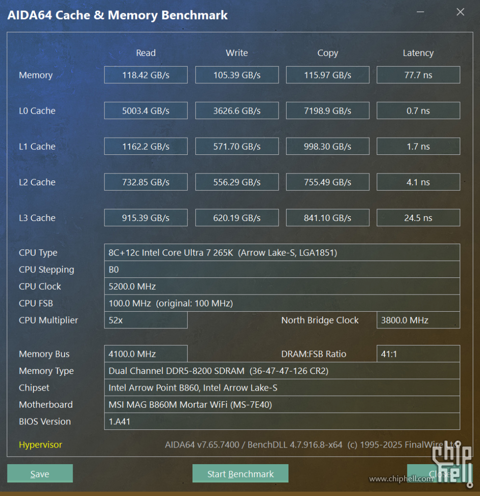

楼主周末跟进轮大脚步PDD入手U7 265K板U套装,主板是微星迫击炮WIFI,内存32G套装掠夺者开XMP1 8200CL36 1.45V,换下了今年初刚入手的9700X+B850M组合。

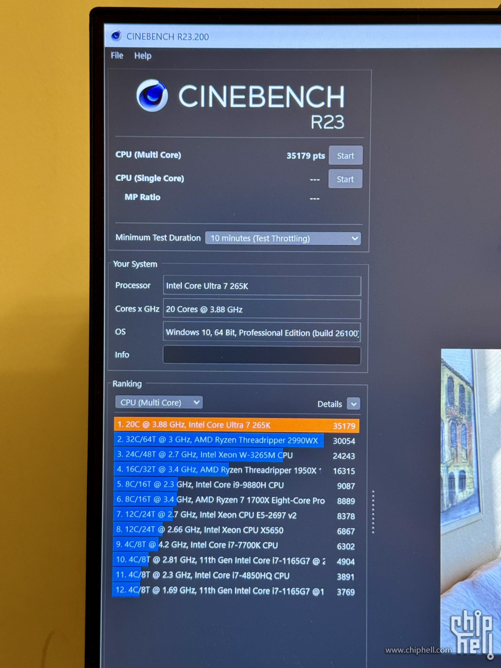

目前使用两天非常满意。CB23分数从22000提升为35000,提升60%,直接感受就是解压缩速度比之前9700X快了不少。

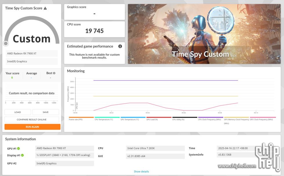

现在这套配置,跑3DMark的TimeSpy测试和压力测试的时候一定会失败。经反复测试发现问题出现在TimeSpy测试的CPU test中。使用自定义模式,只选择CPU test,然后开启循环运行,可以发现10次大概有2-3次中途会出错停掉的样子。AIDA64的FPU测试20分钟完全没有问题。
可以排除是GPU和机电散的问题,因为之前的9700X用的是同样的GPU和机电散,只换了板U内存。
请教坛友经验,谢谢!
