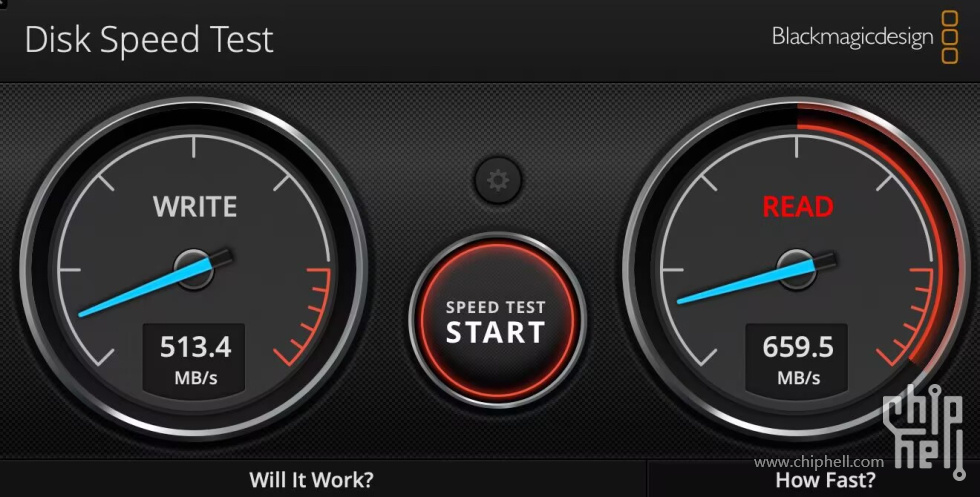

我对NAS使用不是太懂,我先说下我目前的情况:我最近把家里的局域网升级成万兆网。NAS是群晖的923+,已经加装群晖的万兆内置网卡。还有2根1T的SSD作为缓存。交换机用的是威联通的QSW-2104-2T,只有2个10G口。电脑是MAC MINI买了个外置的雷电万兆网卡。
今天配件全部安装后,
1、不严谨测试用软件跑了一下往NAS连续写文件大概就500~700MB的水平.但我在NAS上把SSD缓存卸载了这速度也是这样。这样是不是理解外部写入文件到NAS上其实并不是走SSD缓存?
2、我用群晖自家的Synology Drive备份电脑上的内容,但我看了下速度也就300 400MB/S的水平,有时就会掉到20MB/S左右可能小文件太多了?
3、SSD缓存是只对经常读取的文件会加速吗,对于电脑上传输到NAS的文件没加速功能吗?
发表于 2025-4-17 21:49 | 显示全部楼层
差不多是这样,nas的联系读写速度跟硬盘的数量有关,与SSD缓存几乎没多大关系
发表于 2025-4-17 21:53 | 显示全部楼层
现在群晖系统即便做读写缓存也不会加速顺序写入的速度(大文件往硬盘拷贝),只会加速小文件写入速度
 楼主| 发表于 2025-4-17 21:59 | 显示全部楼层
lyjspeed 发表于 2025-4-17 21:49
差不多是这样,nas的联系读写速度跟硬盘的数量有关,与SSD缓存几乎没多大关系 ...
谢谢,那看来是我这4盘位的NAS限制了
 楼主| 发表于 2025-4-17 22:01 | 显示全部楼层
因为我现在正在备份媒体方面的内容,基本上都是图片和视频文件。感觉速度有点慢····写入的时候是不是直接写到硬盘不会走缓存
发表于 2025-4-17 22:03 | 显示全部楼层
是的,所以你想加速的话只能把ssd直接设置为存储池,有相关的教程的

 楼主| 发表于 2025-4-17 23:02 | 显示全部楼层
谢谢,我想再问一下,这样对数据安全风险大吗?我因为没操作过可能理解有误。如果用这2根1T的SSD作为储蓄池,是不是NAS就会出现2个储存空间,但这个空间只有1T(RAID1)我只能传文件时候指定去SSD的位置才能获得加速效果。后面再通过自己手动搬运在机内把内容转到机械硬盘上。

发表于 2025-4-17 23:26 | 显示全部楼层
如果用作存储空间,你就把它看成一个正常的硬盘,可以单块basic,可以raid0或者raid1。你只能往ssd构成的存储池里面拷贝文件才能达到速度。923+的话我印象中用那个mini接口的万兆网卡速度应该是800MB/s左右吧
