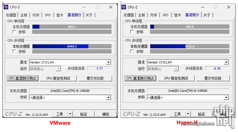

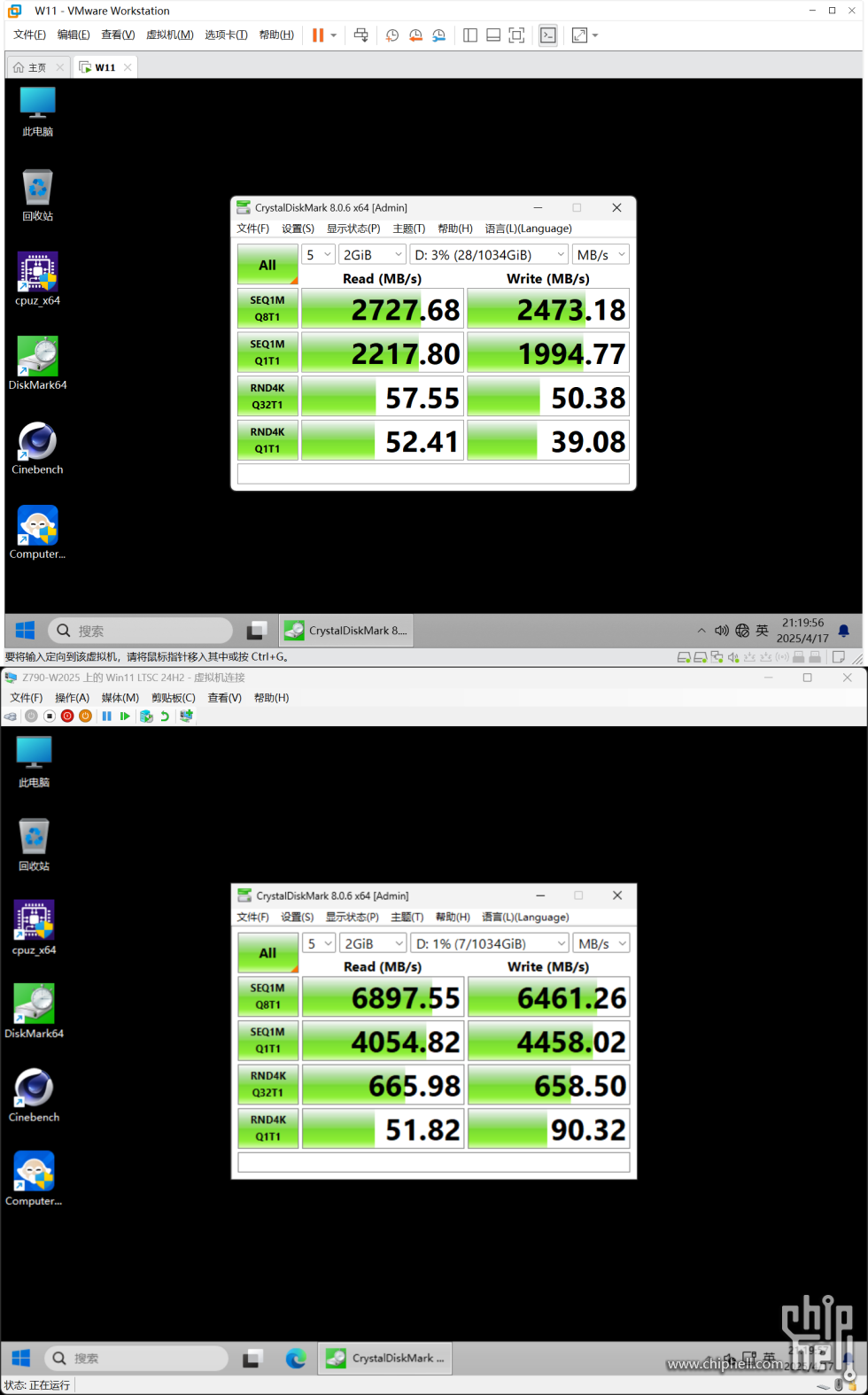

如上图,在Win Server 2025中,同时安装Hyper-V与VMware,安装同样的Win11系统,并同时运行测试,可见二者磁盘性能差异非常巨大,Hyper-V的大文件读写性能几乎没有损失,VMware相比宿主机,磁盘性能有50%以上的性能损失。

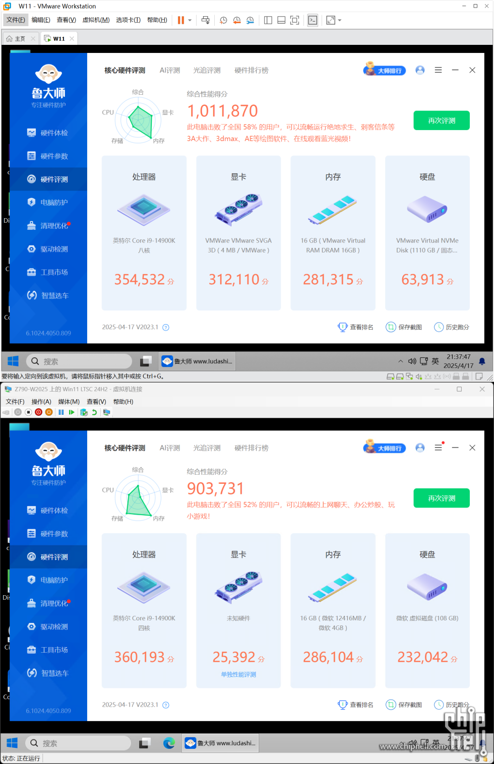

从鲁大师的跑分来看,VMware的虚拟显卡性能非常强悍,几乎能达到物理机的75%,而Hyper-V默认的虚拟显卡性能不值一提。
另外,不建议同时安装Hyper-V与VMware,会导致VMware的CPU性能有50%以上的性能损失。
此外,还分别测试过ESXI、PVE建立的虚拟Win11的磁盘性能,有的只有宿主机20%左右。

有的人NAS文件传输速度不能达标,排除设置问题、或许还应该考虑下是否是系统文件读写性能的限制。

VMware 虚拟机不管分配多少核心,单核都是宿主机95%左右的性能,多核性能与核心数量呈递增关系。
Hyper-V虚拟机不管分配多少核心,单核都是宿主机55%左右的性能,(用14900K测试,结果如此。用全大核的CPU测试,结果正常,怀疑Hyper-V的单核心性能受大小核限制。)多核性能与核心数量呈比例关系。
不同虚拟机性能有明显差异,应该根据自己的用途取舍。
 楼主| 发表于 2025-4-17 22:37 | 显示全部楼层
Hyper-V显卡虚拟化,实测大约相当宿主机物理显卡90%的性能,能不能多开还没有测试。
实际上如果需要极致的显卡性能,用Win Server 宿主机就可以解决问题,至于会不会影响虚拟机的稳定性,尚需要长期测试。

发表于 2025-4-17 23:12 | 显示全部楼层
这样比不公平,而且有缓存问题
Hyper-esxi-pve
这样比才对,纯win肯定hyper性能好的
pve跑win 磁盘只有20%性能,这是你问题了
我曾经试过10盘zfs raidz1,win server 2022里面测试跑读26g/s 写18g/s
