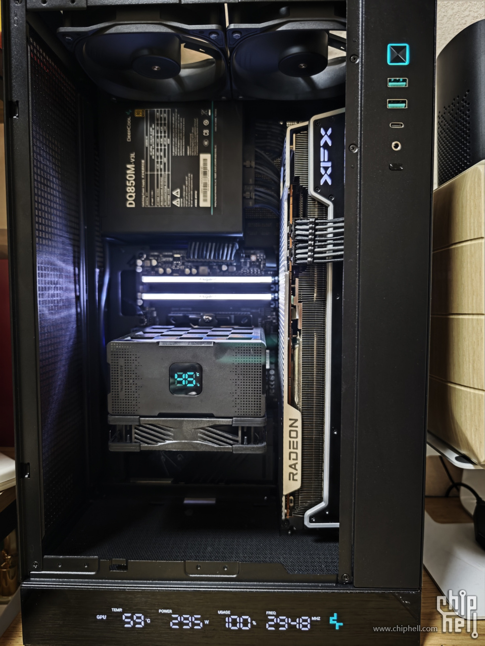

柳州室温25摄氏度,没开空调

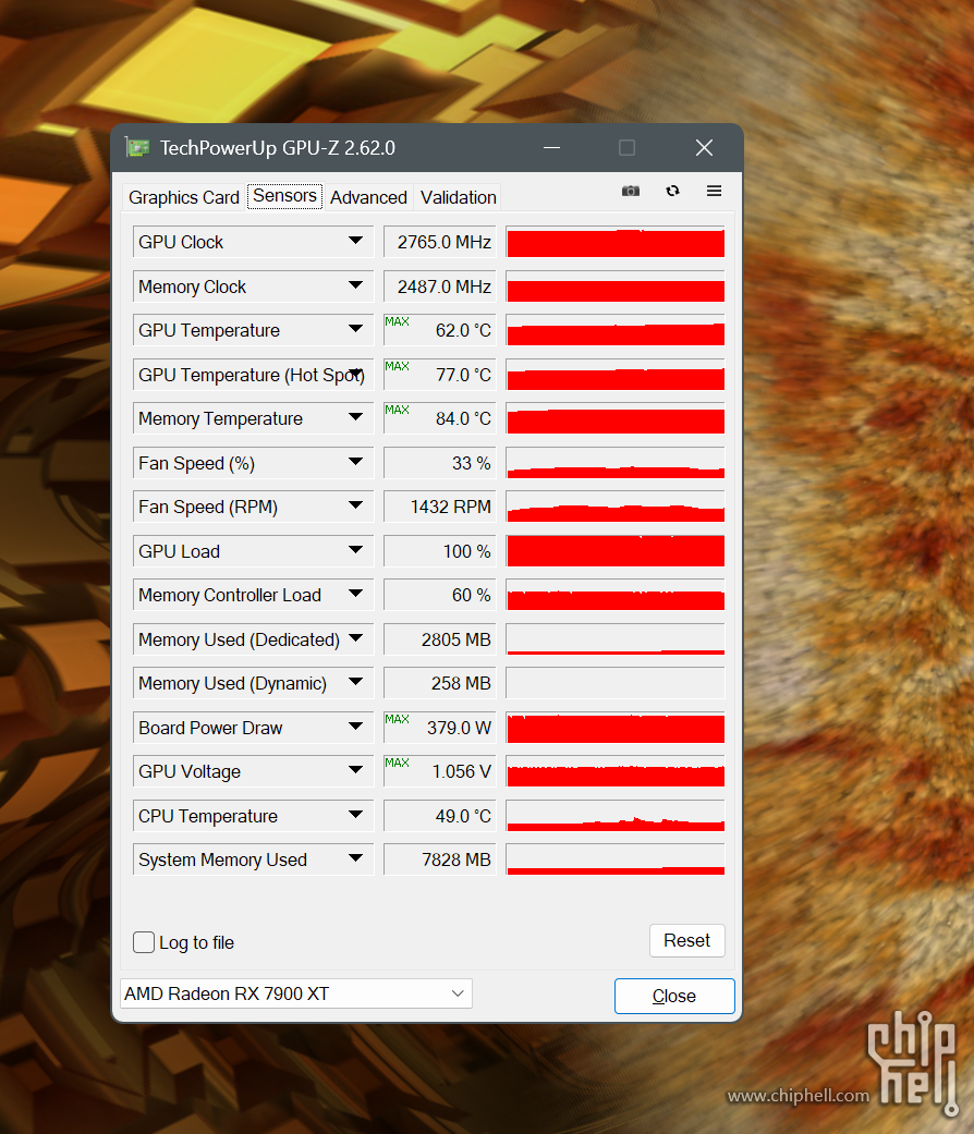

CH270机箱装满风扇烤鸡基本都68~70 用骨珈MX600乘风烤机都是75+
现在把侧边以及底部的进气风扇拆了,顶部换了两个12030的排气风扇,烤鸡温度控制在了62度,频率风扇策略默认,拉了15%功耗
所以,机箱风扇拉满可能会是debuff
发表于 2025-4-17 22:14 | 显示全部楼层
底下加进气扇应该效果更好点

 楼主| 发表于 2025-4-17 22:27 来自手机 | 显示全部楼层
cyuking 发表于 2025-4-17 22:14
底下加进气扇应该效果更好点
加了,没用,还是一样

加了,没用,还是一样
进风没用,瓶颈还是出风,有两个以上12cm出风扇会有显著提升

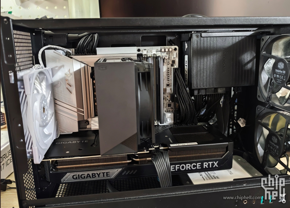

Nana- 发表于 2025-4-17 22:27
加了,没用,还是一样
https://www.chiphell.com/thread-2689398-1-1.html
同时看到的帖子 该怎么说呢
我用的鱼巢X7,底下加一个进风的风扇,显卡温度大概降低5度多
 楼主| 发表于 2025-4-18 15:28 来自手机 | 显示全部楼层
同时看到的帖子 该怎么说呢
哥们,机箱结构风道都不一样。。
