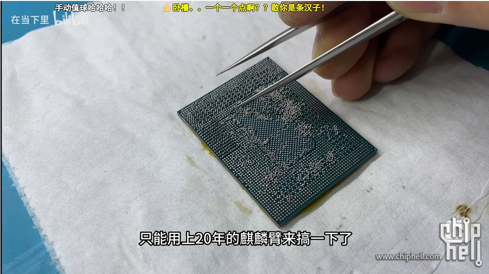

之前说赛博神医,感觉就是开个玩笑。这两天看了几个,感觉只要有核心,手搓一张也不是不可能...
发表于 2025-4-18 12:14 | 显示全部楼层
卧槽,,这飞线。。。跟缝补衣服一样

节目效果,正经维修的哪有手动植球,都用钢网的而且PCB断裂基本就是等个有缘炸核心的同型号搬板了,手动飞线那阻抗匹配和干扰屏蔽铁定完蛋的,50系PCIE5.0的信号要求高的一逼
发表于 2025-4-18 13:40 | 显示全部楼层
gladiator 发表于 2025-4-18 13:30
节目效果,正经维修的哪有手动植球,都用钢网的而且PCB断裂基本就是等个有缘炸核心的同型号搬板了,手动飞 ...
5080没钢网啊,你没看吧
发表于 2025-4-18 13:52 | 显示全部楼层
wavewoo 发表于 2025-4-18 13:40
5080没钢网啊,你没看吧
50系市场一共也没卖出去多少,配套维修工具没有倒是正常
发表于 2025-4-18 13:53 | 显示全部楼层
再来几例就有了。这个其实好做

钢网外面是可以做的
发表于 2025-4-18 15:50 | 显示全部楼层
不要太认真,有可能他们飞线修了10张都修复不好,其中一张误打误撞修好了才发出来,现在的显卡尤其显存的数据线路阻抗匹配极高。

电路板飞线要看电路板层数的,层数比较低还可以,稍微多点,压根不能这样飞线的

发表于 2025-4-18 20:08 | 显示全部楼层
那个位置大概率只是普通的供电和检测信号,不大会是PCIE这种高速信号,线也很短几乎无影响。
