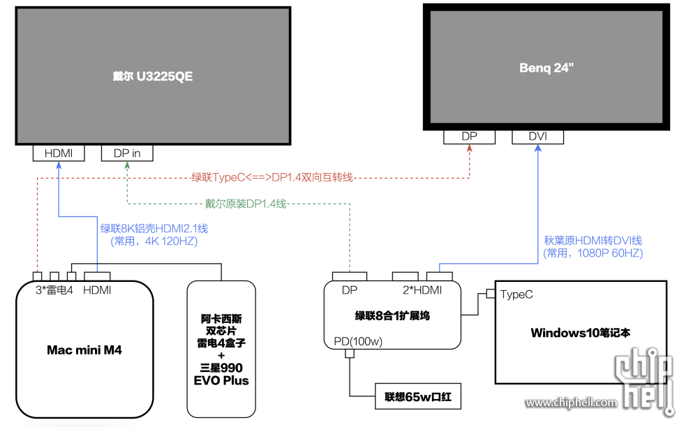

之前也陆续发帖或者在有些帖子的回贴里咨询过,但一直找不到原因,最近这黑屏和睡眠后又自动唤醒两毛病一起来了,有点受不了了,单独再发一贴详细说明一下情况,附上设备和连接示意图,请大佬们帮忙分析下问题会出在哪?谢谢
硬件设备和连接情况说明:
主机和显示器
两台主机,Mac mini M4丐版和一台旧的Windows10笔记本(好像是10代U),笔记本只有一个C口;
两台显示器,U3225QE和一台旧的Benq24寸护眼,Benq这台是一个DP口,一个DVI口,还有一个VGA口忽略不计,另外U3225QE关闭了信号自动切换和USB供电;
连接方式
之前旧笔记本一直是通过一个C口扩展坞接HDMI转DVI线,连Benq的DVI口,单独用着没啥问题,现在组双机双屏并可随时切换的工作环境,所以一共就有了四路信号,直观具体的也可以看附件图示说明:
1.Mac的HDMI口通过绿联8K锌合金HDMI2.1的线(图上写错了,不是铝壳那款,是锌合金的京东自营卖79那款1米的,不过没啥区别),接U3225QE的HDMI口,做为Mac的主屏,跑4K 120HZ,日常主要是用这一路;
2.Win10本的C口接了一个绿联8合1扩展坞,扩展坞上带2个HDMI口和1个DP口,HDMI口通过HDMI转DVI线接Benq的DVI口,继续做为笔记本的主屏,跑1080P 60HZ,也是常用,日常主要是辅助Mac办公,处理一些Mac处理不了的事情;
3.Mac的后置雷电4口通过绿联的C和DP双向互转线,接Benq的DP口,做为Mac的副屏,不常用,偶尔在Mac需要扩展桌面时用一下;
4.Win10本接的扩展坞的DP口,通过U3225QE的原装DP1.4的线,接DP in口,做为笔记本的副屏,也不常用,基本只是在Windows下需要长时间编辑office本地文档时才用到;
也就是1和2这两路是日常最常用的,图上用蓝色实线标注的,3和4一个星期可能用不到一两次吧,图上用红色和绿色虚线标注,另外几个和显示没太大关系的也说明一下吧,Mac是在外挂尿袋里跑的系统,目前是15.3.2,还没来得及升级,已安装戴尔官网的显示器驱动和DDPM,键鼠接的罗技的蓝牙键盘和雷柏的蓝牙鼠标,Win10本的扩展坞用的联想65w口红电源供电,扩展坞的PD口最大支持100w,商家说65w的够用了;
以上连接都能正常跑通,各路信号也能正常切换;

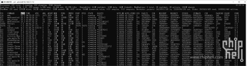

前两天看到B站也有不少人说他们M4 mini也有类似问题,不过不清楚他们是不是外挂盘跑系统,然后说应该是聚焦搜索的锅,睡眠后这玩意在后台拼命索引,导致系统负载大,关掉之后就好了,然后我前天睡眠前,就在设置里把聚焦搜索的索引类别全部取消了,但没有在搜索隐私里把内外置硬盘都整体排除,也没有重启系统,我想都取消了全部搜索类别了,应该不会再有问题了吧,然后我睡觉前摸了摸盒子外壳,冰冰凉,说明当时已经彻底睡了,结果昨天上午起来再一摸我擦好烫,估计有8、90度,100度应该没有,100度是开水温度,开水没法摸,我这摸上去感觉能忍受住但很烫,应该不到100度,而且由于我硬盘盒子是放在mini外壳上的,好散热,mini外壳摸着也很烫,所以不知道是mini发烫传到硬盘盒子上了,还是外挂硬盘发烫传到mini上了,随后用另一台电脑ssh到mini上,用top命令差看了下进程,有个mds的进程占用CPU非常高,并且状态是running,看运行时间,应该是早上5、6点的样子就开始偷跑了,查了下这玩意就是聚焦搜索的索引服务,看来罪魁祸首果然是它啊,看来我前天仅仅取消全部聚焦搜索索引类别还不够?得在搜索隐私里把内外置硬盘都添加进去才彻底?

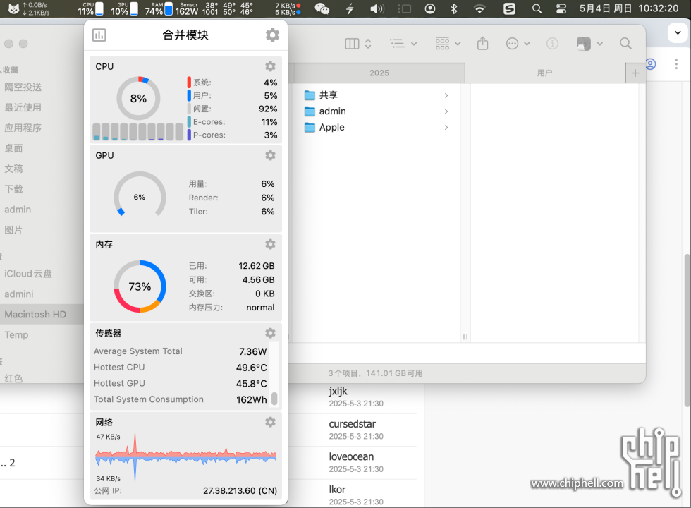

另外,我用stats这个APP观察了一下整个系统维度的功耗,前天晚上睡眠前大概是82Wh,昨天从睡眠恢复后看了下是162Wh,中间间隔差不多12小时,也就是平均一小时耗电6.66Wh?这睡眠也没省多少电啊,平常我正常使用时大概也就8-10W的功率,不过看不到功率曲线,不知道是不是凌晨聚焦搜索这玩意开始索引后导致耗电激增,拉高了平均耗能
然后昨天在设置里把聚焦搜索的所有类别都取消了,并且在搜索隐私里把内外置硬盘都给排除了,昨晚睡眠果然效果好多了,今天唤醒前摸盒子是微微有点温度,因为开着网络唤醒,还有微信、Chrome、木弟子这些,估计也没法完全睡死,但比聚焦搜索那个憨逼强多了,用Windows远程ssh上去看,果然没有mds那玩意了,然后看了下功耗,算了下睡眠下功率差不多还是有6、7w,因为看不到分项的,估计就是硬盘盒子的,睡眠这问题算是部分解决了吧;
