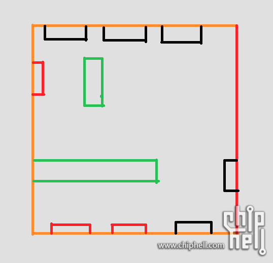

目前只装了红色位置的风扇,绿色为显卡和CPU散热器,黑色为还未安装的风扇位置。机箱下部的黑色位置风扇以及前部的黑色位置风扇需要拆除3.5寸机械,并且就算拆除了这个位置也有一坨电源线材,这两个点安装风扇不知道效果如何。各位大手子看看怎么优化一下,机箱懒得换了,买这个机箱的初衷就是因为这个结构是ATX机箱里面相对体积比较小的了,因为我这个打机环境主机只能放桌子上。
主要天气又热了,这破4060TI FE,打那个游戏5功耗150W都奔着70度去了,热点87度多。。。虽然我这张FE确实温度有点问题,看网上别人的这卡烤鸡160W也就67度,风扇1650转,我这个烤鸡160W,风扇2000转,而且温度还有70+
补充一下,显卡因为是公版,有一部分热量会直接从IO挡板位置被显卡吹出去了
4月24日更新,破案了:各种方案对比之后,下两风扇进,上两风扇出,后部风扇拆掉,温度最低。。。。显卡降温约5-7度,CPU降温约5度(日常使用的风扇转速测试的,不是拉满风扇转速)。。。。所以这个机箱(包括D31?)应该就是适合垂直风道。。。

发表于 2025-4-18 16:06 | 显示全部楼层
底进上出 后进 风冷风扇换个方向
发表于 2025-4-18 16:07 | 显示全部楼层
我是底部3把莫比乌斯进气,后面一把p12e排气,前面和顶部不装风扇
 楼主| 发表于 2025-4-18 16:12 | 显示全部楼层
我最开始顶部后面那把排风,中间那把进风给CPU顺便吹下内存,顶部最前那把没装,但是效果跟现在这个方案没什么区别
孤狼saya 发表于 2025-4-18 16:06
底进上出 后进 风冷风扇换个方向
我寻思一下
发表于 2025-4-18 16:20 | 显示全部楼层
电源前置这种结构风冷怎么设置都差点的,还是适合水冷
下面进风两到三个,后出风一个,左上角可以补一个上出风,我现在两个类似结构的机器是这么做的 IMG20250412143911.jpg IMG20250412145805.jpg
发表于 2025-4-18 16:22 | 显示全部楼层
不加风扇就后出风,加顶上三个出风就改后进风,cpu散热往电源吹风
 楼主| 发表于 2025-4-18 16:24 | 显示全部楼层
顶部后面补一个出风从灰尘的积累来看,会有一点和后出风抢风的情况,之前尝试过,目前我的想法是把3.5的机械拆了,把下面三把风扇装满,顶部怎么装得再实验实验看看效果如何
的确,但我只是127K,上个水不太值当
发表于 2025-4-18 16:25 | 显示全部楼层
后面改进风的话顶上只用装前面两个就行了吧,要不然靠近后进风直接出风就风道短路了
发表于 2025-4-18 16:27 | 显示全部楼层
niqian6666163 发表于 2025-4-18 16:24
顶部后面补一个出风从灰尘的积累来看,会有一点和后出风抢风的情况,之前尝试过,目前我的想法是把3.5的 ...
我是因为下面两个A14进风,只靠一个A12出风有点少才补的左上角的那个
 楼主| 发表于 2025-4-18 16:27 | 显示全部楼层
有两位老哥提到这个方案了,看来有道理,我试试,目前手头只有两把闲置风扇了,不额外购入的话还得寻思寻思
 楼主| 发表于 2025-4-18 16:29 | 显示全部楼层
我这边灰尘巨大,得好好规划安排才能保证机箱里不变成沙漠
发表于 2025-4-18 16:32 | 显示全部楼层
做正压然后进风防尘网弄好应该还凑合,一年打开清一次里面,一两个月洗一下防尘网,或者直接快进到与空气净化器合体
发表于 2025-4-18 16:39 | 显示全部楼层
我觉得这样更好
发表于 2025-4-18 16:57 | 显示全部楼层
我觉得你拆了显卡换相变硅脂比你折腾风扇作用大,你自己都知道你这张卡温度有问题了,就没怀疑过出厂的时候硅脂没涂好吗?
 楼主| 发表于 2025-4-18 17:16 | 显示全部楼层
这样完全负压了,我这边灰尘怕是遭不住
 楼主| 发表于 2025-4-18 17:17 | 显示全部楼层
Pickle 发表于 2025-4-18 16:57
我觉得你拆了显卡换相变硅脂比你折腾风扇作用大,你自己都知道你这张卡温度有问题了,就没怀疑过出厂的时候 ...
公版,出厂就是相变片了。。。。所以我也不知道这卡的温度是怎么回事,虽然烫不着我就是了。。。。
发表于 2025-4-18 17:23 | 显示全部楼层
niqian6666163 发表于 2025-4-18 17:17
公版,出厂就是相变片了。。。。所以我也不知道这卡的温度是怎么回事,虽然烫不着我就是了。。。。 ...
你这个机器,只有前面板底部那个风扇能帮助一点显卡散热,顶部就是装满了也只改善CPU的散热。但是你前面板塞满了线材的话除非你重新理线,否则遮挡风道装风扇也吹不到显卡。非要折腾的话你可以考虑把显卡下面那俩风扇换成两个风量更大的,然后用fancontrol之类的软件把这俩风扇转速跟显卡温度绑定,再调一下风扇曲线。但是如果你显卡硅脂出厂没涂好(可能有气泡之类的),GPU积热传不到散热器的话,你风扇再怎么吹也不好使。
发表于 2025-4-18 17:26 | 显示全部楼层
这结构怎么加都区别不大,我的Z20和D31都各种组合试过,风扇拉满和只加一个后出也就差2-3度,风冷还是适合传统结构,直通的风道好太多了
 楼主| 发表于 2025-4-18 20:05 | 显示全部楼层
Pickle 发表于 2025-4-18 17:23
你这个机器,只有前面板底部那个风扇能帮助一点显卡散热,顶部就是装满了也只改善CPU的散热。但是你前面 ...
这卡大概率就是出厂散热没弄好。。。这机箱前面再怎么理线还是会阻挡风扇的气流,本身我也是硬件需求不高才选的这个机箱,散热勉强也算是撑得住。。。折腾试试,不行也无所谓了
 楼主| 发表于 2025-4-24 09:03 | 显示全部楼层
已破案
