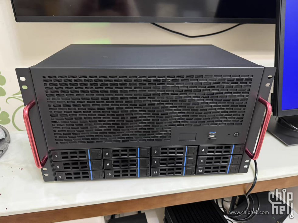

7号已用3年半,除了铁皮薄一点可能有人会觉得膈应之外基本没缺点;装的是s8030+7302p,现在6块HDD+1块900p,前面3把+后面1把14cm,底下两把12cm,不过机箱够大而且这套配置发热不大,一直没操心过温度问题。
买的时候有活动送满了20盘架才720,没想到就一直没见过这个价了……

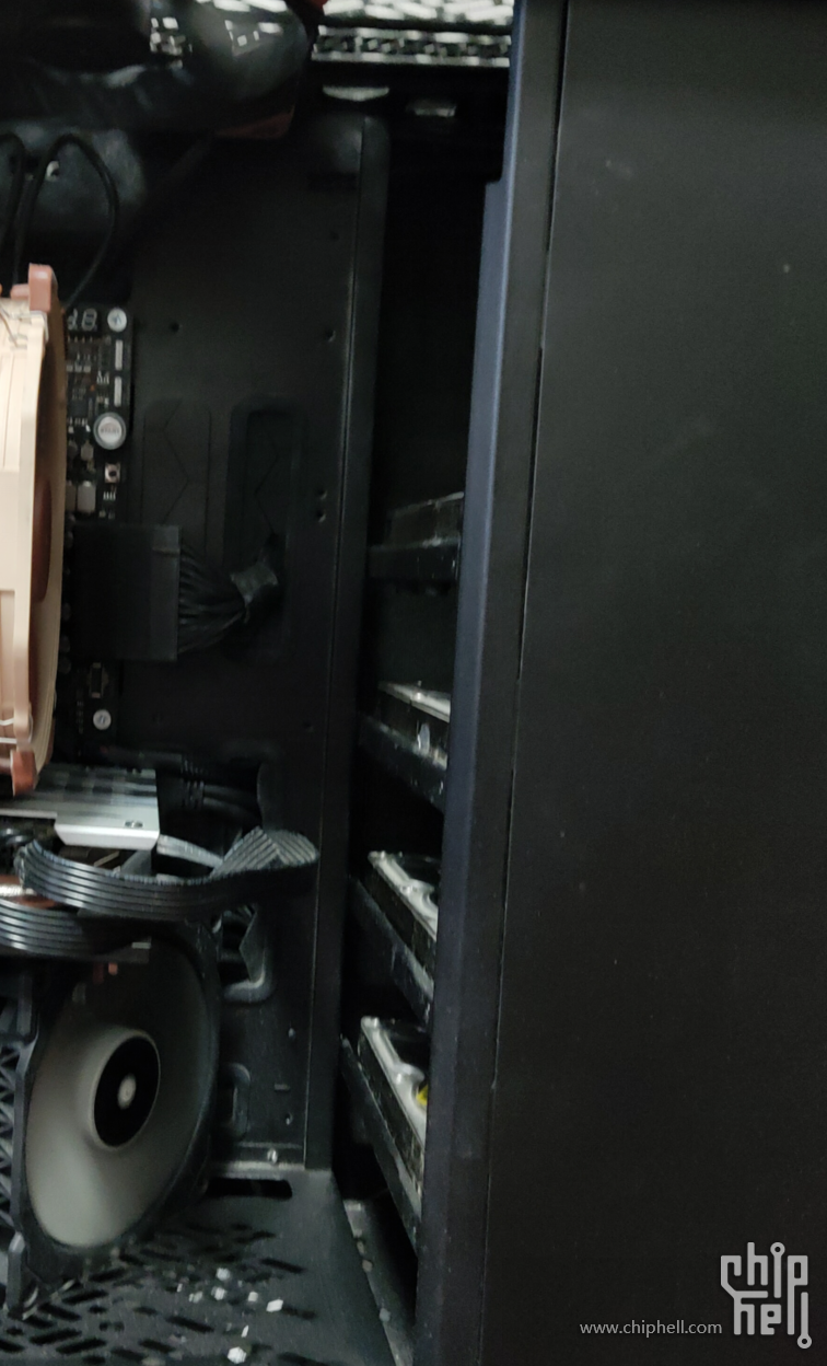

pk620装硬盘线那一侧,空间大不大?会不会顶侧板?

用过分型工艺D7XL和联力V3000PLUS,给你个图片参考下。
分型工艺的话下面硬盘仓(电源仓)有两组,好像是每组两个记不清了,下面按2x2,4个算,挡板前移刚才数了下,能放12个机械盘,硬盘架需要另买,散热是没问题的,前面板加上风扇可以直吹,三点支撑,我实际使用没问题,没有震动,FD7XL隔音不错,挺安静。
现在用联力V3000PLUS(一直想买联力,3699拿下的,亏死),用这个箱子换掉的FD7XL,大了很多,铝合金框架也很爽,手感观感都上了一个档次,设计细节给差评,小心思不少,我只能说他们设计肯定没有按照他们设计的功能实际去装机。下面硬盘仓(电源仓)有两组硬盘笼,4x2,理论上能放8个硬盘,但是实际只能装上6个,每组硬盘支架有个硬盘位置装不到位,铆钉顶住了,装不到位,硬盘固定不上。后来换了自己买的硬盘支架,按现在来说,可以装12-16块硬盘(1x3个硬盘架或2x2个硬盘架),看水冷需求和电源长度了,我装了6块(主板就6个sata接口),散热没问题。
