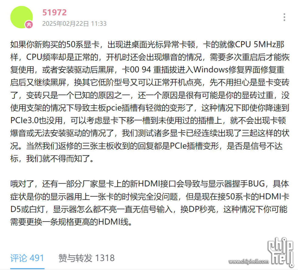

大概是那个接头不太好。

我4060ti,当时从支持5090的第一版570开头的驱动版本,据说这个版本修复了全屏游戏切换桌面的时候黑屏两秒的问题,于是乎更了,然后每次有新的就更了。。。结果中途好几个版本遇到了游戏画面闪烁,DX报错等等问题。。。。直到这个支持5060Ti的版本,全屏游戏切换桌面的黑屏两秒又回来了。。。。于是我直接换回了5090发布前的驱动,566开头
