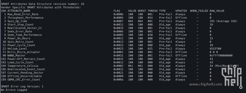

新组了一台黑群晖,使用rr 25.4.0引导,装了2块sata SSD,2块新买的西数HC570
检查四块硬盘信息,发现2块HC570的通电时间都上万了。。
正准备找商家理论,又通过ssh查了一下smart,发现通电时间(9 Power_On_Hours)是15小时,其他参数看着也正常
另外两块SSD显示的时间正常,和smart一致。另一台黑群晖的四块希捷硬盘也没有问题。
搜了一圈好像没人遇到相同的问题
补充一下:HC570是通过LSI2308连接的,SSD直接连接到主板的SATA
更新:
直通卡问题,参考:https://bbs.nga.cn/read.php?tid=38650456&rand=455

一样,我的黑群也是12973小时,18块硬盘全是不影响使用,管他呢

直通卡的问题吧,pcie转sata的没有这种问题

直通卡会影响SMART读取。

扩展卡是9300  16i。加上主板4个sata,每一个接口都一样
