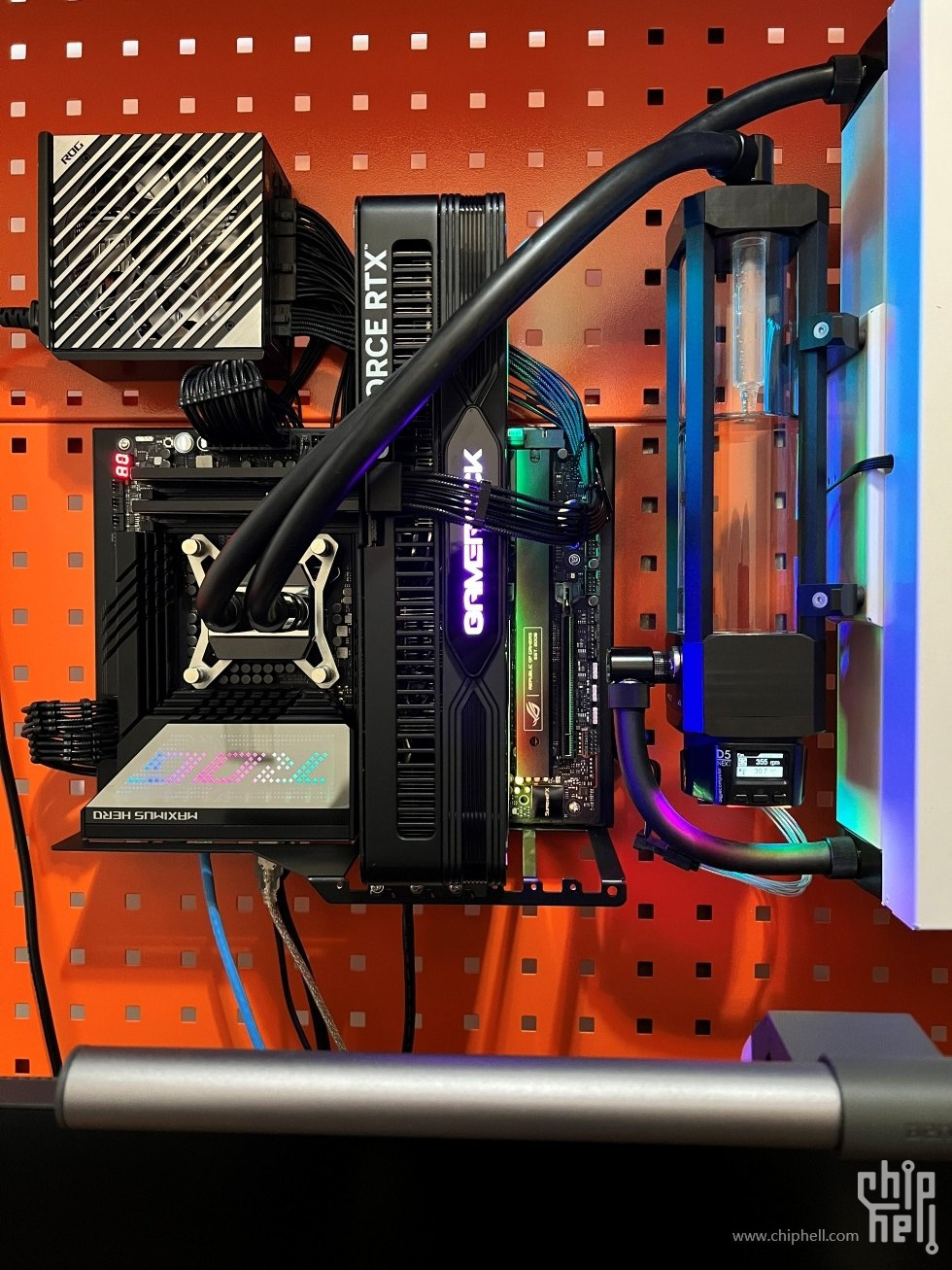

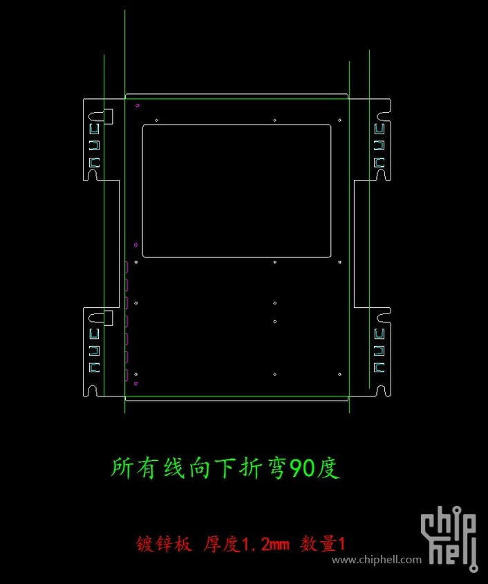

定做了一个单主板的洞洞板机架
由于这次的洞洞板机架没有电源位,又给洛基1200W弄了个电源架
背面开了多个方向的挂扣位
不要吐槽洞洞板的颜色,后悔没弄黑色的
HK那边的工厂说是这个月28号开始发货5090的冷头,买这款同德的5090也是因为HK只做了这一款显卡的冷头.
Gaoshengyang + 5 666

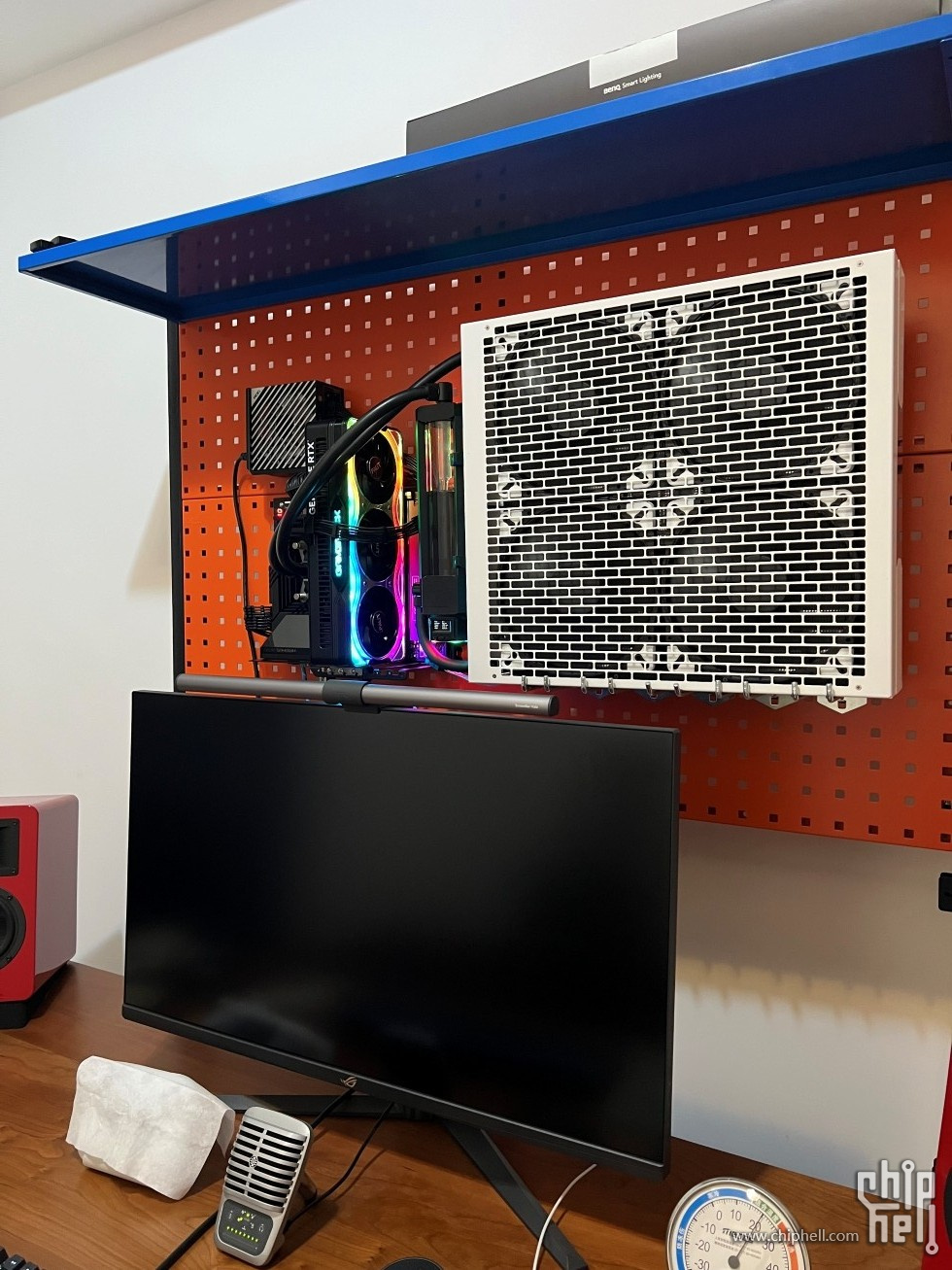

发表于 2025-4-22 10:49 | 显示全部楼层
冷排固定还需要优化一下。显卡竖着影不影响散热?
发表于 2025-4-22 10:51 | 显示全部楼层
帅啊,不过竟然没有上双泵
发表于 2025-4-22 23:48 | 显示全部楼层
为啥不再多加一点点水啊,这样水箱就不会有水声了
 楼主| 发表于 2025-4-23 08:34 | 显示全部楼层
换层板了,不过层板60*30cm的尺寸买深了,应该买60*20cm
改水之后竖装应该不影响温度,但是现在比常规位置温度高了3`4度.
 楼主| 发表于 2025-4-23 08:36 | 显示全部楼层
q345378434 发表于 2025-4-22 10:51
帅啊,不过竟然没有上双泵
水路不复杂本身也是软管,单泵其实够用了,不过我这都是快插接头,想添个泵也很容易
 楼主| 发表于 2025-4-23 08:39 | 显示全部楼层
帅啊,不过竟然没有上双泵
原本水位是高过入水管的,后来拆显卡冷头的时候损失了一些冷液就一直没补.
现在是在等HK的显卡冷头到货,本身这个冷液用了2年多没换了,等到了之后排空重新加冷液
发表于 2025-4-24 11:19 | 显示全部楼层
墨水心 发表于 2025-4-23 08:36
水路不复杂本身也是软管,单泵其实够用了,不过我这都是快插接头,想添个泵也很容易 ...
我看mora3自带双泵插件啊,很少看到HK外置冷排买的泵箱,就是又得再买了
发表于 2025-4-24 11:23 | 显示全部楼层
现在是在等HK的显卡冷头到货,本 ...
不过兄弟你能买到耕升的5090是真的不容易啊,可惜影驰这代50重新布局了PCB,不兼容HK,我也有点长草
 楼主| 发表于 2025-4-24 12:44 | 显示全部楼层
q345378434 发表于 2025-4-24 11:23
不过兄弟你能买到耕升的5090是真的不容易啊,可惜影驰这代50重新布局了PCB,不兼容HK,我也有点长草 ...
我是同德5090 gamerock,跟耕升应该是一样的PCB,但是不得不吐槽一下同德这个破风扇,轴噪极大.
 楼主| 发表于 2025-4-24 13:56 | 显示全部楼层
换双泵的话基本就直接要换mora4了,设计更紧凑
