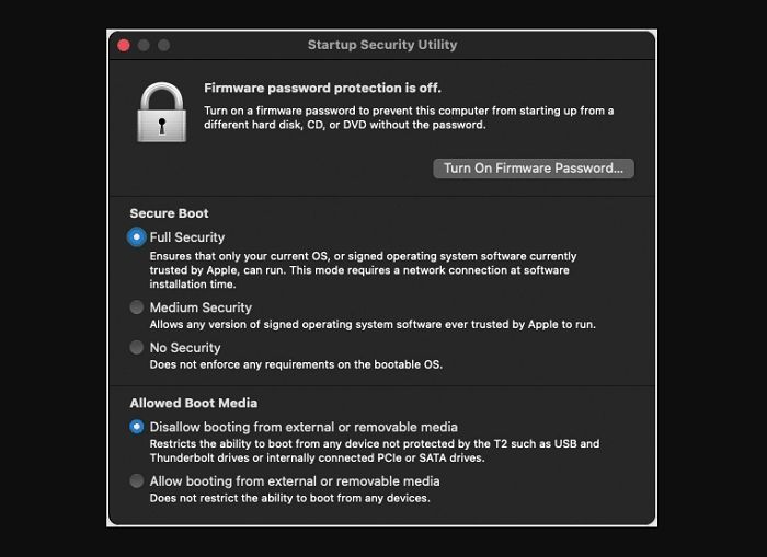

重新开机按option进入修复, 菜单选Startup Security Utility, 看看有没有禁止从外置启动。
命令行
  1. diskutil apfs list
复制代码
复查你的外置盘FileVault 是否关闭。
然后进入磁盘工具,外置盘没有mount的话,挂上外置盘,或者命令行
  1. sudo diskutil mount xx盘
复制代码
再输入
  1. sudo diskutil repairVolume /Volumes/Main
复制代码
修理容器
首先确保FileVault 外置是关闭的,修好容器,接着再试安装

你说的这个重新开机按option进入修复,是指进恢复模式吗?我Mac mini接的蓝牙键盘,开机过程中好像用不了,我是开机后长按电源键,到那个启动选项界面,然后点那个齿轮进恢复模式
发表于 2025-4-21 19:55 | 显示全部楼层
sep1398 发表于 2025-4-21 19:18
你说的这个重新开机按option进入修复,是指进恢复模式吗?我Mac mini接的蓝牙键盘,开机过程中好像用不了 ...
就是这个
 楼主| 发表于 2025-4-21 21:32 | 显示全部楼层
你的英文版本和我中文版本好像不太一样啊,我没法用你说的option重启,还是用常规的开机时长按开机键然后进启动器,选择选项进到恢复模式,在顶部菜单——实用工具里,有一个“启动安全性实用工具”,进去后选择启动磁盘,然后点安全策略,不知道是不是对应的你截图里这个,就是附件图1,它还只能选我启动的磁盘,也就是我内置硬盘,外置硬盘选不了,见附件图2,然后这个安全策略里没有你下面那部分选项啊,终端我也打开了,运行了你写的第一个命令,看了下FileVault这里都是否啊,剩下的命令我就没敢继续运行了。然后还有个现象我不知道会不会影响我这问题,就是我的外置硬盘有两个卷,一个就是APFS格式的Main,正常用来装外置系统、APP和数据的,然后我在外置硬盘划分了一个256G的exFAT格式的卷,也就是Temp那个,用来临时放一些文件,方便把盒子接到Windows上时可以访问和拷文件,这两卷的顺序不影响我在外置硬盘重装macOS吧,因为我在访达里看到Main的顺序跑到Temp后面去了,前面楼层我贴的照片上,重新安装macOS时,Main也消失了,只能看到Temp,该不会是系统给我认成在那个Temp的卷上安装macOS了吧
