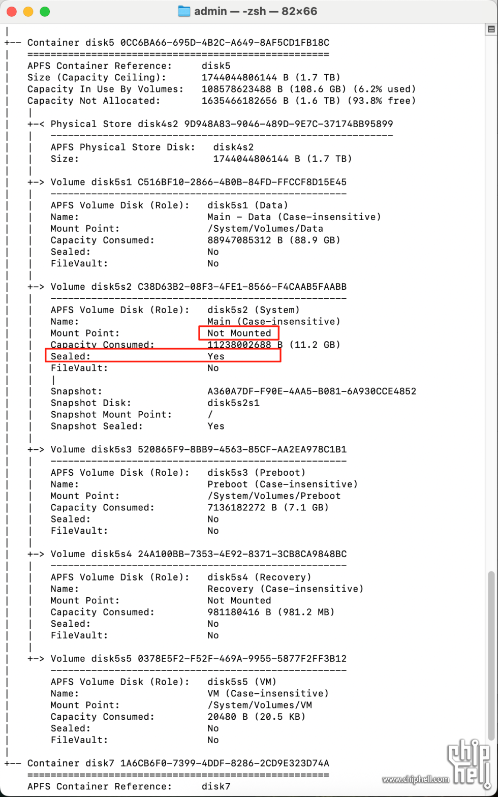

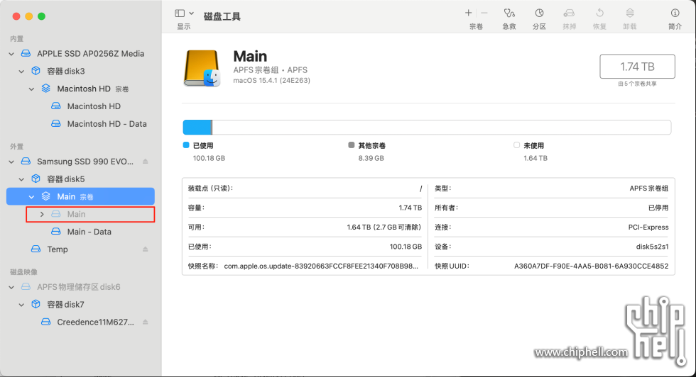

 楼主| 发表于 2025-5-15 13:48 | 显示全部楼层
刚准备升级15.5,又出问题了。。。
之前重装了15.4.1之后并且手动恢复数据和应用后,用着一直没啥大问题,这两天又有15.5更新了,午饭后开始在系统设置里更新,在下载过程中,我就又在终端里用diskutil命令看了下磁盘状态,发现又出现上次升级失败时,出现的系统盘Sealed:Broken状态了(第一张截图下面一个红框那里,当时忘了截图,这是后来截的),之前直接升级15.4.1失败时,系统盘就是这样导致了失败,这次不知道为啥又出现这个情况了,于是马上停止了更新,然后重启了一下系统,发现暂时还是正常能用,再次用终端查看磁盘,发现系统盘又不是Sealed:Broken了,但是显示Mount Point:               Not Mounted,这啥意思?打开Mac磁盘工具,发现系统盘盘符变成灰色了,见第二张截图,所以为啥我现在正常升级系统会出现这问题?上次重装之后,我除了每天正常使用,别的啥也没干啊,为啥就Sealed:Broken了?现在这系统盘正常吗?我就再也不升级了,就现在15.4.1这样用下去,会有问题吗?

发表于 2025-5-16 19:34 | 显示全部楼层
sep1398 发表于 2025-5-15 22:26
这是啥问题?影响了你啥功能?

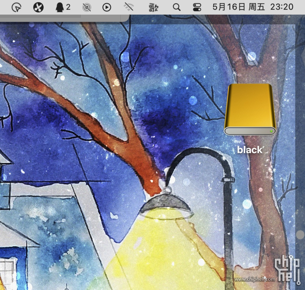

发表于 2025-5-16 23:22 | 显示全部楼层
挂外接硬盘,桌面上出个硬盘图标有没办法隐藏或删除,也不能推出啊,我桌面上是一个图标不留的,这突然出一个很不爽。

发表于 2025-5-17 00:03 | 显示全部楼层
gmlee1999 发表于 2025-5-16 23:22
挂外接硬盘,桌面上出个硬盘图标有没办法隐藏或删除,也不能推出啊,我桌面上是一个图标不留的,这突然出一 ...
访达设置里能隐藏
发表于 2025-5-17 00:14 | 显示全部楼层
Anderson997 发表于 2025-5-17 00:03
访达设置里能隐藏
3q,我去试试。
发表于 2025-6-8 16:45 | 显示全部楼层
sep1398 发表于 2025-5-15 13:48
刚准备升级15.5,又出问题了。。。
之前重装了15.4.1之后并且手动恢复数据和应用后,用着一直没啥大问题, ...
你这个在升级前密封状态broken 是正常的,因为升级的时候要把密封的系统Volume打开才能更新,所以每次升级都会临时进入 Sealed: Broken 状态。
你上次失败是在封印打开以后,写入更新以后,再次封印的过程之中出错失败了,卡在中间状态,更新了以后无法再次封印。 所以Sealed : Broken 不是一个错误,而是一个过程。
你不妨大胆试试看升级,重要文件备份好。
