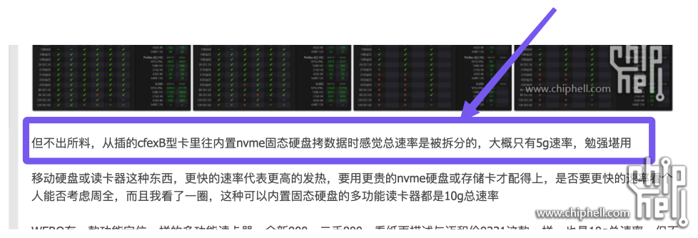

简单测试一下————我手里没有cfexA型卡,测试用的cfexB型卡是个国产杂牌,测试用的SD卡和TF卡也是只有一排金手指触点的一代卡
可以同时识别,单独测内置nvme固态硬盘能有10g速率,单独测卡也能得到这几个卡最好的表现
但不出所料,从插的cfexB型卡里往内置nvme固态硬盘拷数据时感觉总速率是被拆分的,大概只有5g速率,勉强堪用

最重要的其实是从本体的读卡器往本体的内置nvme里复制数据的速度
wero那款以及T4U不清楚,希望他们最好能到10g,我买的这款就是被拆分的速度,从卡复制到内置nvme的速度只有5g
