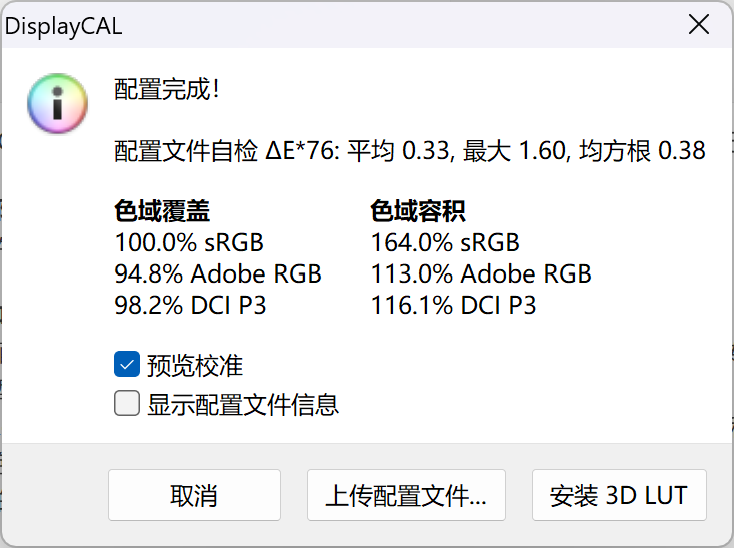

14.显示器色域参考:
这显示器虽然只标了99%的DCI P3和Display P3,但根据Displaycal测试结果,Adobe RGB覆盖也有90%多。

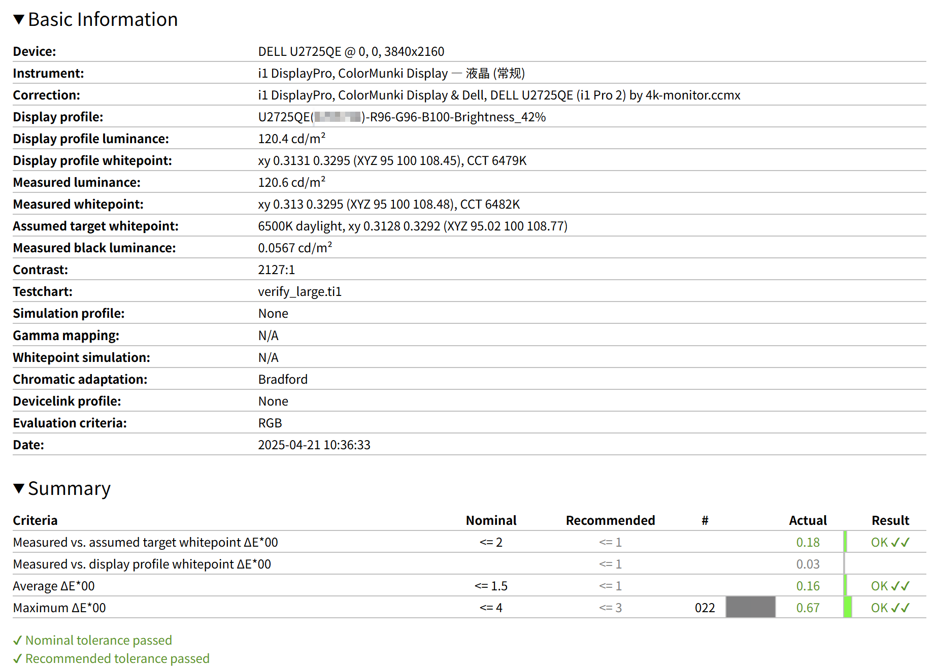

15.按我使用习惯120nit 6500K校色完成后的参考验证数据:
可以看到即使没有开HDR,没有把对比度调到100%,只有相对低亮度使用,也有2100多:1的对比度,主要是黑色亮度真的非常低只有0.05nit。作为对比,同样亮度设置下UP2716D的黑色亮度要0.2nit左右,所以校色出来对比度只有500-600:1。

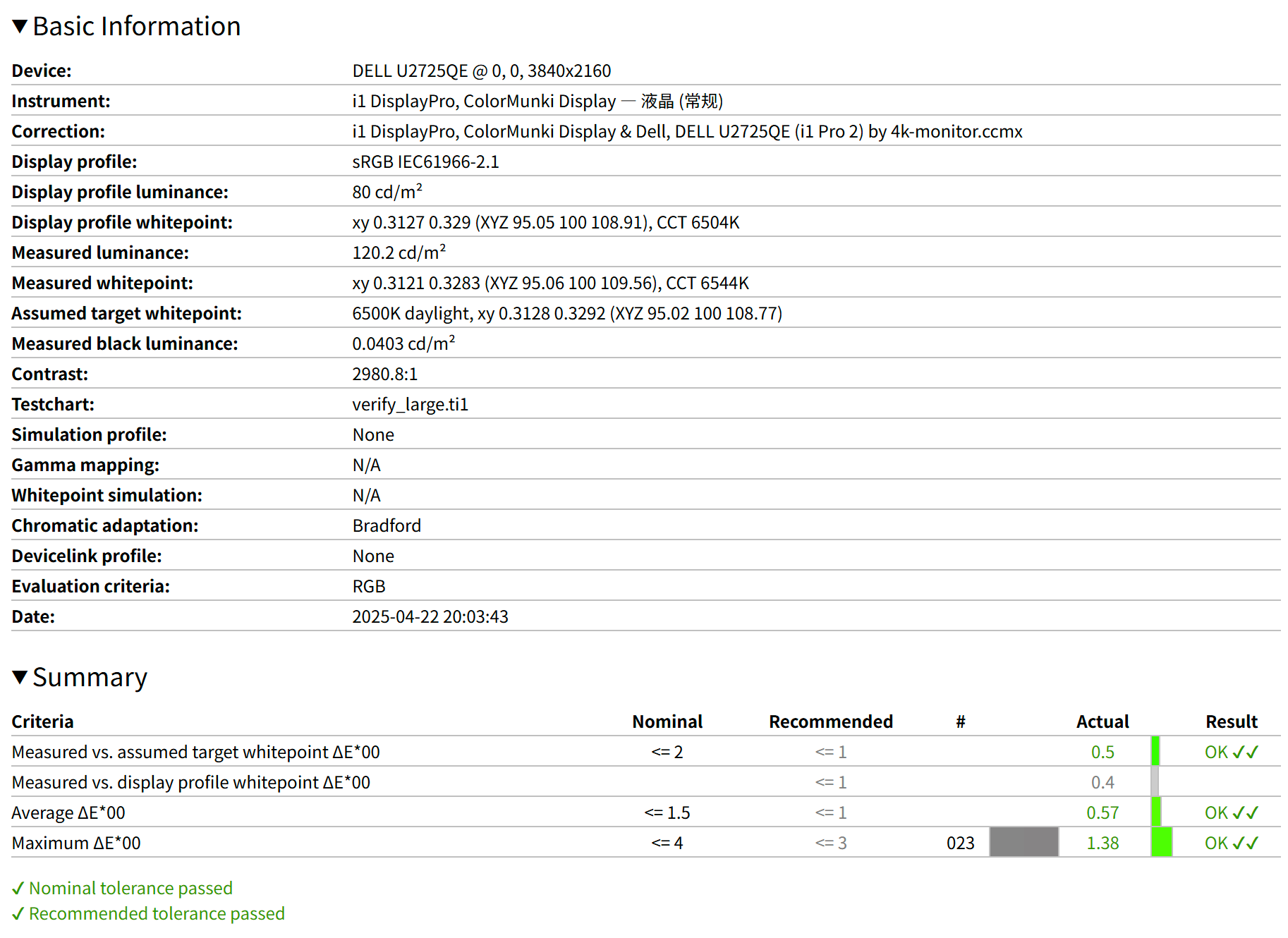

17.试了下系统开启HDR后简单调了白点,Displaycal验证数据:
也相当可以了,特别是对比度,设置里不用把对比度拉到100(HDR开了以后也拉不了)就能有标称的3000:1的对比度。

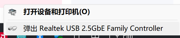

18.使用上行数据线连接显示器和电脑以后,hub会变成一个移动设备,系统显示可以弹出。
更新了USB网卡驱动以后这个设备会变成USB网卡……

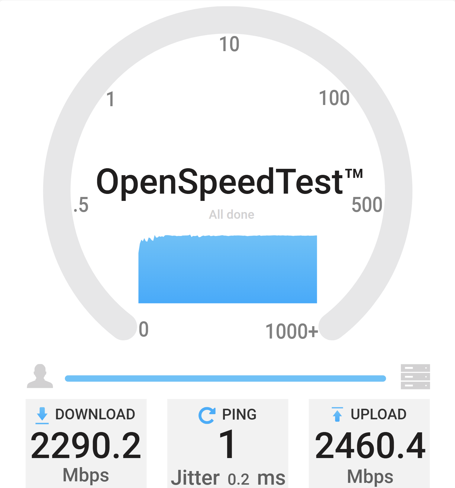

21.显示器自带2.5G网卡内网测速,仅供参考:

 楼主| 发表于 2025-4-22 20:19 | 显示全部楼层
更新了HDR模式调了白点以后色准验证数据。

发表于 2025-4-27 22:14 | 显示全部楼层
win11用 c to c线连接电脑,右下角那个弹出usb control hub能删除吗
 楼主| 发表于 2025-4-27 23:11 | 显示全部楼层
你可以试下,装了网卡驱动会变成网卡

发表于 2025-4-28 07:35 来自手机 | 显示全部楼层
Phil_Libra 发表于 2025-4-27 23:11
你可以试下,装了网卡驱动会变成网卡
确实,现在装了驱动,现在变成网卡了,普通的hub都不会这样呀

有解决办法没呀
发表于 2025-4-28 10:21 | 显示全部楼层
为啥要删除?删除了连接的设备不是都掉了?鼠标、键盘啥的🤔
