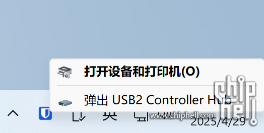

发表于 2025-4-28 21:08 | 显示全部楼层
TeaSky 发表于 2025-4-28 10:21
为啥要删除?删除了连接的设备不是都掉了?鼠标、键盘啥的🤔
不应该是插了移动硬盘才会有的嘛
发表于 2025-4-29 06:56 | 显示全部楼层
这个不是显示器带的网卡吗?同楼上有说过的,驱动装好就没有显示了吧,晚上看我记不记得去看一下
发表于 2025-4-29 08:40 | 显示全部楼层
装了网卡驱动就变成弹出网卡了...
发表于 2025-4-29 17:49 | 显示全部楼层
想睡觉的狮子 发表于 2025-4-29 08:40
装了网卡驱动就变成弹出网卡了...
我这里显示是这样的
 楼主| 发表于 2025-4-29 17:55 来自手机 | 显示全部楼层
TeaSky 发表于 2025-4-29 17:49
我这里显示是这样的
没装网卡驱动是显示这个,装了显示网卡。试过可以弹出。
发表于 2025-4-30 09:56 | 显示全部楼层
我这里显示是这样的
还是都会显示弹出
发表于 2025-4-30 10:57 | 显示全部楼层
但是点击弹出,鼠标键盘卡几秒钟,然后提示无法弹出(我是显示器下行又接了一个 usb hub,然后再接的鼠标、键盘)
