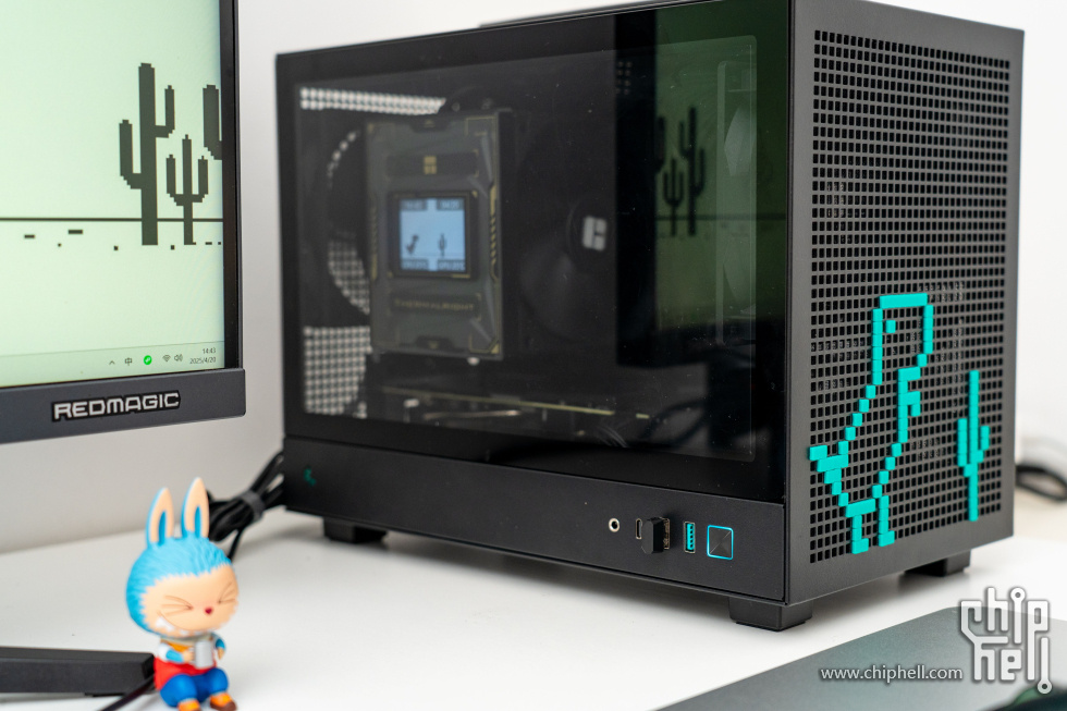

之前就答应朋友,50系铺货之后帮他弄台开车通勤上班来回拿着方便的主机,周一带过去,周五带回来,在宿舍能畅玩模拟器的主机,苦劝他弄台8845HS主机未果,结果5060家族实在过于抽象,遂霸占了我珍藏的4060Ti SSD装机。
装机:
CPU的选择是12600KF,入门的配置。
20M高速缓存,LGA1700
售价也是载浮载沉,我记得之前有一段时间800多来着,入手时又是900多。

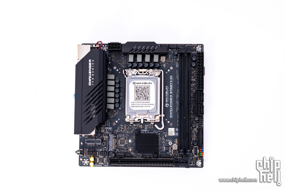

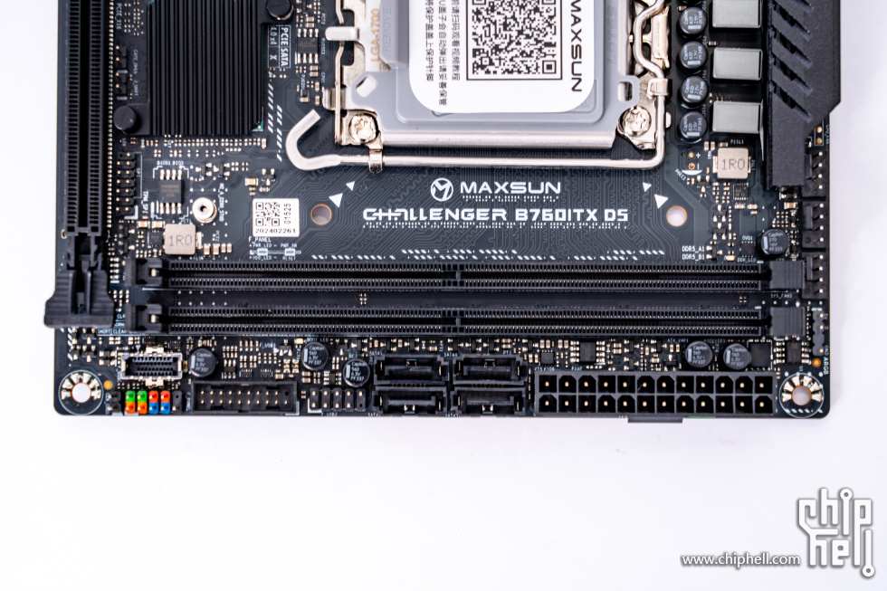

主板选择了铭瑄 MS-CHALLENGER B760ITX D5
LGA1700,一板扛三代。
8+1+1相50A Dr.Mos的供电设计,搭配164W/241W的PL1/PL2设定,堪称12600KF的黄金拍档。散热片也是挑战者的家族化设计,有大斜切口的金属装甲设计,只要风道合适,非常适宜空气的流通。

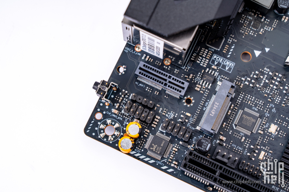

铭瑄的内存调教再之前的B660、H770上都是可圈可点的,接口排布上也非常科学,24pin边上是SATA,之后才是USB2.0接针和前置Type-A和10G速率的前置Type-C,在寸土寸金的ITX主板上,避免了挤做一团。
直通CPU的PCIe 4.0 x4 M.2接口安置在正面,下面是PCIe 5.0 x16的显卡插槽。
声卡方案是小螃蟹的ALC897方案。还提供了CNVI接口
和无线网卡安装套件,可以自行安装无线网卡。

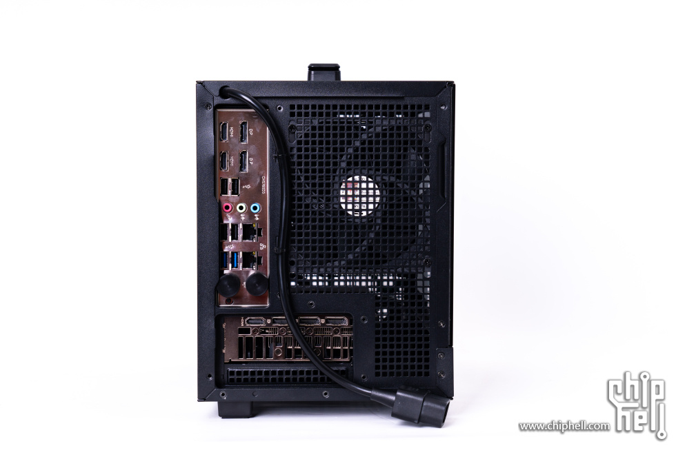

后置IO才是这个主板出彩的地方,采用了双DP 1.4+双HDMI(1xHDMI1.4+1xHDMI2.0)+双网口的方案。对此,我只能说,铭瑄的设计,他确实有东西,先天ALL IN ONE+炒股“我全都要”圣体。还安排了clear COMS按键,在实用性上可谓是拉满了。
4个输出接口,完美适配核显的多屏显示场景,两个网口采用了千兆英特尔i219V + 2.5G RTL8125BG的方案。非常适合主流的千兆组网方案,配上个交换机,可玩性也是非常强。
比较遗憾的就是背部的M.2没有提供22110长度的适配。不然高低给洋垃圾上一课。

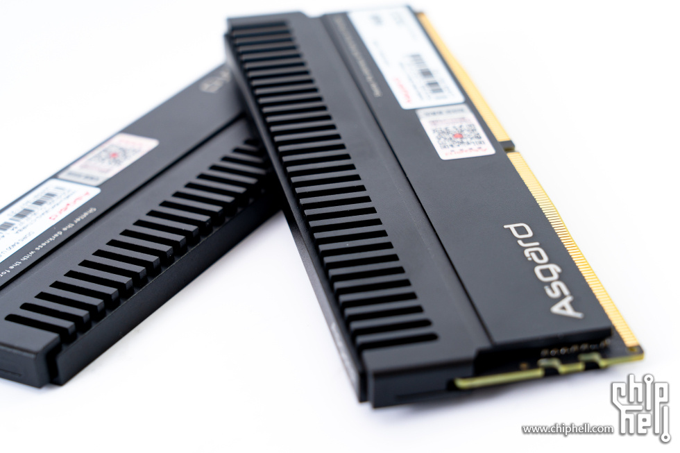

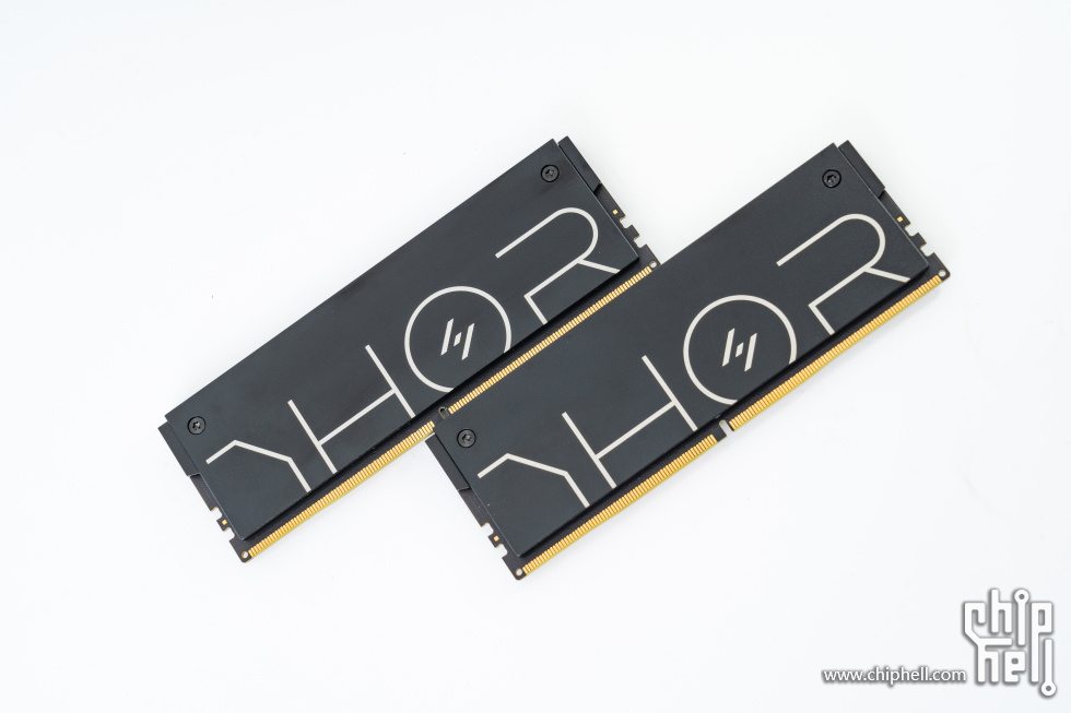

内存是阿斯加特的雷神 6800CL32 16Gx2套装,散热过硬,XMP + EXPO双认证,时序兼容读写和延迟。
而且在马甲贴合上,也没有偷工减料,采用了螺丝锁止,确保散热贴合,提升散热效果。
显卡选择上,由于5060ti过于抽象的表现。遂决定,先用我收藏的ASUS DUAL 4060ti O8G SSD版过度一阵,沟槽的INTEL阉割了B系主板的PCIE x16拆分,所以这个只能当做一张普通的4060Ti O8G来使用。
硬盘又双叒叕装了个金士顿 KC3000 1TB
机箱是九州风神 CH160,去年刚出时候很热的直插ITX机箱
侧置IO各接口都选择了立式,而且保持了较大的距离,避免出现接口间插设备冲突的问题。
当时比较火热的说法是,这就是一个完美的前置ATX电源,22x24尺寸主板MATX箱。且不说,现在到底有多少22x24这种三槽结构的MATX主板,就这直通的风道,在我看来也是必须选择SFX电源来装的,还可以安装12厘米的风扇,但是只有机箱壁一侧可以固定。
比较耐人寻味的就是这个电源延长线的设计,做成了悬荡在外面的设计,理论上是为了更好的使用直立式支架,但是不买支架搭配使用,就显得这个线有点啰嗦。
顶置风扇架可以安装两枚12厘米风扇,整个机箱的尺寸,在电源长度允许的情况下,可以安装一张305长度的三槽位显卡,应该是在设计之处就考虑了NV的SFF-Ready标准。
稳健地硬质提手也是我帮他选择CH160的原因。
散热为了增加一点个性,选择了利民 BA120 Vision Black(暴裂刺客)
塔体采用了纳米喷涂技术。现在好的单塔真的越来越少了
这种6x6mm热管+回流焊铜底就感觉让人放心。
采用了磁吸上盖,2.4寸IPS小屏分辨率达到320x240,比较遗憾的就是小屏幕需要额外接一根SATA实现取电,数据则是取自主板的USB 9Pin接口。
整体高度来到了156MM。整体宽度也来到了102MM,虽然确定不会和内存冲突,但是从投影面积上看应该是会和VRM散热有影响,但是作为12600KF,我已有巧思,后面看。
正反面分别采用了C12和C12R反叶扇,看着舒服,用着还要实测。
电源则是之前介绍过的利民TGFX-650,对126KF+4060Ti这种配置来说,可谓是留足余量,不赘述了。
安装过程非常顺利,加装了一块AX211NGW
CH160有一种大肚能容的感觉,而且我被抢走的显卡也不长,顶部的风扇架还可以兼顾“理线架”的作用。

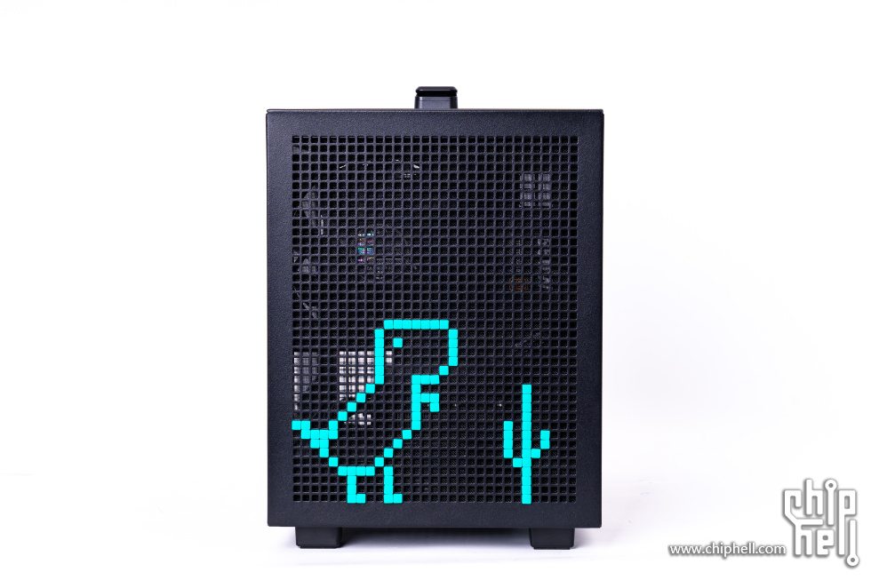

背部的反叶扇不出意外的装不进去,来都来了!直接拧到前面板上。
整个面板为了兼容性考虑,没有采用较大的屏幕组件,磁力也是非常牢固。确保了移动时的安全性,建议利民可以考虑附赠一组12015的风扇挂钩或者9025的。当然,非要像我这么用的人应该也不多吧。
成品展示:
关于这个前面板,我问他,我说你弄个小恐龙,不觉得很晦气么?
朋友跟我说,其实并不会,因为他之前的驻地就是信号特别弱,网游啥的根本玩不了,而且他爱玩模拟器游戏,也并不是弥补小时候的缺憾,而是,带着个机顶盒进驻地之后才深深沉迷的…然后就开始给我讲当时的那些苦,我突然打断问了一句“那你一个月挣多少钱啊?”,听到他世俗的答案,马上惊醒了我。差点感动到把4060ti送给他。
弄俩迷你天线,不然搬动的时候也不方便。
利民TRCC,软件的操作非常方便,支持GIF和MP4格式的动态循环。
屏幕的情绪度也非常可以。

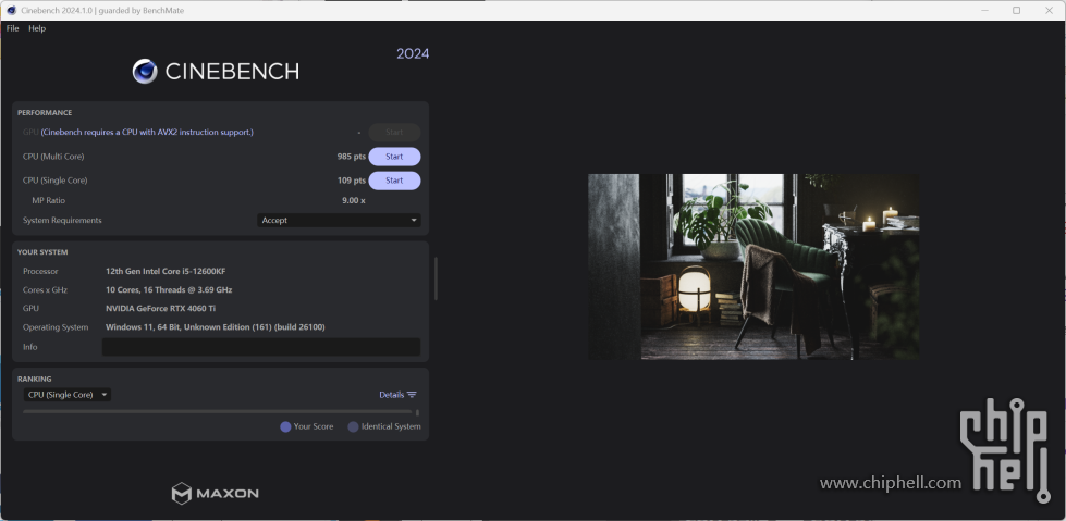

测试:
跑分中规中矩。
内存的读写和延迟表现非常不错。

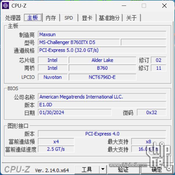

GPU-Z,PCIE 4.0 x8

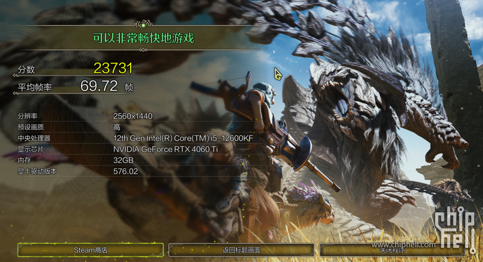

怪物猎人 2K 高预设 关闭帧生成
