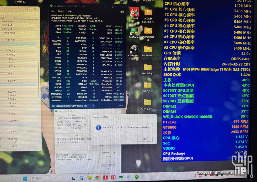

我现在是9800X3D+B850刀锋ti+6400c28的影
之前是一套6000c28的条子,6400c26上不去,6200c26能过测能游戏。
换了套6400c28的影直接6400c26开机过测+游戏一周了,一点问题没有。
