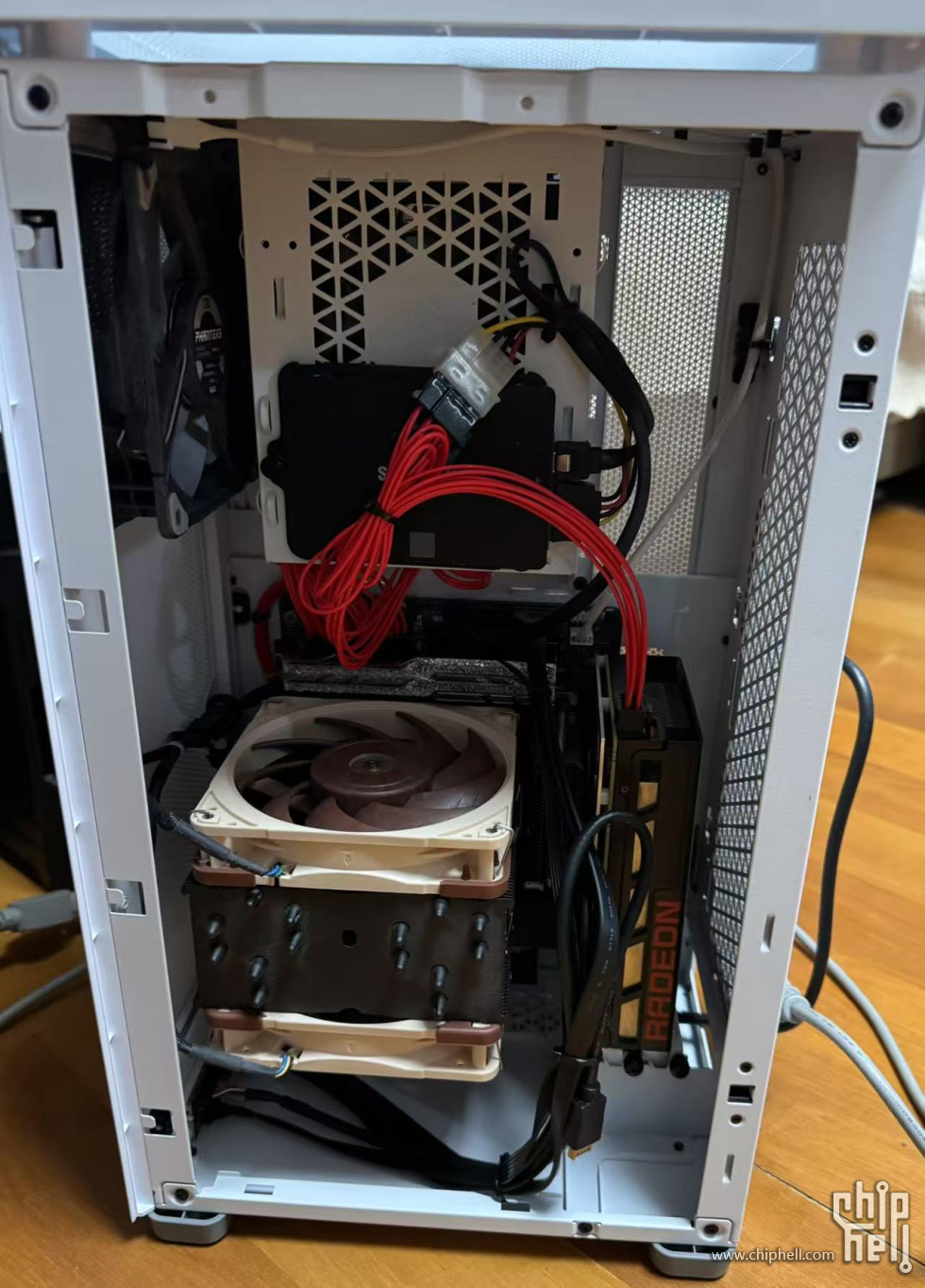

先说下优点:颜值在线天,价格便宜
然后吐槽下缺点:廉价的塑料板,内部的钢架构也是薄的不能再薄了,对风冷风道不太友好,全是向下的,另外显卡是吊装的,可能有些散热器设计的不适合吊装的会高温
最后,给女儿当学习和游戏机了

风道反了
 楼主| 发表于 2025-4-22 19:39 来自手机 | 显示全部楼层
fallible 发表于 2025-4-22 19:30
风道反了
向上吗?
发表于 2025-4-22 19:43 | 显示全部楼层
当然是啊。
而且你这机箱底部没开孔,热气堆在机箱内都散不掉
 楼主| 发表于 2025-4-22 20:01 来自手机 | 显示全部楼层
fallible 发表于 2025-4-22 19:43
当然是啊。
上面也没开孔的,不过我按你的说法换了一下,cpu控制了功耗,发热不严重,满载55度

这是竖装显卡,不是吊装啊。。。。
这东西配一个贼船的240 280  360水冷刚好
发表于 2025-4-22 20:20 | 显示全部楼层
首先...这货比CH170 早很多出,不如CH170是正常的
而且CH170的设计都不是啥好东西,都是用CH160 硬改出来的
一要动硬件就要整个由底开始拆掉
只有CH270是真的 立式原生设计 , 能由顶开始选择部份来装拆换件
而这类立式箱一般风道都是下(抽入)到上(抽出)
还有就是 IO口向下的 显卡装法应该叫倒装吧
吊装一般都是IO口向上
倒装散热大多跟普通装法只差几度内(指可差也可能较优),影响不大, 因为热管都在卡尾 朝上了
吊装(io向上 热管向下)差是因为这方向令热管效能变差了

CH270比G1M还大但凡G1M能上ATX就没270啥事了
没办法
CH170就像赶鸭子弄出来凑的
不过日后 可能会用CH270的方式 再重造一下CH170吧
又能多收割一波
还有就是 G1M 这类吊装的箱 我是不会买的
吊装对显卡选择限制太大了

我现在客厅的机箱就是太靠墙了,满载的时候机箱都是烫的,换这种垂直风道的机箱的话,是不是就能解决机箱屁股靠墙导致散热堆积的问题?

底部居然不能进风,非常蛋疼
