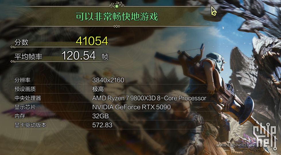

怪物猎人荒野   默认4k极高 不开FG
全默认
单独显存+3000
单独核心+450
核心+450 显存+3000
单独显存+3000                 38466 对比 默认37462 提升2.7%
单独核心+450                   40043 对比 默认37462 提升6.9%
核心+450 显存+3000       41054 对比 默认37462 提升9.6%
通过这三个主流大作的测试综合来看,作为旗舰级别的5090通过超频额外得到了9%的性能提升,我觉得还是很有意义的, 特别是当下4k120甚至4k240以逐渐成为中高端玩家的标配情况下,这个白嫖的性能不可谓不香。而且实际使用下来温度和功耗的提升并不明显,要知道这种性能的提升都足够教主刀一块新级别的卡了。
