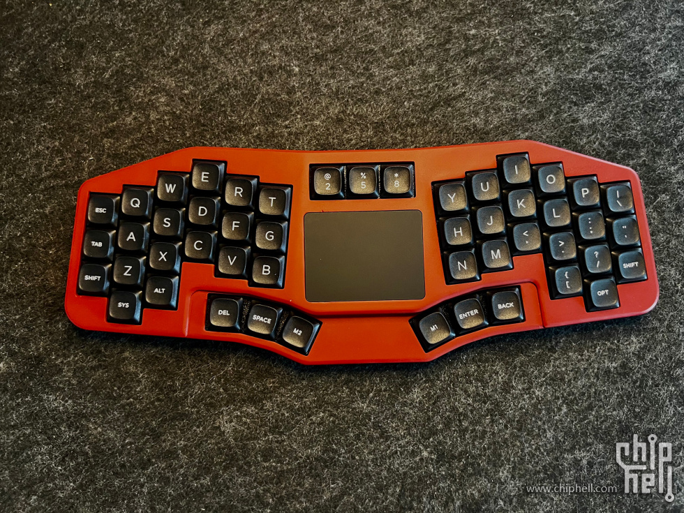

一把带触控板的人体工学键盘
主要特征
  • 触控板支持手势操作的多点触控。 触控板与左右分离型键盘布局相结合,使用鼠标无需来回移动。

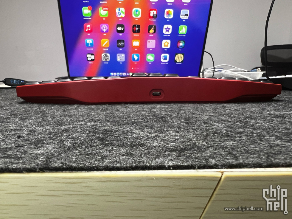

  • 键盘整体呈中间高,两边低,前低后高的帐篷结构。左右到中间的角度为6度。前侧与后侧也呈6度倾斜。符合双手自然前伸的角度。
  • 采用凯华矮轴,支持choc v1和choc v2,降低整体高度,并且拇指按键区域,做了进一步的下沉,键盘前高仅12.3毫米,无需手托也能轻松使用。

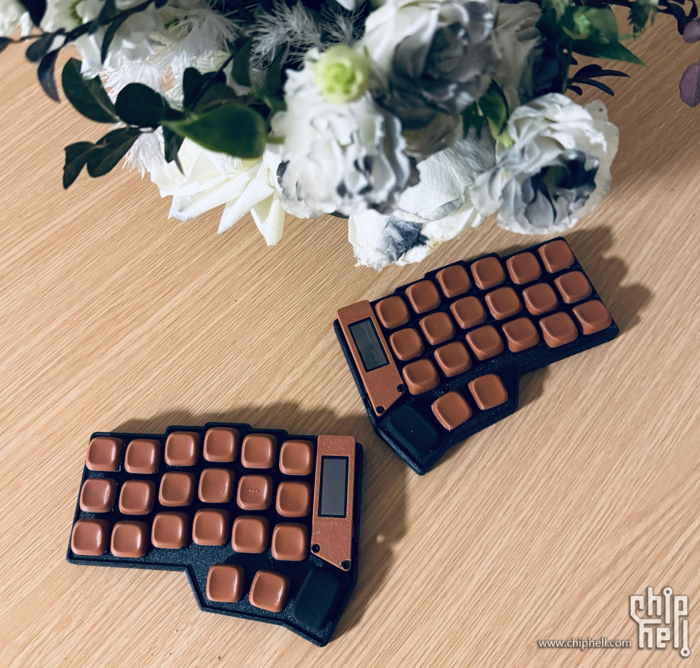

      一开始,我制作了开源社区比较流行的的corne分体键盘,分体键盘带来一个好处,就是可以自由控制左右两侧外翻的角度,因为我们的双臂自然前伸时,是有一个外翻的角度,并不是相互平行的,经过一段时间的使用,发现了2个问题:1、开源的外壳没有做帐篷结构,像普通键盘一样是平面的,这就导致手腕必须向内侧反转,解决方案也很简单,在底部增加一个支架。2、使用鼠标的时候,右手必须来回移动,有人会说,你用普通键盘不也会遇到这个问题吗?是!但分体键盘有一个问题,将左右两部分按照手的位置摆放好后,右手在在来回移动的过程中,很容易导致键盘移位,加之分体键盘比较轻,而且又加上了支架。右手回到键盘以后还要摆放回舒服的位置。

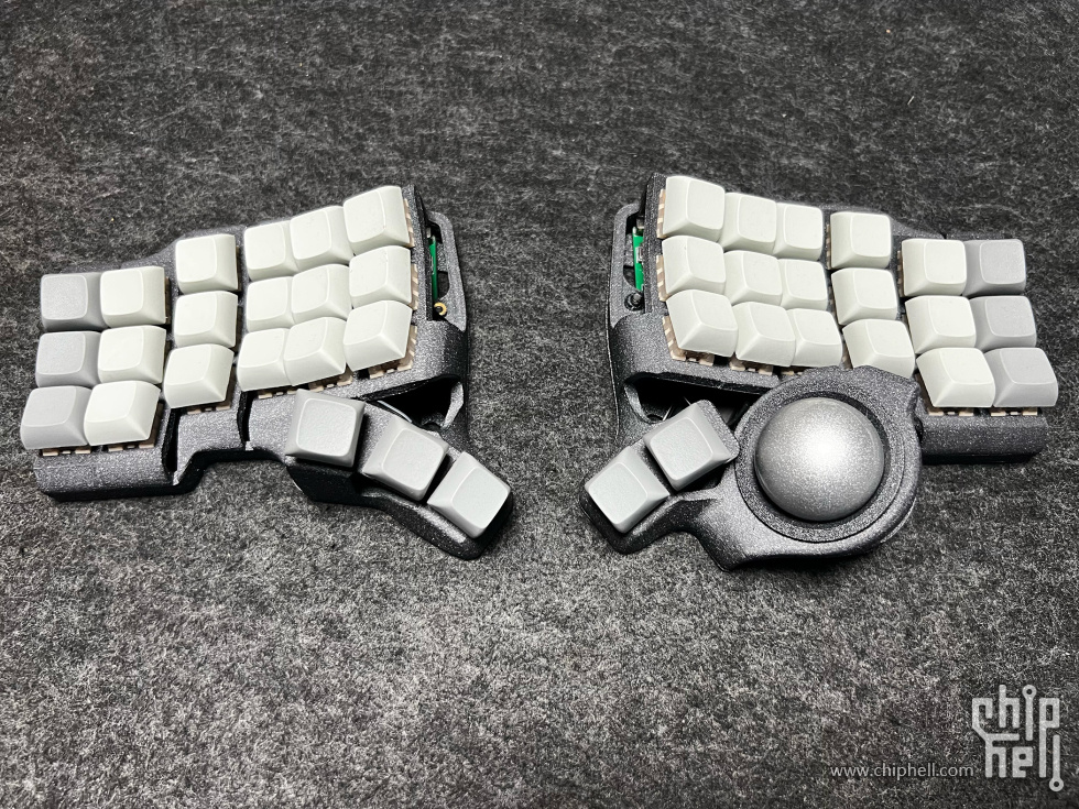

      后来,又发现了Charybdies这个开源项目,分体、曲面帐篷结构、集成轨迹球,为了实现曲面结构,作者使用了Q弹的0.8毫米的PCB,一切看起来都是那么的性感。在一段时间的体验后,不可否认,它很优秀,但似乎太超前了,曲面结构基本上完美贴合了手指的移动轨迹,手指仅需要移动很小的距离就可以按到各个按键,但问题就是太贴合了,在我被传统键盘训练了这么多年以后,适应它的成本实在太高了。轨迹球它也很好用,但对于我这样早已习惯鼠标和触控板的人来说也是一种很别扭的感觉,而且,它不方便携带,装进包里的时候,会到处乱滚。
