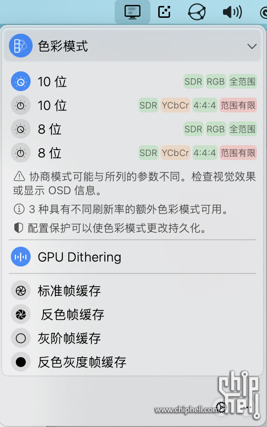

  • 默认色彩偏红,可以在显示器模式长按遥控器的设置键,选择设置-图像设置-图像参数-色彩-色温,改成标准,会有所改善
  • 如果遇到色彩空间和图像模式经常自动选择不是你选择的模式,尝试关闭freesync和图像设置里的智能选择
  • 如果你在用着显示器模式时,突然想手机投屏用一下,用完了关闭投屏,会直接进入电视模式,得手动切换回显示器模式。
  • macmini如果使用c口转dp接显示器上,如果macmini睡眠了,显示器会不停的唤醒提示无信号。pc的dp接口不知道是不是也一样。解决方法是使用HDMI,但是在mac上使用HDMI输出默认是YCbCr色彩模式的,用第三方工具betterdisplay设置回RGB全范围就行了,不然颜色不准。改完后显示器设置里的色彩动态范围设置为全部。pan.baidu.com/s/1zaPzKYrwAQJYtuMHfEjXjA?pwd=9iu5 提取码: 9iu5
  • 在mac上无法使用DDC控制软件调整显示亮度。如果打开HDR,可以使用mac系统自带的显示器亮度来控制显示器亮度,关闭HDR则无法控制,也不知道是个啥奇葩原理。拿WIN也测试了下,确定DDC控制软件无法控制这台显示器

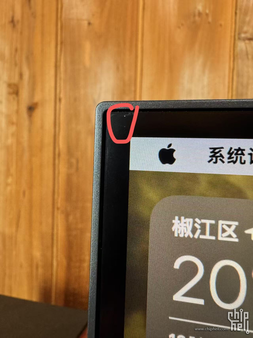

我的到手2小时就申请已经退货了
主要退货原因是屏幕左上角里面的膜有问题,好像少了一块.左边表面的膜翘起来的...
本来想就这么用了,结果神奇的售后告诉我现在不退/换货显示器后续将失去所有质保.因为看起来挺像拆过.服了这垃圾售后.

清水断崖 发表于 2025-4-26 17:42
我的到手2小时就申请已经退货了
主要退货原因是屏幕左上角里面的膜有问题,好像少了一块.左边表面的膜翘起 ...
我的外观没啥问题,也没坏点。看来品控也不稳,我看到有些说右下角啥的很明显偏暗

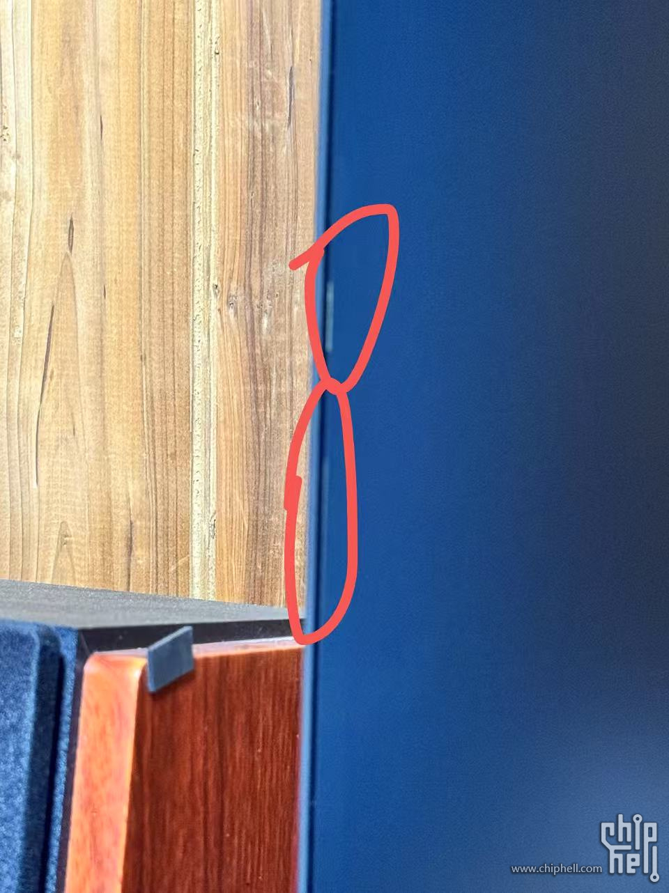

我的到手2小时就申请已经退货了
第二张图那两个点我的也有,左右两边都有,感觉是装配留下点固定痕迹
我后面去b站问了一下,基本都有.
然后在取件的人来之前取消了退货.毕竟每个人都有,到时候如果因为这个都拒保那事情就闹大了
 楼主| 发表于 2025-4-27 10:17 | 显示全部楼层
清水断崖 发表于 2025-4-27 10:03
我后面去b站问了一下,基本都有.
然后在取件的人来之前取消了退货.毕竟每个人都有,到时候如果因为这个都 ...
但是你第一张图是啥情况?好像是膜没贴好的感觉
