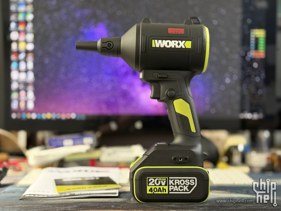

专用的暴力清灰鼓风机,几个月清理一次,大部分浮灰都能清干净,开侧盖就行。
