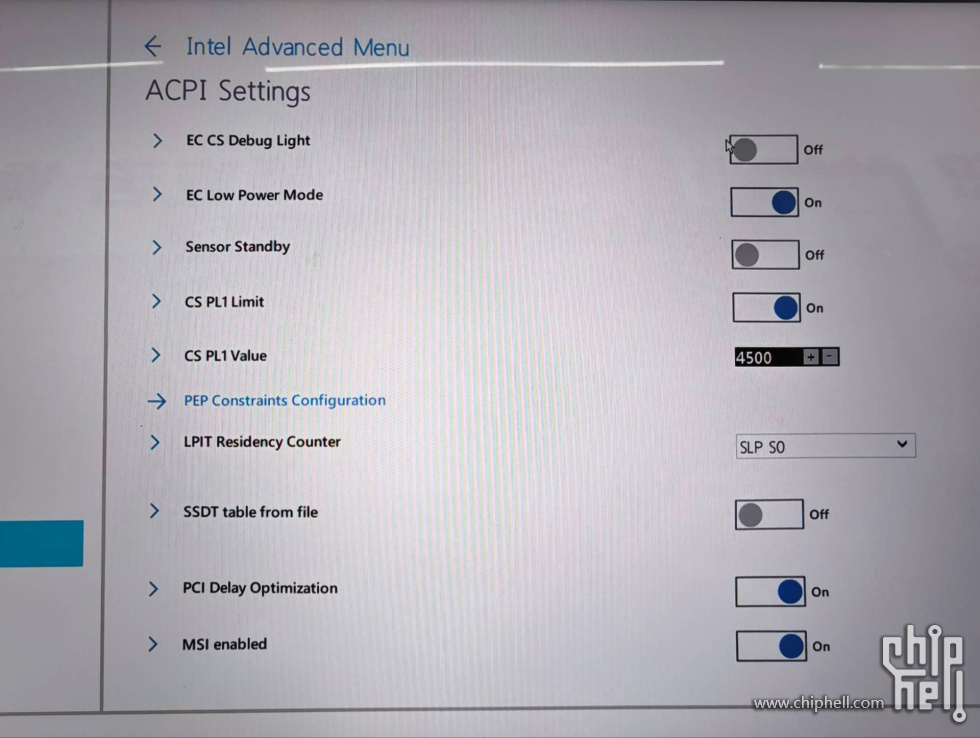

话说,怎么打开的bios高级模式,还是工程版BIOS自带就样子?
补充一句:ThrottleStop应该可以限制PL1/PL2,但单核最高电压用仪器都未必能捕捉到,用检测软件看不到峰值>1.3v应该就眼不见心不烦了
