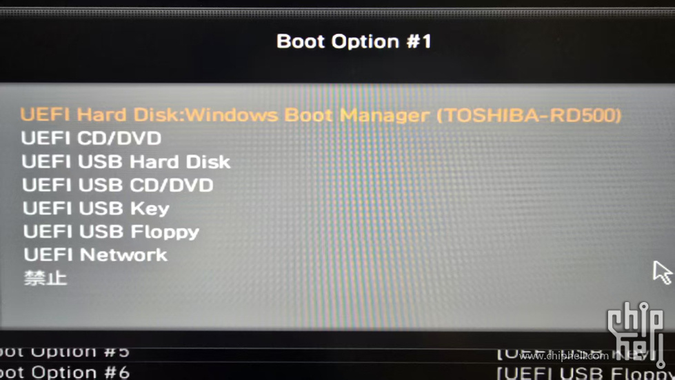

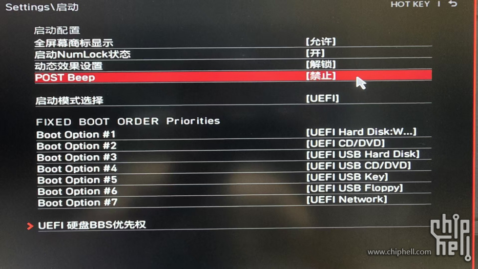

电脑之前一直可以正常开机,但由于使用频率较低,最近一次使用距今已有三四个月。期间电脑未曾移动或拆装。现在再次开机时,无法进入系统桌面:要么长时间停留在主板LOGO界面,要么在LOGO界面后出现黑屏,无法继续操作。
进BIOS能正常识别固态硬盘如下图:

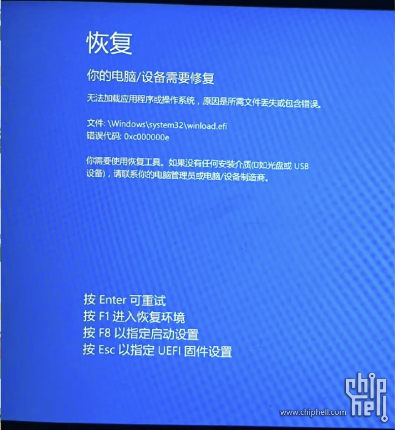

折腾多次无果后,只能选择重装系统。重装后一开始可以正常进入桌面,但在安装软件过程中出现死机和蓝屏现象。重启后出现如下图所示的情况:
重装系统也没有不知道是不是硬件的问题。
实在不知道该怎么修了,只能来求助了!恳请各位大哥帮忙指点,非常感谢!
发表于 2025-4-27 09:28 | 显示全部楼层
用PE修复下 系统 EFi里的引导文件,如  优启通 的 引导文件 修复
发表于 2025-4-27 09:31 | 显示全部楼层
我觉得你得先找个pe系统进去用diskgenius看看硬盘有没有问题
发表于 2025-4-27 09:34 | 显示全部楼层
进PE格盘,把efi盘也格掉,然后用pe下的系统安装引导工具重装系统,注意选择引导区盘符。重新装系统看有没有问题

也可能太久不用SSD数据漏电影响到引导分区了?试过重装么?

过程是出问题-重装问题解决了-解决了不到半个小时又出问题了  问题都是一样的,进不了系统

太久没开机了,大概率硬盘引导区出问题了

检查下SSD健康度
