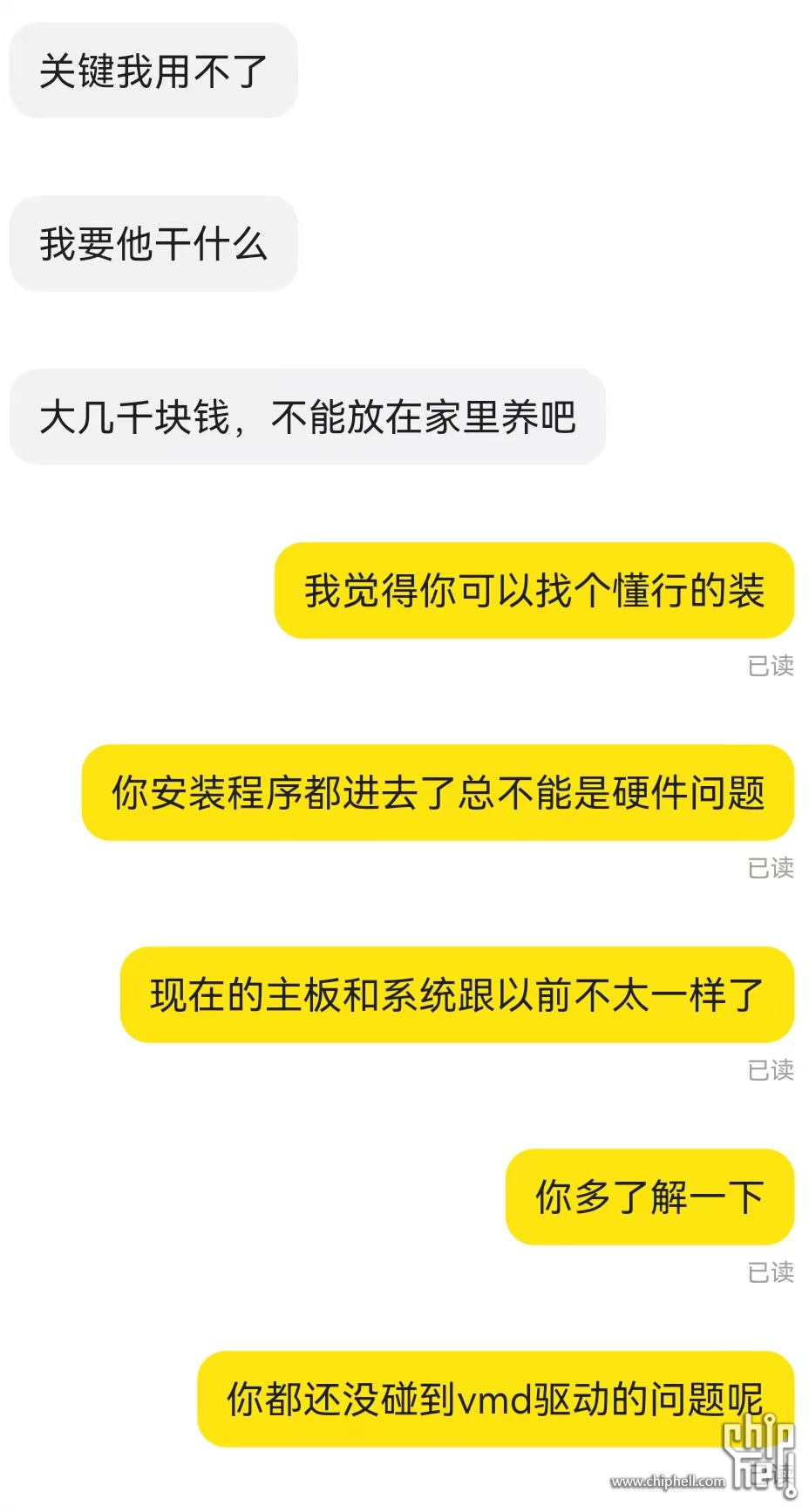

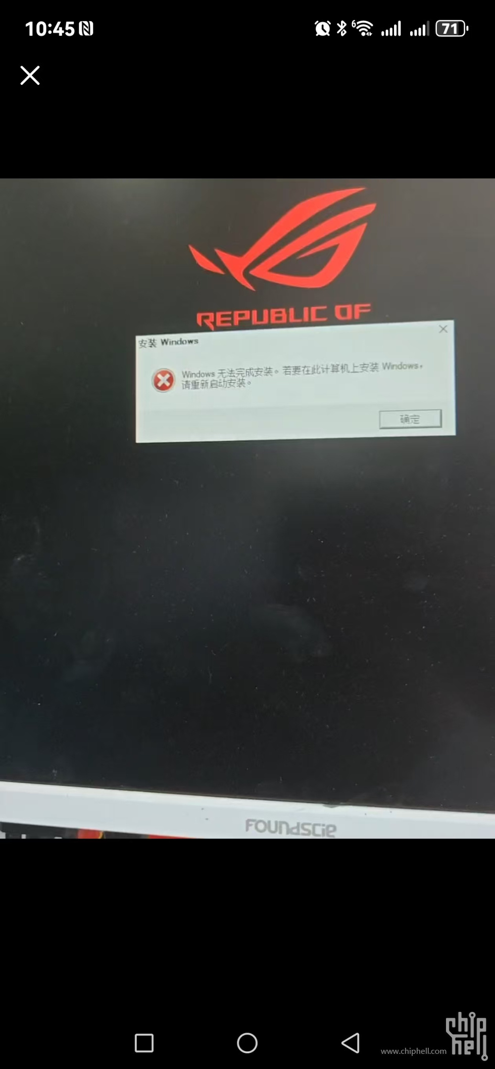

发表于 2025-4-28 10:54 | 显示全部楼层
估计用的是啥 PE 啥安装的,可能根本不是原生安装包
这种问题很多,而且有后门
MS Itellyou 下载原生安装包,然后 UltraISO 或者 Refus做个安装U盘,这样肯定没问题。市面上PE安装的,问题很多。

B550+3700X,老平台安装24H2后也有这个问题,换回23H2后正常。

建议对方从微软官网下载系统重新安装(主板bios恢复默认设置,启动下载应该都是uefi了)。原盘装系统能进是什么意思? 就是换成990pro不行?  990pro本身会不会有问题?990pro硬盘格式对不对?

这类问题比较玄学,有的是PE问题,建议是iso直接写入U盘安装。
有的又是硬件插插拔拔莫名其妙自己又好了,修过一个B660迫击炮也这种报错,把M2从南桥插槽移到CPU直连的又不报错了。

主板要是默认开了vmd,用pe装正常吧,而且最近好像win11安装会有点奇奇怪怪的问题,建议win10官方镜像直接解压到fat32的u盘安装先走一遍,吧vmd关掉
发表于 2025-4-28 11:13 | 显示全部楼层
让他找个U盘,至少8G,去https://next.itellyou.cn/ 下一个原版系统,用rufus.exe V4.6最新版本的写镜像到U盘里,然后BIOS设置启动引导uefi,关闭vmd,开启CSM。然后让他远程视频发你,一镜到底,看他咋个安装不了。

以及问他这盘有没有重要文件,没有,可以格式化的话,直接开机进windows安装引导界面,选择磁盘的那个地方,按shift+F10打开CMD,然后输入disk part ,再输入list disk,然后看提示选择select disk X(数字),然后直接clean ,convert 据皮提(打英文被和谐了T T)。关掉窗口,磁盘选择界面刷新一下,重新建分区再装。

是不是硬盘格式问题 或者是已经有分区表了 这种需要把他的盘全盘格式化掉 改变硬盘格式然后清除MBR引导 重建引导或者让他换块硬盘 自己用PE然后安装失败后很容易有这种问题,用微软官方的安装助手就没事儿

你这方法都整复杂了,直接找个U盘,格式化为ntfs,ISO镜像直接随便找个解压软件解压到U盘根目录,重启直接进U盘自动进入安装界面

能进PE大概率不是硬件问题,是他下载的系统完整度问题。但上次你发贴我就建议U卖给回收的,板子拆开卖。
