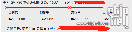

发表于 2025-4-29 12:43 | 显示全部楼层
已经返修 2508换2510批次
默认电压低负载还黑 花屏一定要去返修
