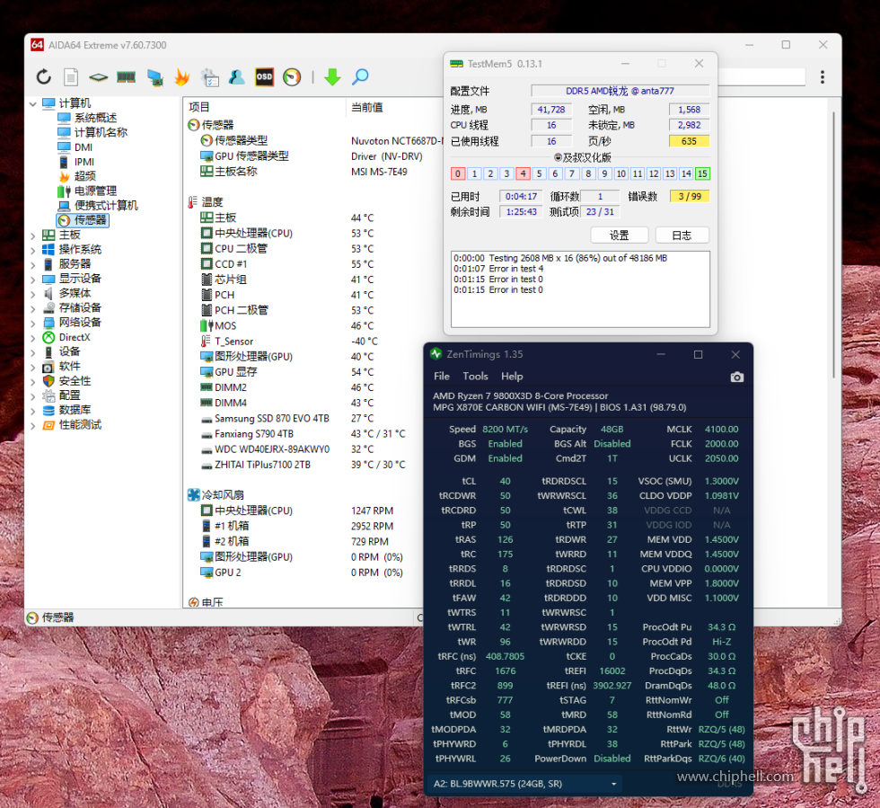

光从你的图里来看,小参全是很紧的,疑似是不是用了微星的紧小参功能。
 楼主| 发表于 2025-4-29 01:36 | 显示全部楼层
5600的全auto的状态没修改过小参,是全默认状态。8000的这个是用过的,单根可以过测。2根不行。这个是expo的,小参应该很宽了,也是秒报错

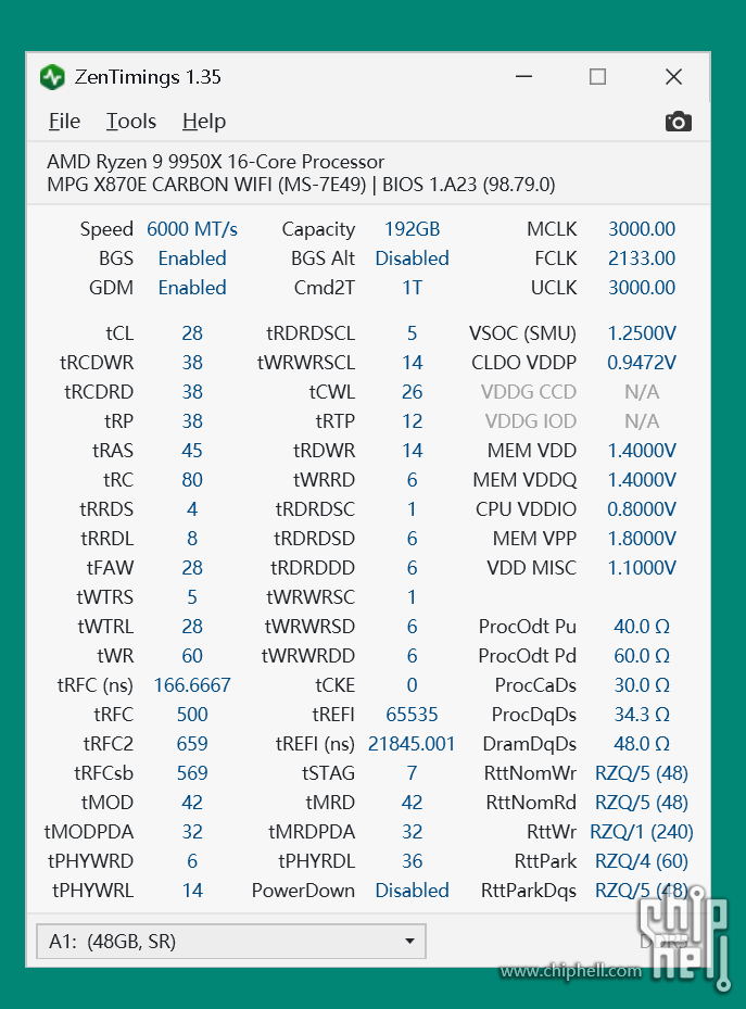

发表于 2025-4-29 09:58 | 显示全部楼层

 楼主| 发表于 2025-4-29 17:50 | 显示全部楼层
Koin 发表于 2025-4-29 09:09
同款内存,你可以试试降一下电压……
有时候电压过高也是会报错的。
vddp soc这些不够再加没理由上来就顶 ...
过测得这个是单根的,单根用msi的压小参就是压到这么低过测了。
两根的话放宽到1600都报错

panzerlied 发表于 2025-4-29 09:58
就按你第一张图来说,1800的FCLK哪儿需要1.2v
既然都换了过了不太像硬件本身问题,像是哪儿的设置问题 ...
因为UCLK2800的情况下,AUTO就是1.2V。
顺便就这个事我还特意去搜过AMD官方给他的默认soc电压是多少,结果查不到。

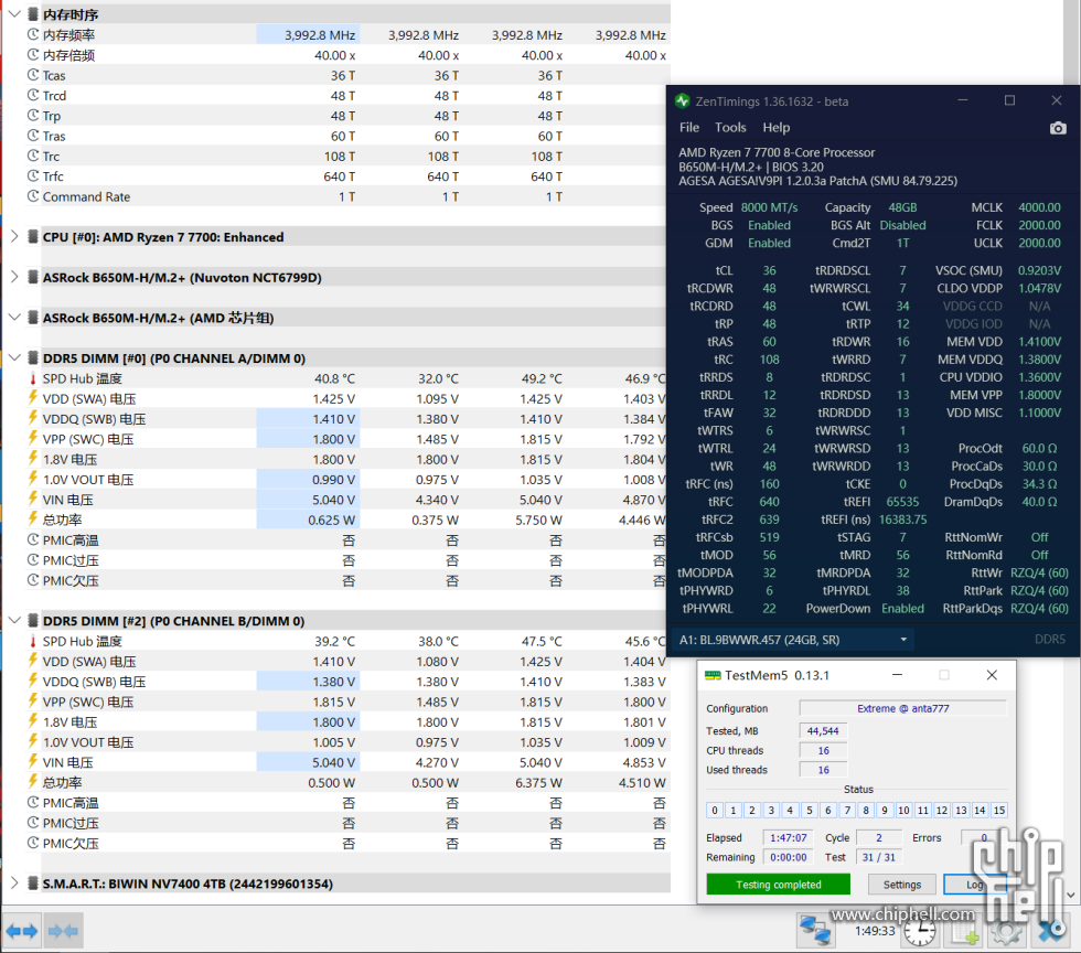

发表于 2025-4-29 19:38 | 显示全部楼层
6000c28.png 毫无压力
