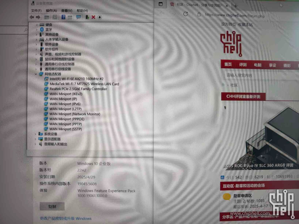

多谢兄弟,win10下能用了

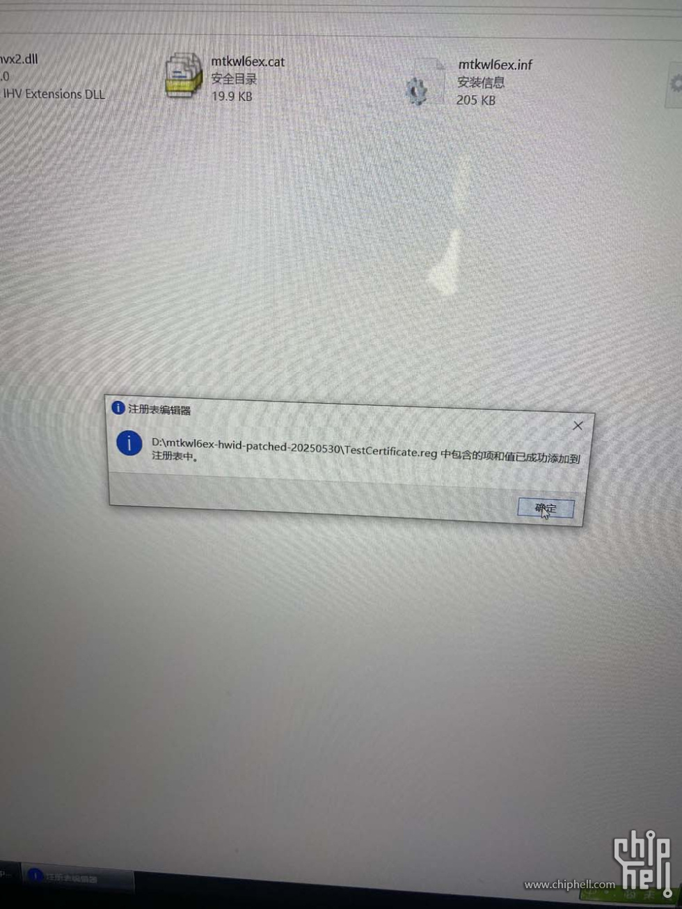

这个好像没exe运行程序 步骤上这样么?1.点击 TestCertificate.reg  2.install.bat 这样操作么
发表于 2025-6-4 13:32 | 显示全部楼层
gh8888 发表于 2025-6-4 13:28
这个好像没exe运行程序 步骤上这样么?1.点击 TestCertificate.reg  2.install.bat 这样操作么 ...
解开后右键点击bat选以管理员身份运行
或者
手动双击注册表文件导入后,设备管理器里右键网卡,更新驱动程序>浏览>指定到压缩包解开的位置

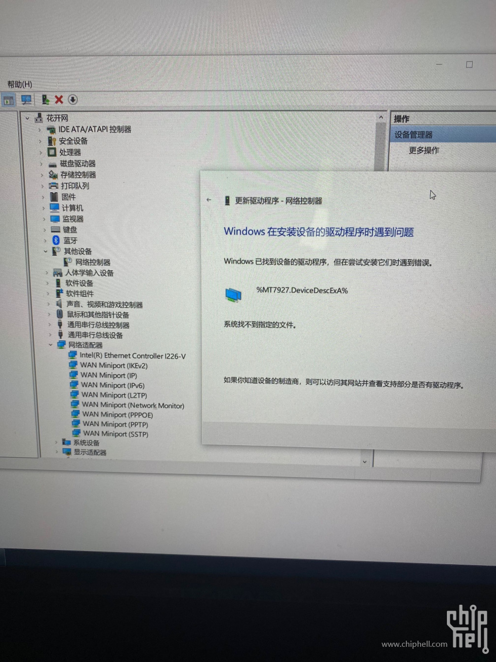

大佬您好:反馈如下 识别不了 我上传图了

大神我在22楼反馈给您了 显示不兼容  您看看 能帮我吗 我愿意花钱

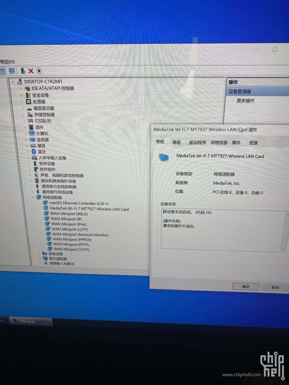

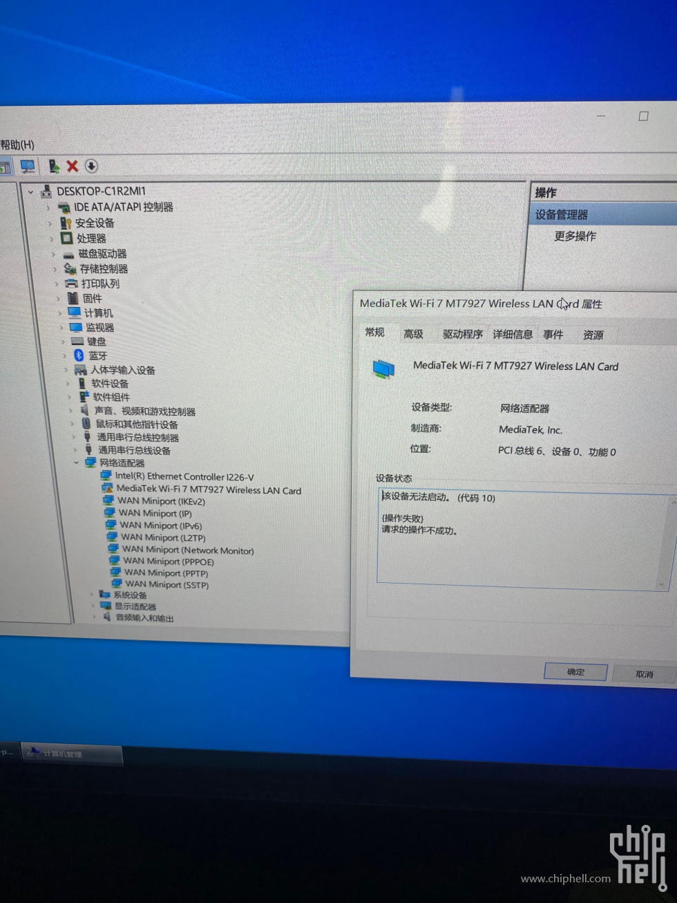

反馈如下 和刚才一样 安装后 显示感叹号

看来简单的加硬件ID是不行了,可能得改驱动的.sys文件,这个我就不会了。
