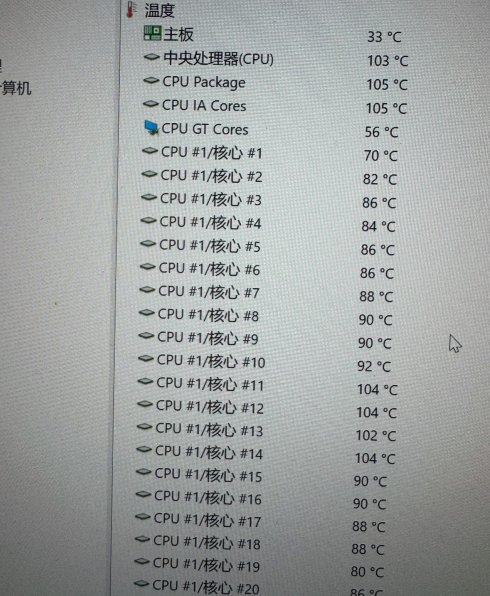

u是265k,每次压都是11-14这几个核心温度奇高,导致降频,请问是什么原因
散热器确认是装好了,而且也换过散热器,但每次都是这几个核心有问题,而且hwinfo看这几个核心还是小核
没有超频,全默认,只是开了xmp
发表于 2025-4-30 12:16 | 显示全部楼层
没毛病.....核心也有位置区别的
发表于 2025-4-30 12:28 | 显示全部楼层
温度太高了,说说是啥测试,啥散热,环境温度和风道吧
265K跑非重负荷avx烤鸡的话温度很平和的,比如R23之类。但是跑重负荷avx烤鸡因为它不怎么降频可能会温度高一些,但是100多还是有点过。。
发表于 2025-4-30 12:32 来自手机 | 显示全部楼层
我的 14700k 也是,双塔风冷,aida64 一烤,就一秒钟 100 度
发表于 2025-4-30 12:42 来自手机 | 显示全部楼层
正常的。各核心分布不一样

 楼主| 发表于 2025-4-30 12:51 来自手机 | 显示全部楼层
265K跑非重负荷avx烤鸡的话温度很平和的,比如R23之 ...
单拷fpu  利民pa120 裸板
发表于 2025-4-30 13:22 | 显示全部楼层
同时再用另一个软件看看每个核心频率
发表于 2025-4-30 13:32 | 显示全部楼层
moweiraul 发表于 2025-4-30 12:51
单拷fpu  利民pa120 裸板
这散热小巧玲珑镜面平不平就不知道了
 楼主| 发表于 2025-4-30 13:37 来自手机 | 显示全部楼层
可以抱的萝卜 发表于 2025-4-30 13:22
同时再用另一个软件看看每个核心频率
看过,频率最高的也不是这几个
发表于 2025-4-30 16:58 | 显示全部楼层
硅脂没涂好?
发表于 2025-4-30 17:05 | 显示全部楼层
没压平,重新涂一下硅脂看看,或者检查散热 ,CPU用防压弯扣具
 楼主| 发表于 2025-4-30 18:56 | 显示全部楼层
关键是换过个散热器,也这样
 楼主| 发表于 2025-4-30 18:57 | 显示全部楼层
防压弯扣具确实没试过,改天买个试试
发表于 2025-4-30 20:57 | 显示全部楼层
单位里有台淘汰下来的丐版Precision 5820 Tower,前段时间折腾了一下把CPU换成了8核的W-2140B,结果上机后烤鸡有个核心比其他核心高了10度以上,以为硅脂没涂好或者CPU散热器没装好,拆下来重新折腾了一下依旧如此,心想反正也不影响使用,后面也就没在意了。需要吐槽一下的是5820丐版原配的CPU散热器直触的热管要比底座低下去接近1mm,我实在是无法理解这种价位的工作站竟然用上了这么垃圾的配件……
不过最近再烤鸡试了下几个核心的温度竟然奇迹般的拉平了,怀疑就是垃圾散热器底座的原因,时间长了硅脂填满空隙之后温度就恢复正常了。
 楼主| 发表于 2025-5-1 18:27 | 显示全部楼层
买了个装上了,不能说是毫无所用,可以说是毛用没有
 楼主| 发表于 2025-5-1 18:28 | 显示全部楼层
a_skywalker 发表于 2025-4-30 20:57
单位里有台淘汰下来的丐版Precision 5820 Tower,前段时间折腾了一下把CPU换成了8核的W-2140B,结果上机后 ...
但我这个硅脂确实全部充分接触了
发表于 2025-5-2 01:15 | 显示全部楼层
那只说你的盖底下那个die核心里面的液金不太平整,受热不均匀。

发表于 2025-5-2 07:45 | 显示全部楼层
这不很正常吗只要散热器正确准确安装就行。每个核心的“体质”本来就是不一样的,比如我这个127K,在CPU内建的定义里面核心4和核心6可以跑5.0的单核睿频,实际烤鸡测试中,这两个核心的温度也比其它的核心的温度低5度左右出厂的时候就已经测试过定义好了
