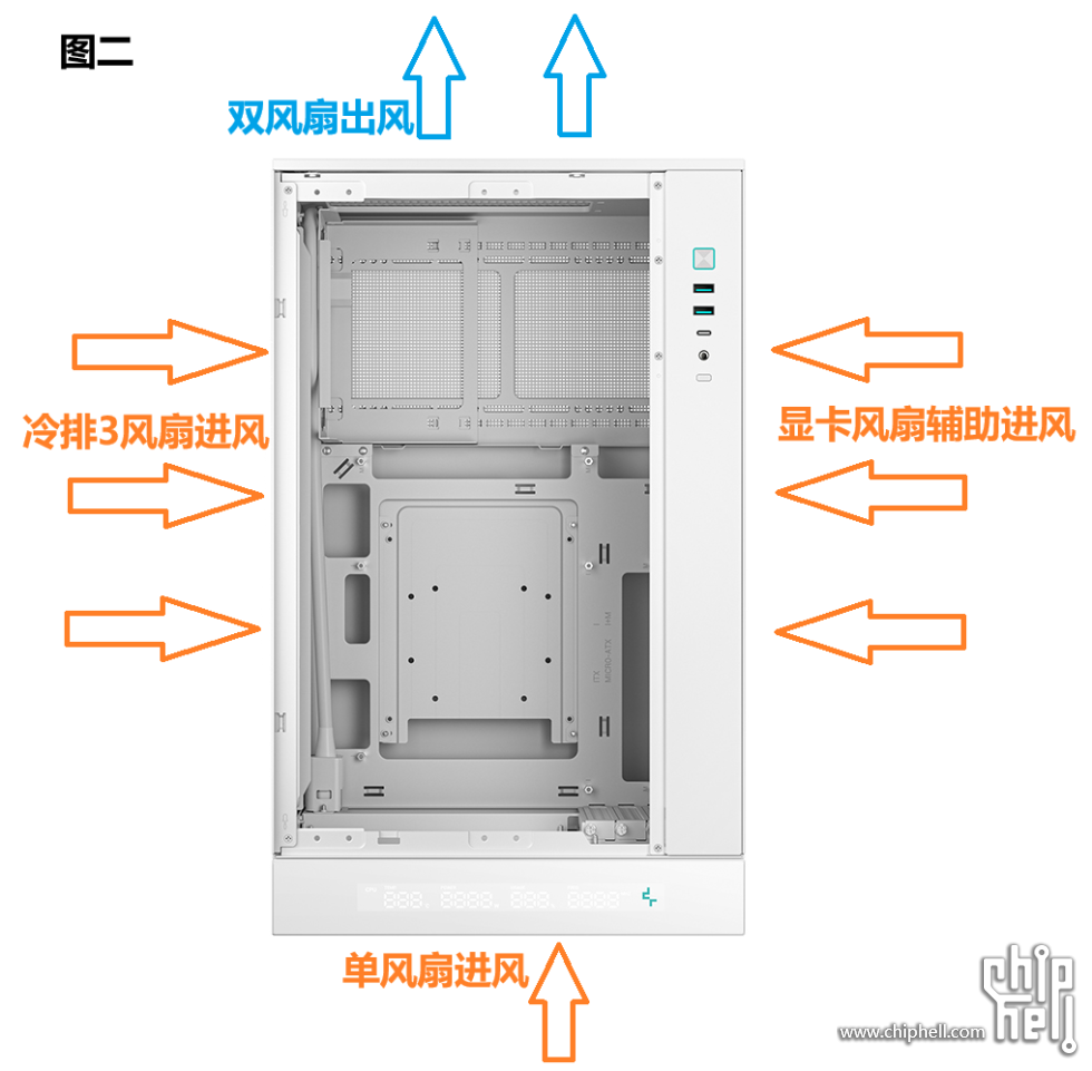

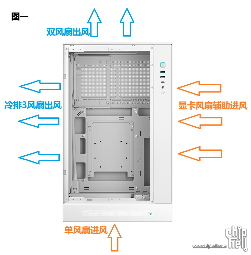

两张图如下,哪种散热方式更合理?灰尘更少?负压正压?
图一
图二
发表于 2025-5-1 11:11 | 显示全部楼层
我选2........
发表于 2025-5-1 11:15 来自手机 | 显示全部楼层
用一体水肯定是方案一更好
 楼主| 发表于 2025-5-1 11:17 | 显示全部楼层
balde23 发表于 2025-5-1 11:15
用一体水肯定是方案一更好
对这个箱子来说,感觉一体水外面吸风来撞冷排是不是反而更加利于散热?
发表于 2025-5-1 11:23 | 显示全部楼层
怎么说呢,这个箱子就不是正压箱子,想正压的话看看别的吧还是
如果风冷,理想状态是下进风,右边显卡位进风,上出风,左边不装。下进风风扇最好选个好一点的,显卡进风可以用fan control和显卡温度做个trigger
 楼主| 发表于 2025-5-1 11:40 来自手机 | 显示全部楼层
如果风冷,理想状态是下进风,右边显卡位进 ...
用360水冷,感觉左侧只能搞进风才能正压了
发表于 2025-5-1 12:01 | 显示全部楼层
看你要介不介意灰尘呗,水冷情况下,要么就是cpu吃一下显卡吸进来的尾气,然后再吹出去,顶部也是出风,底部装不装应该没多大区别。
也可以左侧冷排吸风,然后cpu和显卡热气一起被顶部风扇排出,不过左侧防尘网就容易沾灰了,看自己环境干净程度。
风冷那就可以下进上出,左侧风扇纯属锦上添花,看自己喜好。

发表于 2025-5-1 13:59 | 显示全部楼层
我是风冷,选择的2,但是有一点点区别,我左边最上面的那个风扇是出风
发表于 2025-5-1 14:32 | 显示全部楼层
我也是感觉下进上出就行了,两个侧面都是网孔,全被动就够,我甚至会考虑把水冷位做个转接放两三个3.5硬盘

我选了类似1的方案
配置并没有拉满,97X+4090D,所以没有把风扇装满。
下面的进风我用防尘网+亚克力挡掉了。240冷排+顶部2把120风扇,带动气流从前面板负压吸入。
目的是,显卡低负载的时候,有轻微的空气流动,这样就不会过一会儿启停,从前面板进的风会经过M2,M2的位置被显卡压着散热很差。

发表于 2025-5-1 20:16 | 显示全部楼层
方案一有些风扇就是在做无用功,一个进风另一个又抽出去了,没实际作用。方案二也差不多
 楼主| 发表于 2025-5-1 21:05 | 显示全部楼层
毛茸茸 发表于 2025-5-1 20:16
方案一有些风扇就是在做无用功,一个进风另一个又抽出去了,没实际作用。方案二也差不多 ...
所以什么方案更好呢?
发表于 2025-5-1 22:06 | 显示全部楼层
frakristy 发表于 2025-5-1 21:05
所以什么方案更好呢?
方案一上下都封起来,三进三出试试,出风用三个厚扇。

发表于 2025-5-25 21:13 | 显示全部楼层
这一周也在纠结这个问题,图一cpu撞墙显卡感冒,图二cpu凉快显卡撞墙,郁闷啊
发表于 2025-6-1 11:55 | 显示全部楼层
hunterfy 发表于 2025-5-25 21:13
这一周也在纠结这个问题,图一cpu撞墙显卡感冒,图二cpu凉快显卡撞墙,郁闷啊 ...
刚入,我也是一样的问题,感觉无解。
解决方案:如果配发热量大的只能水冷采用方案一
                 风冷方案二,采用发热量小的显卡
