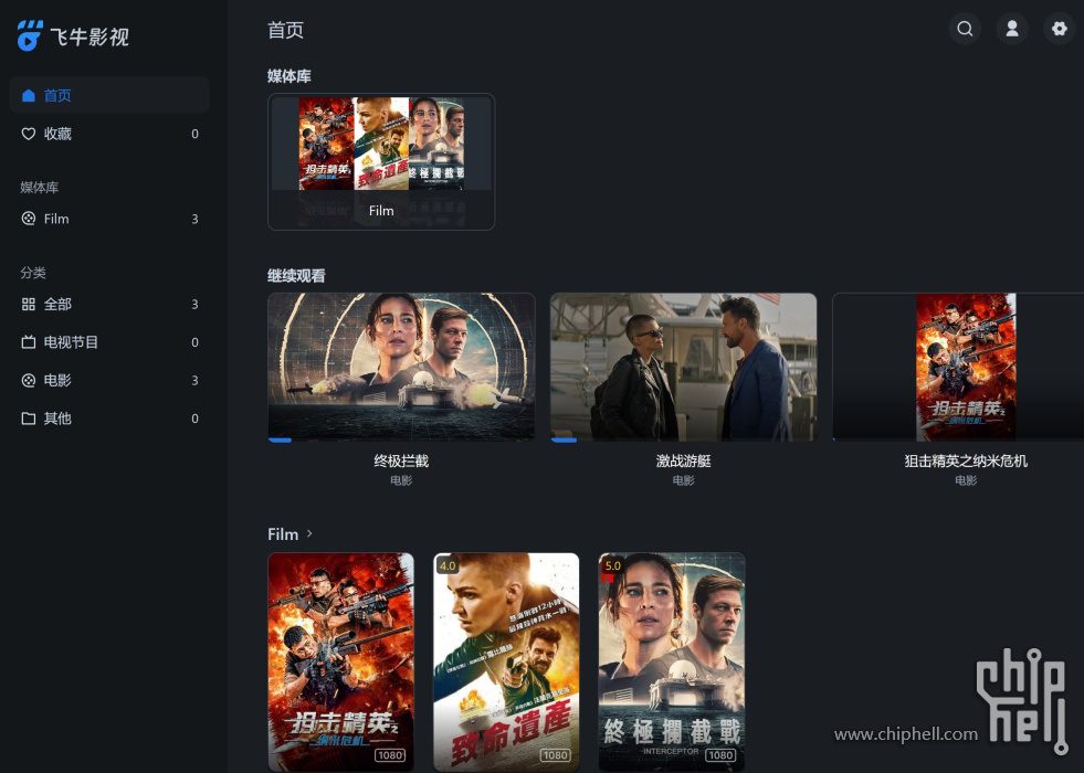

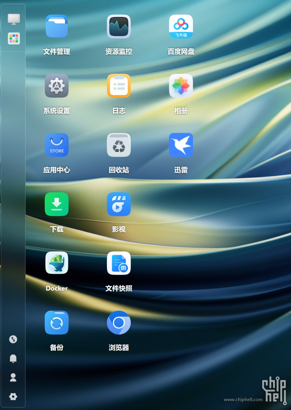

先拿一台巴掌大的联想主机装了一台飞牛,临时倒了一些数据上去做测试。飞牛的各种操作实际使用下来,给人的感觉就是如果作为家用来说,可以说是全面超越群晖,所有的应用(比如照片、电影、下载等等)全部集成在已在APP里,群晖则是每个应用一款APP,感觉使用体验飞牛要好很多。

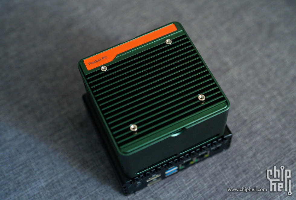

在网上搜了半天,决定用最近网上比较火爆的N100处理器作为NAS主板的核心,拥有24个EU的GPU,性能也不差,最关键的是这款CPU只有6W功耗。各种比较之后最后决定采用畅网的P5系列主板。

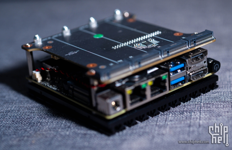

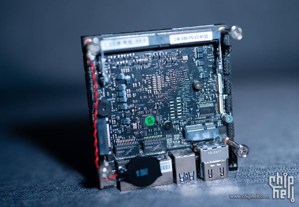

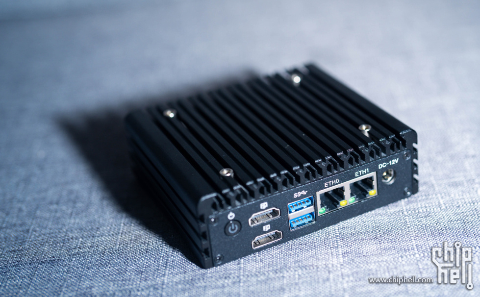

▲这款主板最大的优势是体积小巧,只有9厘米的正方形大小,接口方面该有的基本都有了;
▲正常情况下是这样的,一个标准的低功耗工控机;

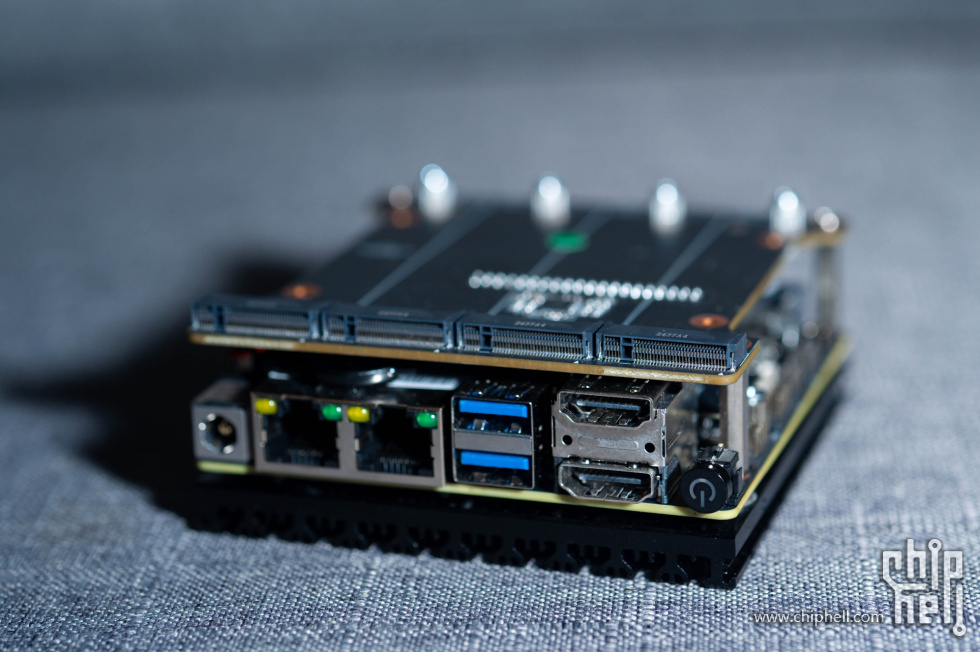

▲最关键是这款主板不大,但是还能转接出4块M2接口出来,本身主板上还有一个Wifi接口,可以直接用一块2232的硬盘用来装系统;
▲如果搭配上原厂的“魔方”盒子,这就是一款典型的4盘位全闪NAS,“这你受得了吗”?

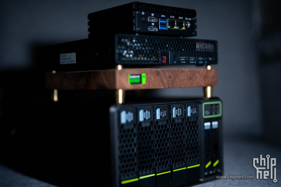

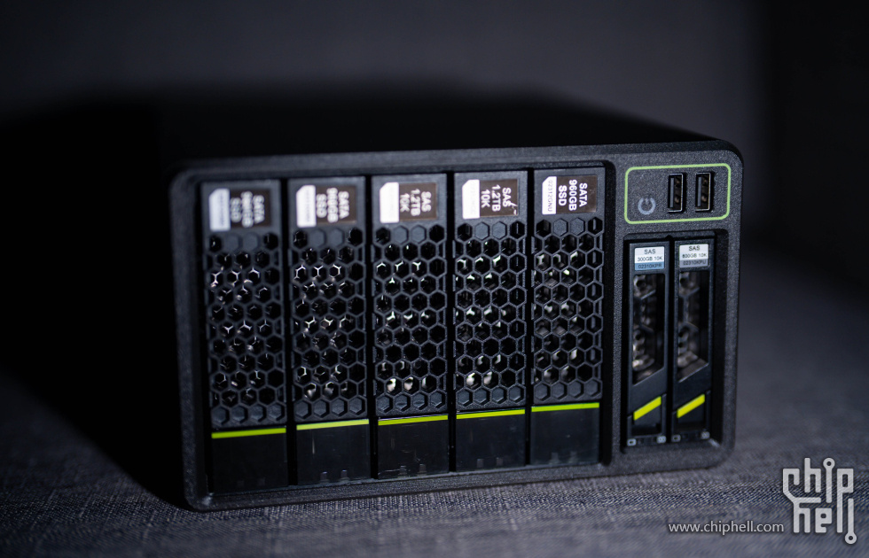

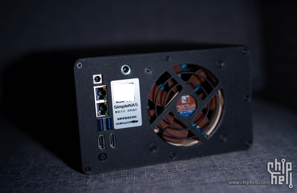

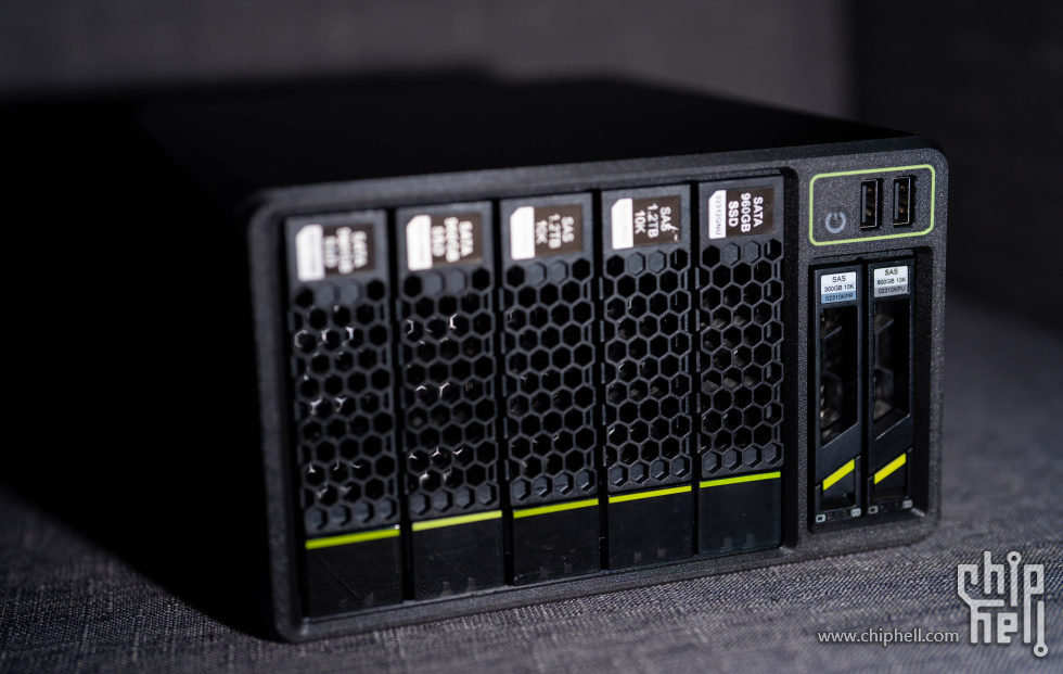

▲机箱外壳为铝合金,主要是为了散热,硬盘笼采用华为的,其余部件均为3D打印的。打印效果也很哇塞,比我几年前打印的机箱配件效果好很多很多。机箱正面,可以容纳5块3.5加上2块2.5的机械盘。

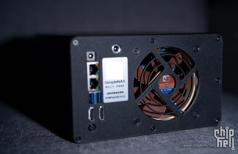

▲机箱的背面,各个接口严丝合缝,同时风扇采用的猫扇(这几年的执着)。。。。

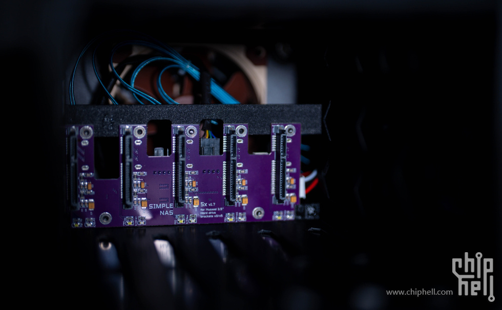

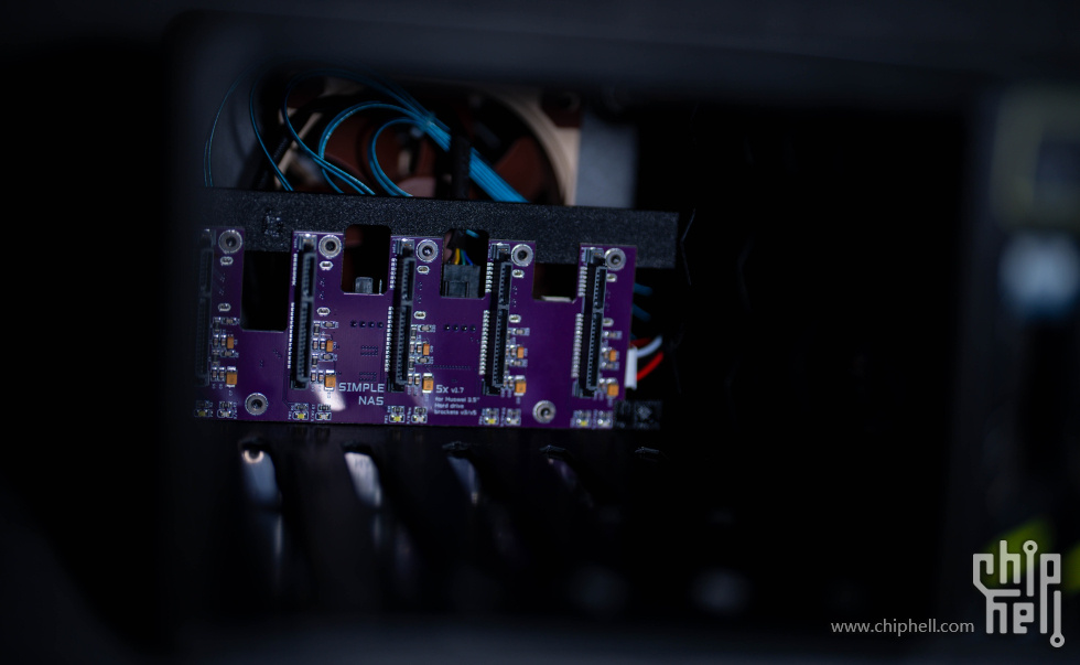

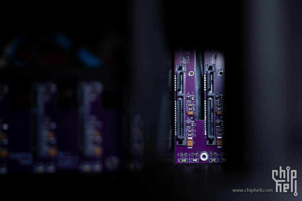

▲硬盘背板为商家定制的版本,做工和用料都很OK;

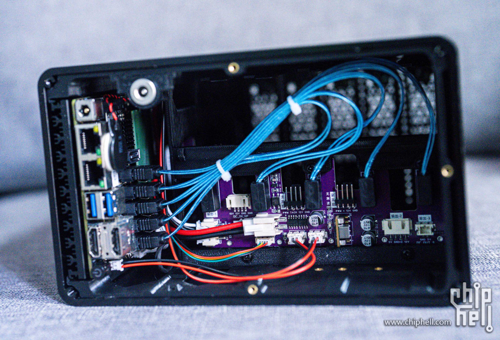

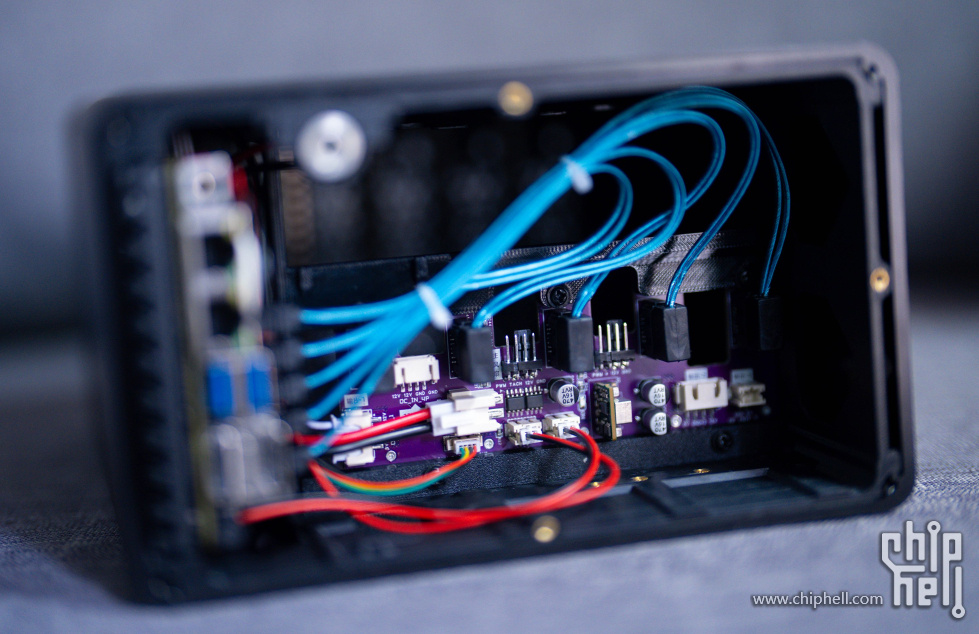

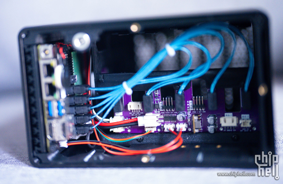

▲机箱是我自己动手组装的,5块3.5寸硬盘位从主板上通过一块M2转接出来的,两块2.5寸的硬盘位主板原生。我个人喜欢清爽的走线,所以比较在意这些,那些内部一团糟的机器,其做工应该也好不到哪里去的。

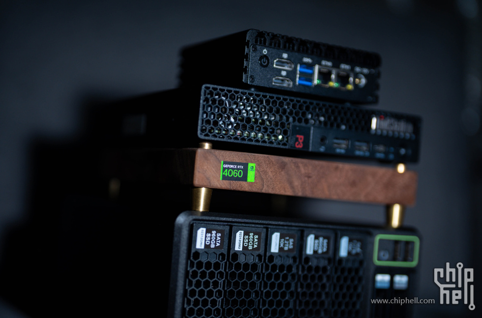

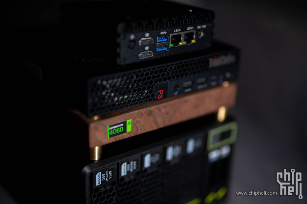

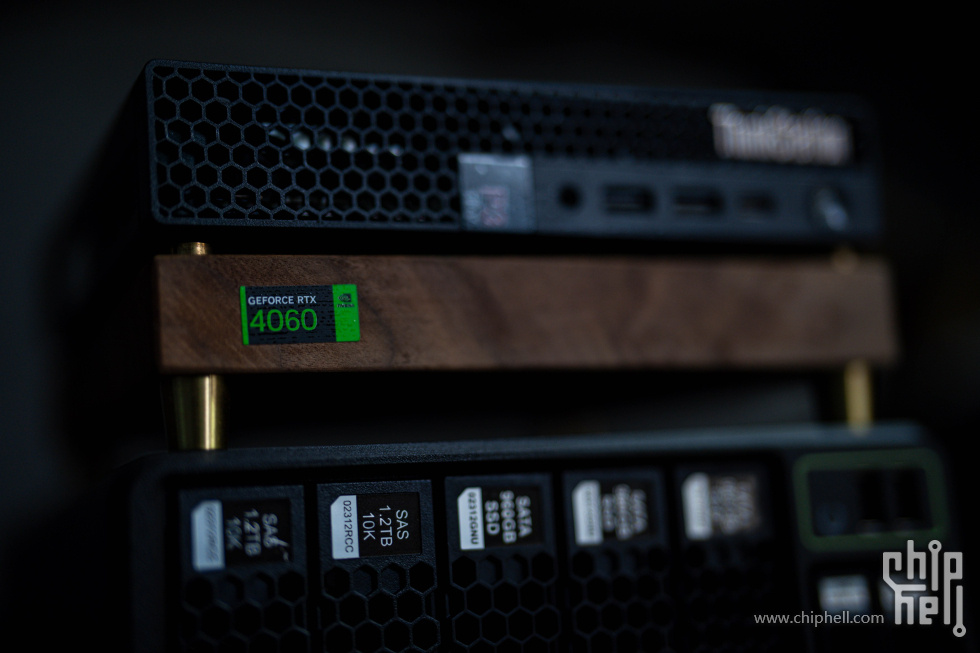

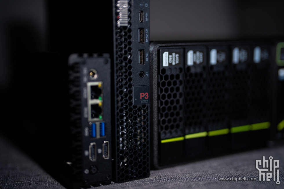

▲翻出自己的AI计算小主机(联想P3Tiny,13900的CPU+4060显卡),大侠莫笑,小主机做成这样有这样的性能已经很不错了。同时发现这台主机和这款NAS还蛮搭的。

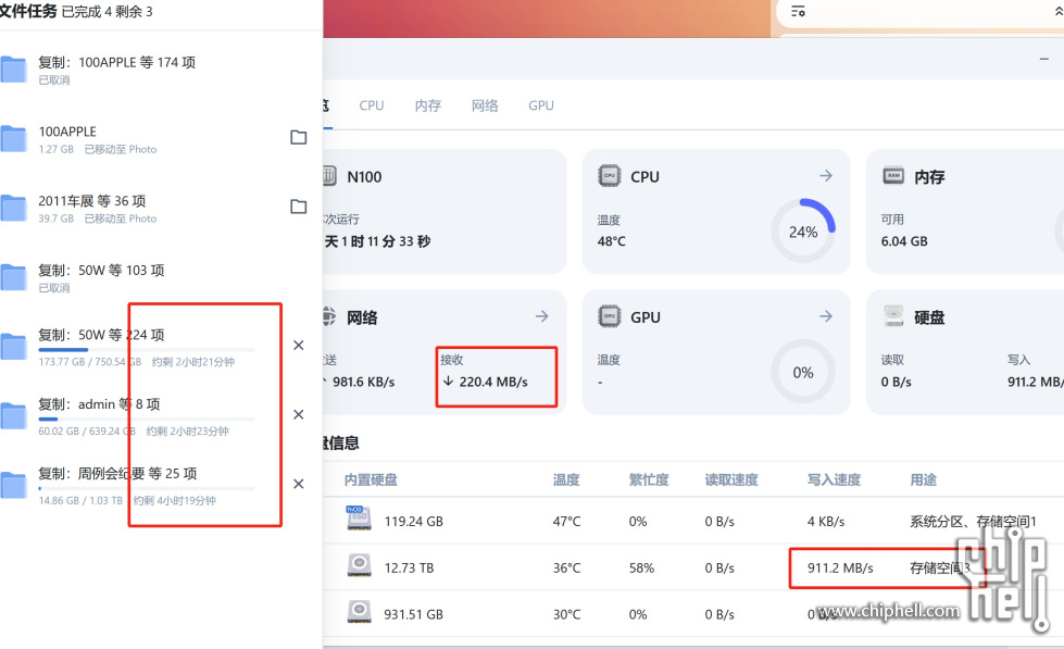

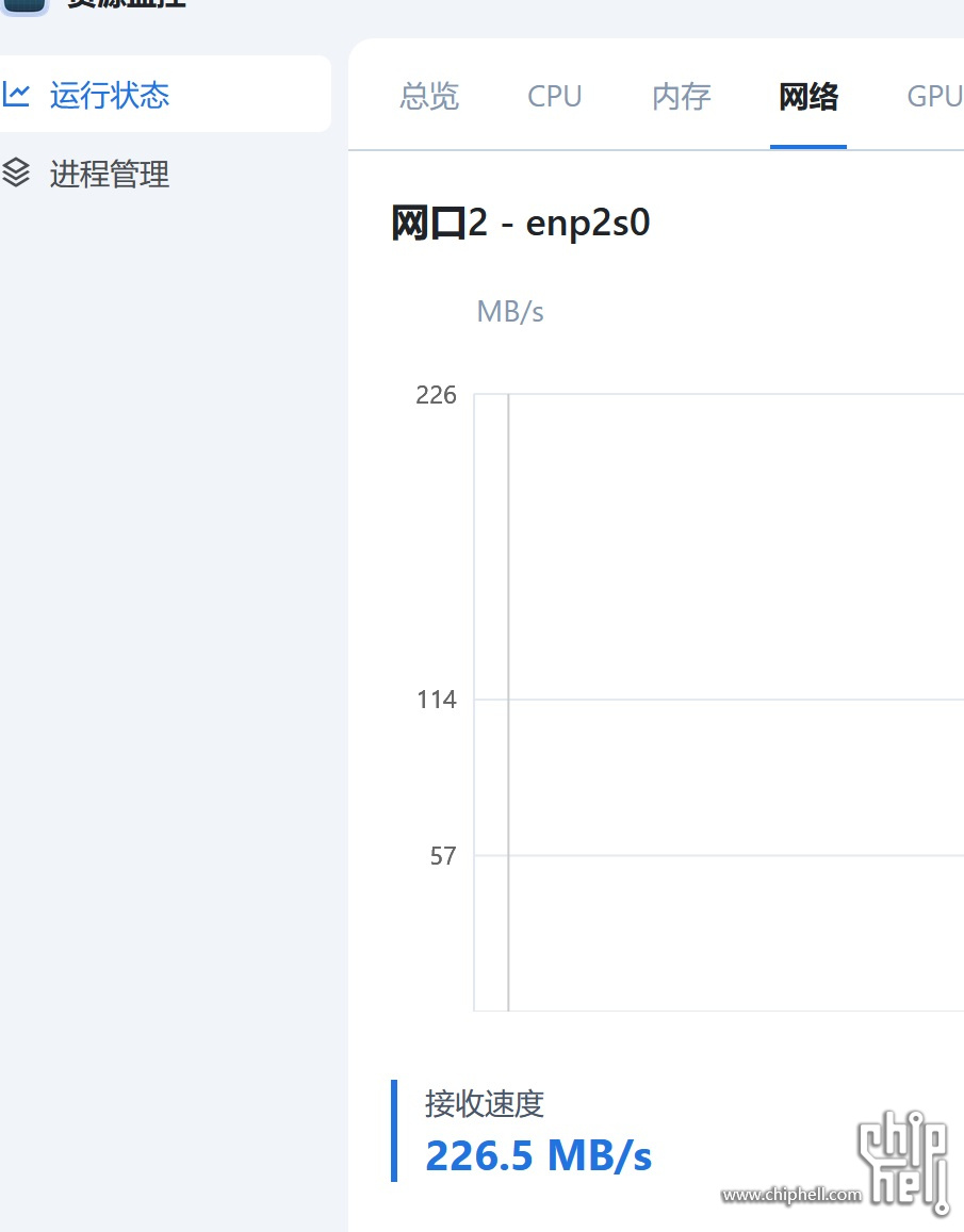

把机器装上飞牛,从群晖往飞牛上导数据,群晖有万兆接口,这款飞牛只有2.5G接口,虽有万兆环境,但是还是不能发挥全部性能。在飞牛上SMB挂载群晖数据,7.2T的数据,大约10个小时不到就全部拷贝到了飞牛上。

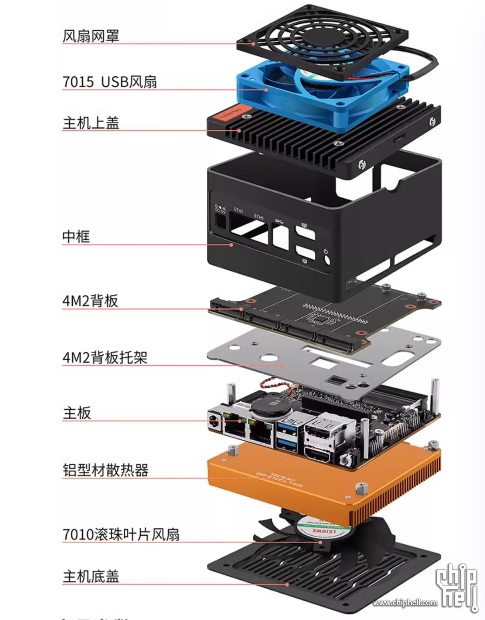

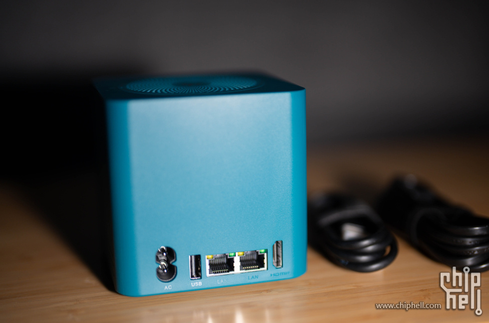

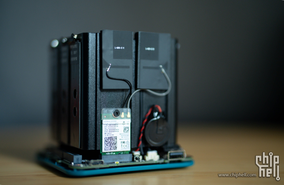

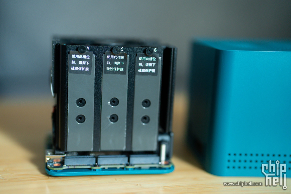

▲外观也很消小巧,正方向的设计,6块M2,自带电源,这你能再次“受得了吗”?

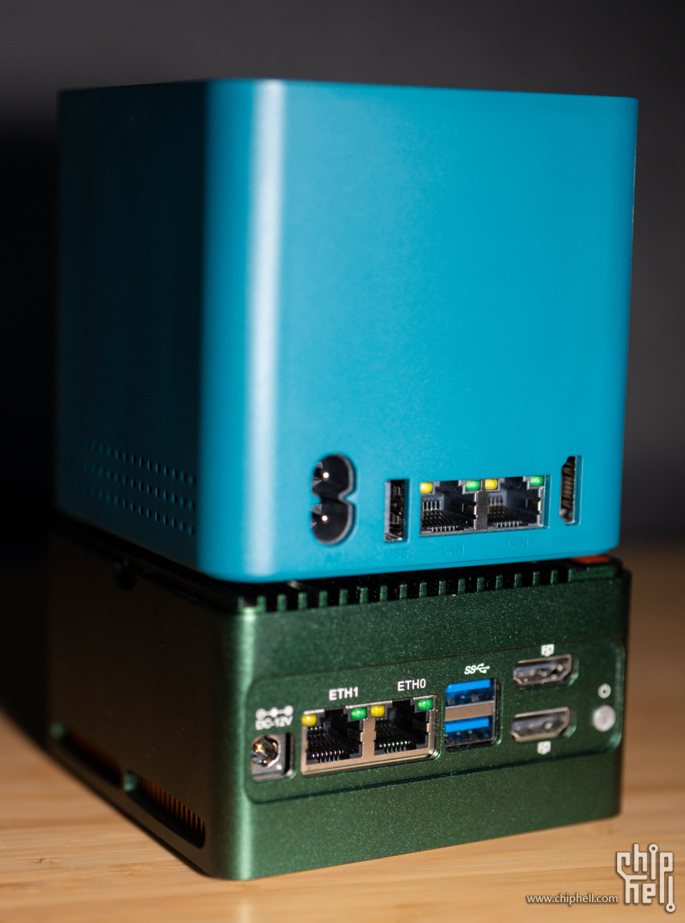

▲这次下单的是孔雀蓝,外壳数塑料(有wifi天线),上进风开孔设计;
▲6盘位竖直设计,便于统一风道为上进风下出风;
▲自带Wifi,性能一般,但是换一块AX411的网卡也是分分钟的事情,毕竟槽位和天线已经有了。

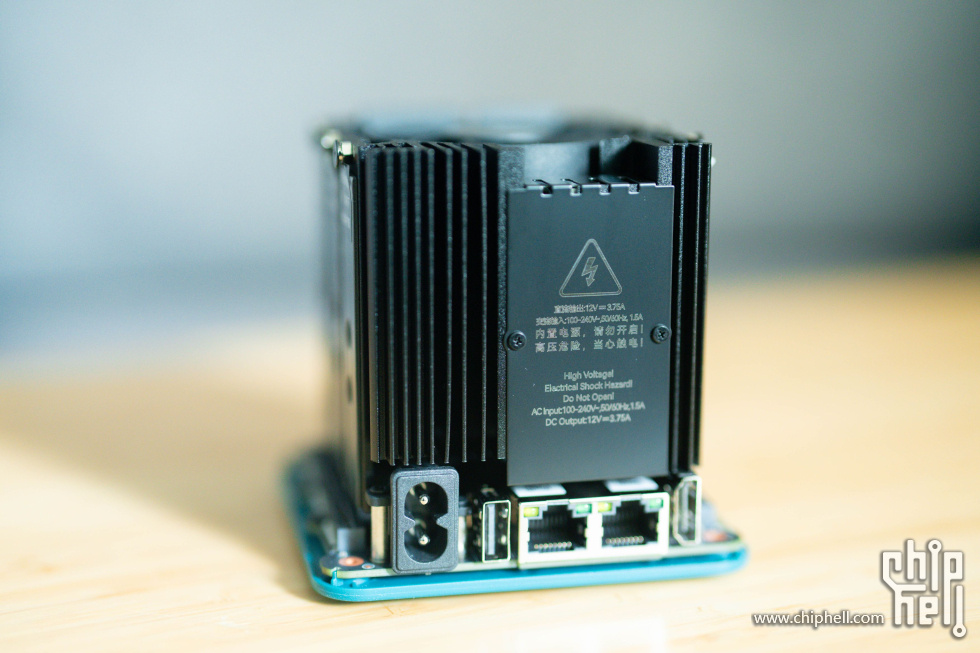

▲最关键的是,这机器内置了电源模块,再也不用背着电源导出游走了,“这你还能受得了吗”?
▲和畅网的魔方放一起对比了一下,长宽差不多,高度基本有两倍差距。

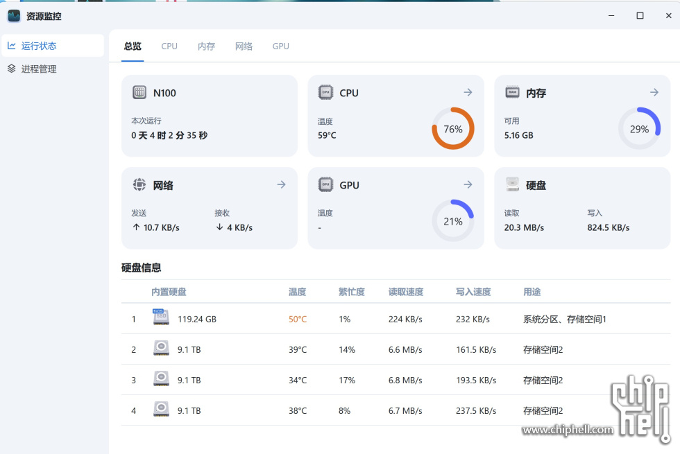

Me Mini到手到手直接装上飞牛,测了一下压力,用飞牛自带的图片AI识别,CPU大约70%左右徘徊,温度大约在60度上下,硬盘维度在40度过一点,比魔方的温度控制的好不少。
目前是打算用机械硬盘的NAS机箱做数据的冷备份,偶尔开机同步电脑和手机的数据。功耗实测开机大约30瓦上下。

发表于 2025-5-2 21:16 来自手机 | 显示全部楼层
请教一下,畅网N100与机箱硬盘笼是怎么连接的
点评
用M2的一转6Sata转接卡转出来的。  发表于 2025-5-2 22:33

发表于 2025-5-3 01:58 | 显示全部楼层
请问硬盘盒跟主机之间是怎么链接的
 楼主| 发表于 2025-5-3 06:42 | 显示全部楼层
creceine 发表于 2025-5-2 23:17
有什么合适又稳定的万兆小主机解决方案做全闪NAS啊
威联通的TBS-h574TX,有一个万兆一个2.5G,支持5块全闪硬盘,丐版大约1万出头。
 楼主| 发表于 2025-5-3 06:43 | 显示全部楼层
xiaori1217 发表于 2025-5-3 01:58
请问硬盘盒跟主机之间是怎么链接的
通过一个M2转接出6个Sata接口实现,供电是主板和主板同步接口。
