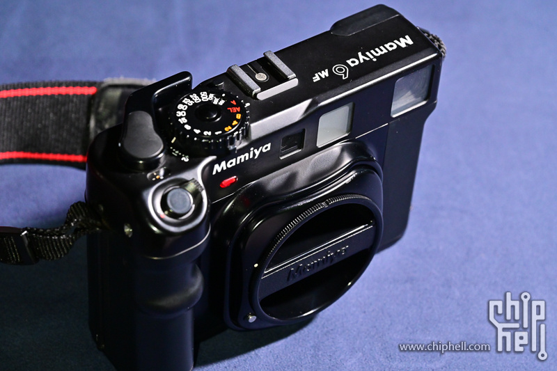

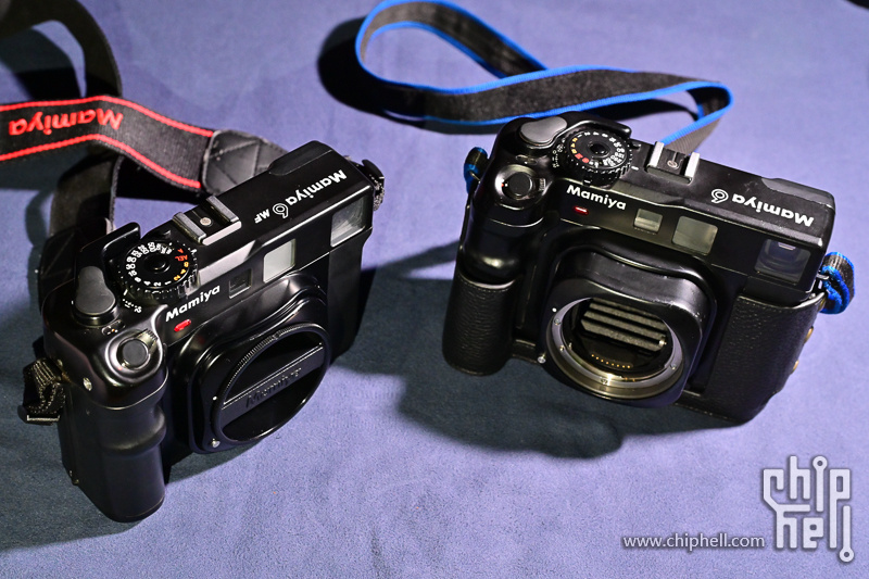

今天想要分享的相机是一部较为便携的胶片中画幅相机—玛米亚Mamiya 6 MF。
其实已经有其他的大佬分享过玛米亚6和玛米亚7 ii,这里就只针对玛米亚6 MF作一下介绍。
玛米亚6 MF(Multi Format)是玛米亚公司生产的一款中画幅旁轴相机。它是玛米亚6的升级版本,在保留了玛米亚6优秀特性的基础上,增加了对多种画幅的支持,因此被称为“多画幅”。我入手这部相机的主要原因是看中了它的相对便携性以及三支高素质镜头。用来拍摄6X6中画幅的机器,我手头已经有哈苏的SWC/CM和500/CM,但两者从镜头的局限性和重量上,都难以成为适合轻松旅行并能拍摄多种题材的多面手。而玛米亚6 MF,从这方面来说,恰好解决了这两个痛点。
玛米亚6 MF的主要特点包括:
  • 6x6画幅原生支持: 继承了玛米亚6的经典6x6画幅,拍摄方形照片。
  • 多画幅能力: 最主要的特点是可以通过使用画幅挡片(mask)来拍摄6x4.5画幅的照片。此外,通过使用专门的宽幅套件(panoramic kit),还可以拍摄35mm胶片的宽幅照片。
  • 可更换镜头: 拥有可更换镜头系统,原厂提供50mm f/4、75mm f/3.5和150mm f/4.5三支镜头。这三支镜头都带有镜间快门,最高快门速度为1/500秒,并支持B门。
  • 折叠式镜头设计: 镜头可以折叠收入机身,使得相机更加便于携带。
  • 明亮的取景器: 配备清晰明亮的旁轴取景器,带有与可更换镜头对应的取景框线。玛米亚6 MF的取景器中会显示6x6、6x4.5以及全景画幅的框线。
  • 内置测光表: 玛米亚6 MF机身内置TTL测光表,方便准确曝光。
  • 120/220胶卷支持: 可以使用120和220两种规格的胶卷。

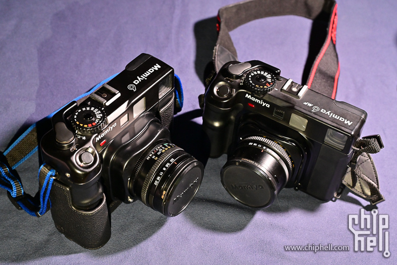

玛米亚6 MF与玛米亚6的区别
玛米亚6 MF是玛米亚6的增强版本,两者最主要的区别在于画幅支持能力
特性
玛米亚6
玛米亚6 MF
原生画幅
6x6厘米
6x6厘米
其他画幅
仅支持6x6厘米
支持通过画幅挡片拍摄6x4.5厘米画幅,通过宽幅套件拍摄35mm全景
取景器框线
仅显示与可更换镜头对应的6x6画幅框线

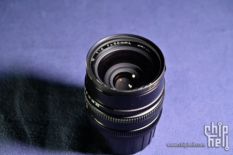

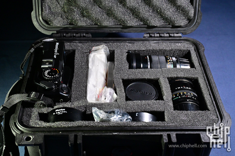

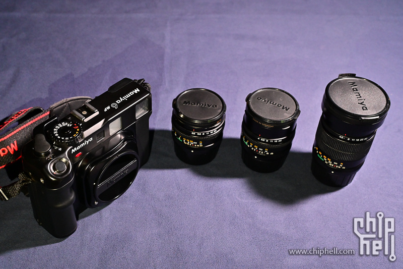

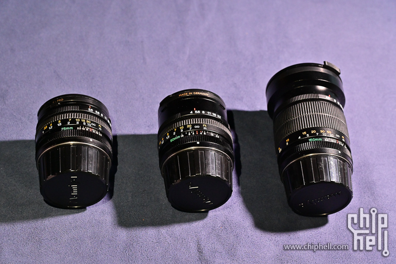

关于玛米亚6系统配套的三支镜头,从素质上来说都是非常好的。从左到右分别是75mm, 50mm和150mm镜头
下面是这三支镜头的介绍。
1. 玛米亚 G 50mm f/4 L 镜头 (广角)
  • 焦距与视角: 50mm 的焦距在 6x6 画幅上相当于 35mm 相机的约 28mm 广角,非常适合拍摄风光、建筑、街景以及需要交代环境的场景。在 6x4.5 画幅上,视角会更窄一些,约相当于 35mm 相机的 31mm。
特点:
  • 出色的锐度: 这支镜头以其在全光圈下的高锐度和清晰度而闻名。
  • 低畸变: 广角镜头常见的桶形畸变控制得非常好。
  • 色彩还原准确: 成像色彩自然真实。
  • 滤镜尺寸: 58mm。

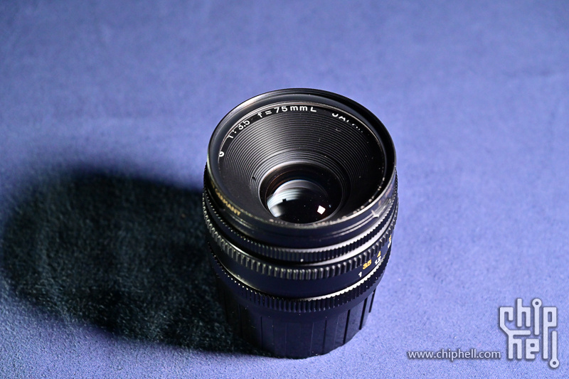

2. 玛米亚 G 75mm f/3.5 L 镜头 (标头)
  • 焦距与视角: 75mm 是 6x6 画幅的标准镜头,视角接近人眼,相当于 35mm 相机的约 45mm。在 6x4.5 画幅上,视角约为 35mm 相机的 50mm 标准视角。
特点:
  • 均衡的表现: 这是一支非常均衡的镜头,在锐度、对比度和色彩方面都有出色的表现。
  • 轻微的广角效果: 在 6x6 画幅上略带广角,用途广泛。
  • 良好的便携性: 是三支镜头中长度最短的,非常便携。
  • 滤镜尺寸: 58mm。

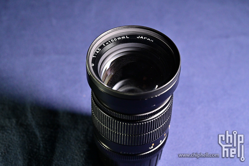

3. 玛米亚 G 150mm f/4.5 L 镜头 (中长焦/人像)
  • 焦距与视角: 150mm 在 6x6 画幅上是中长焦镜头,相当于 35mm 相机的约 85mm,非常适合拍摄人像,能够提供良好的背景虚化效果。在 6x4.5 画幅上,视角更窄,约相当于 35mm 相机的 100mm 焦距。
特点:
  • 优秀的成像质量: 能够提供锐利的成像和良好的色彩表现。
  • 柔和的焦外: 适合人像拍摄,能够营造出美丽的背景虚化效果。
  • 相对轻便: 相比其他中画幅 150mm 镜头,重量控制得较好,更易于手持拍摄。
  • 滤镜尺寸: 67mm
据说这三支玛米亚镜头容易起雾,我手里的这支150mm就有起雾的现象,以后再找机会清理吧 T T

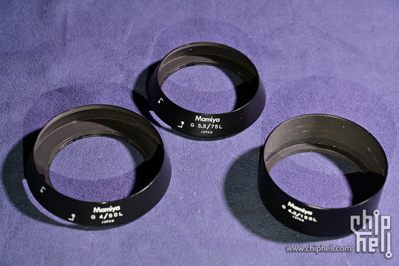

作为镜头的附件,首先遮光罩不可少。

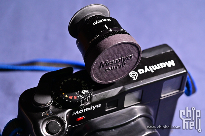

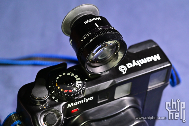

同时,150mm镜头其实另外可以配外置取景器,这个外置取景器的主要作用是方便构图,因为在取景窗内150mm镜头对应的框线区域非常小。
装上外置取景器后,相机整体的体积变大了,会相对不容易放进包里,但样子有变帅一点。
网上有3D打印的取景器盖子,保护一下娇嫩的镜片吧。

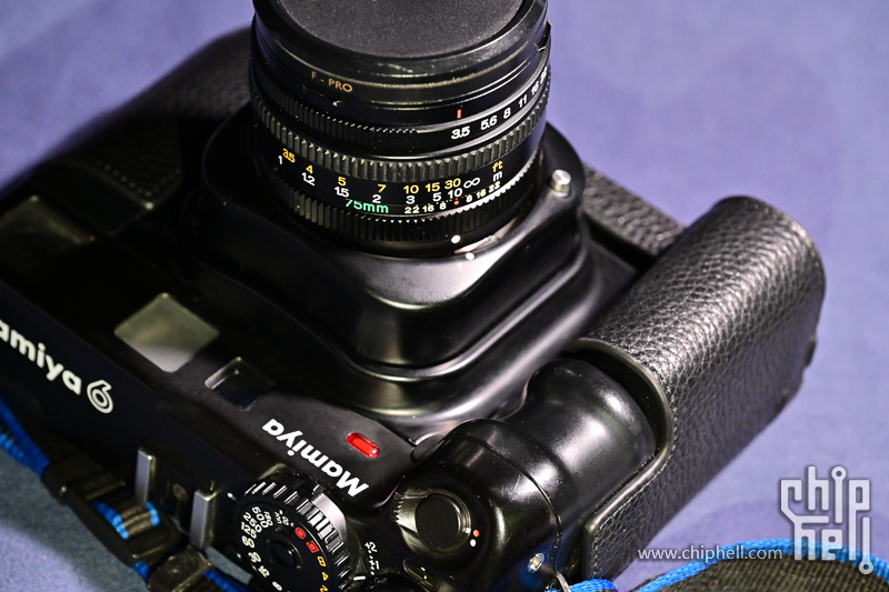

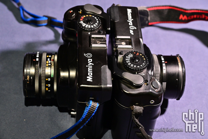

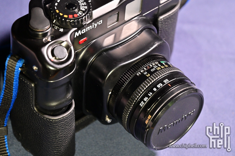

玛米亚6系列相比玛米亚7系列,除了画幅不同,最大的一个区别就是玛米亚6的镜头在机身上可以伸缩。这就使得整体的厚度减少,更方便收纳到相机包内。

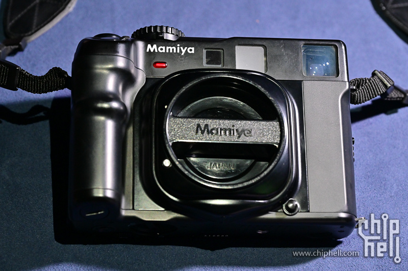

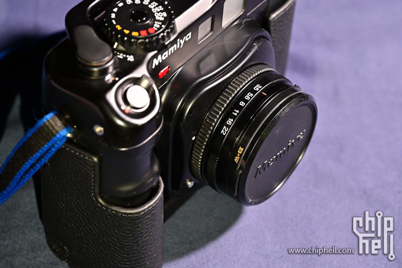

安装镜头时需要将镜身上的白点和卡口上的白点对齐,然后等镜头完全落位,再顺时针转动90度直到咔哒一声卡紧。
镜头未伸缩时的样子。
镜头缩入机身内的样子。

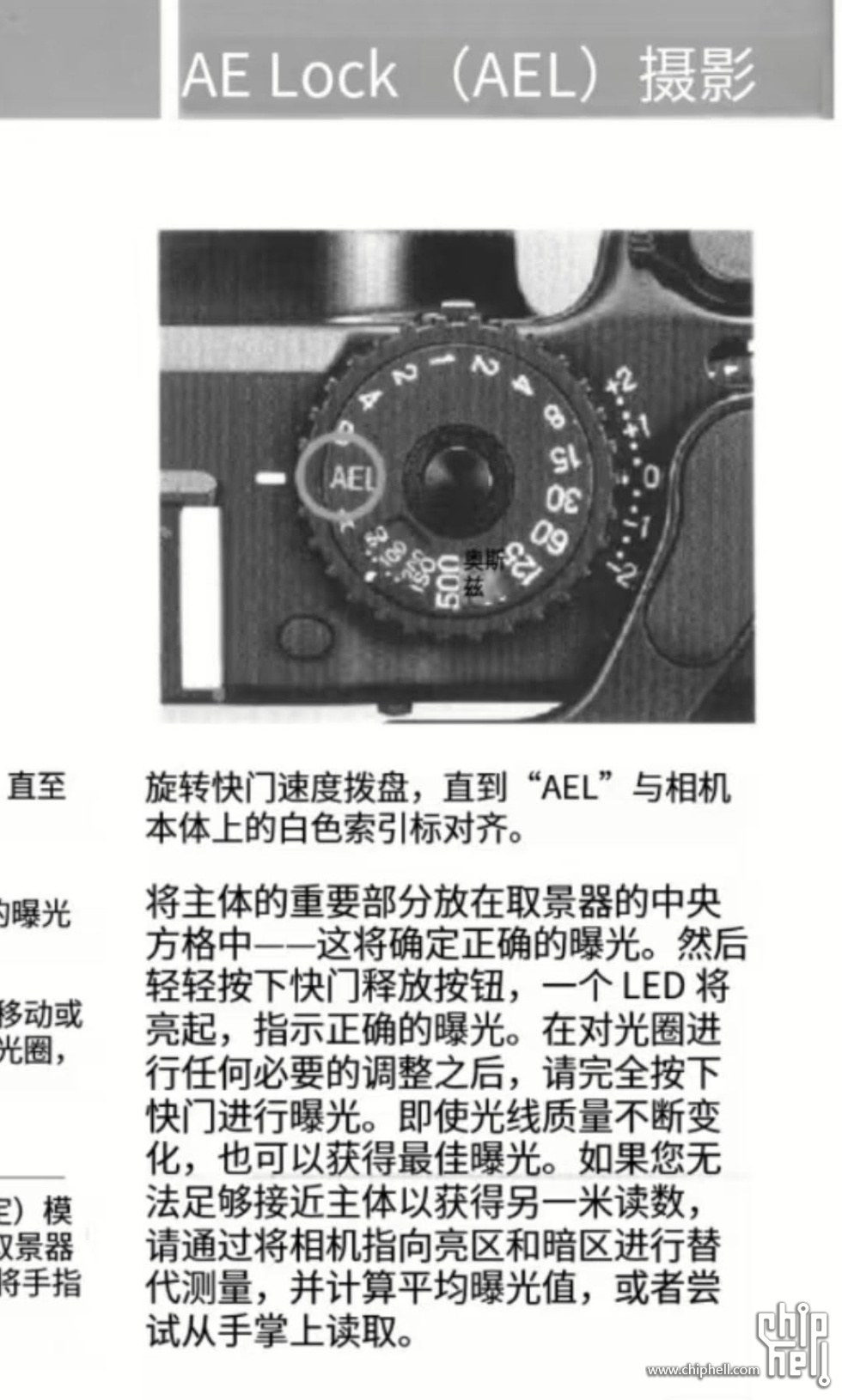

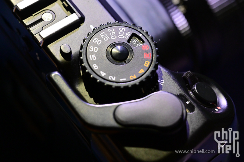

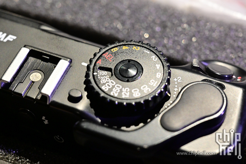

还有一个有区别的地方是快门速度转盘上的自动曝光A和自动曝光锁定AEL的标记。
早期的玛米亚6用红色圆点和方块来表示,但玛米亚6 MF以及后期的玛米亚6用更直观的A和AEL来替代了。
  • AE (Automatic Exposure): 当你将快门速度拨盘设置到标有 "A" 或一个红色圆点的 "AE" 位置时,相机将根据你通过镜头设置的光圈值以及通过内置测光表测量的光线强度,自动选择合适的快门速度。这是一种光圈优先自动曝光模式,你控制景深(通过光圈),相机控制曝光时间以获得正确的曝光。
  • AEL (Auto Exposure Lock): 当你将快门速度拨盘设置到标有 "AEL" 或一个红色方框的 "AEL" 位置时,相机允许你锁定当前的曝光设置。其在玛米亚6上的工作方式通常是:
    • 切换到 AEL 模式: 将快门速度拨盘切换到 "AEL" 位置。
    • 半按快门按钮: 将相机取景窗内的中间区域对着你想要测光的物体,半按快门按钮,相机会进行测光并且LED会亮起指示正确的曝光。
    • 此时,相机将锁定刚才测得的曝光值,即使你改变了构图或光线条件发生变化,也可以获得最佳曝光。
    • 在对光圈进行必要的调整后,重新构图并完全按下快门进行拍摄。

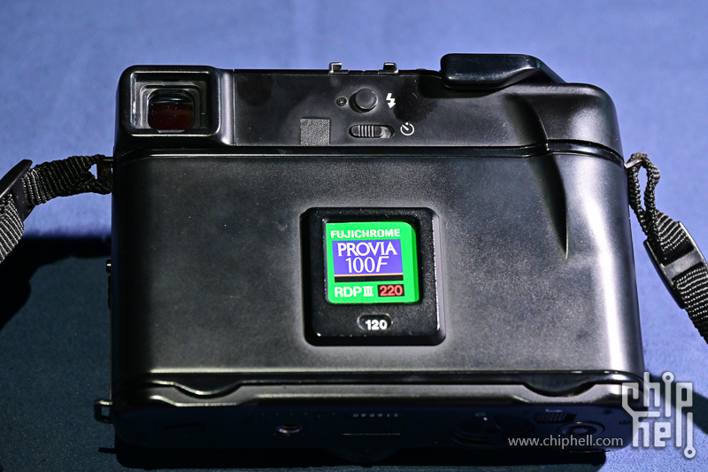

1. 机身容易留指纹而且显得油油的,不适合抚摸。
2. 塑料机身质感略差,使用不当有开裂风险。

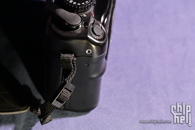

3. 过片把手上的橡胶盖子容易遗失,我这台玛米亚6上的已经丢过一次了。

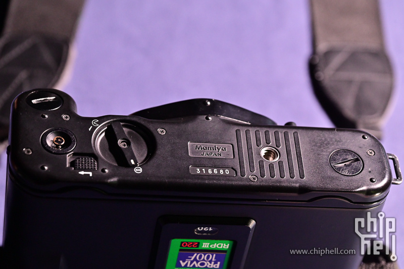

4. 机身背面黄斑调整孔的塑料圆盖也容易掉落,网上有3D打印的适合玛米亚7的此配件,但不能直接用在玛米亚6上。

我对AEL的使用略有不同的理解:直接选择AEL,手动对焦选择焦点半按快门锁定曝光,构图,这时可以移动相机,激发快门。
 楼主| 发表于 2025-5-5 18:09 | 显示全部楼层
蓝色爱琴海 发表于 2025-5-5 13:47
我对AEL的使用略有不同的理解:直接选择AEL,手动对焦选择焦点半按快门锁定曝光,构图,这时可以移动相机, ...
重新去翻了一下说明书,确实你说的更符合官方的使用方法。
我去纠正一下,感谢!
