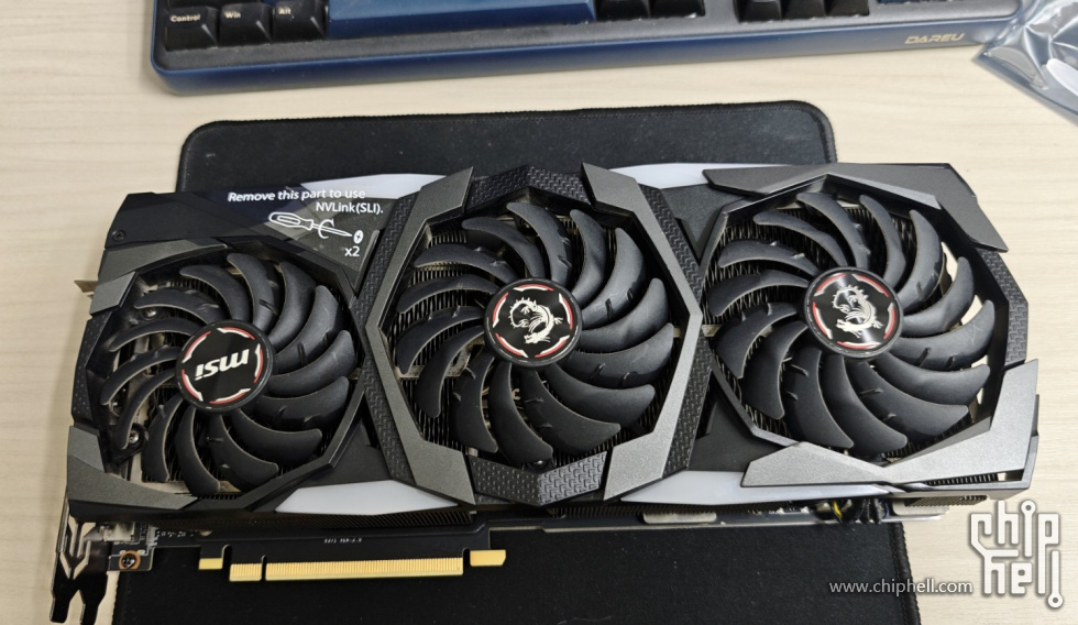

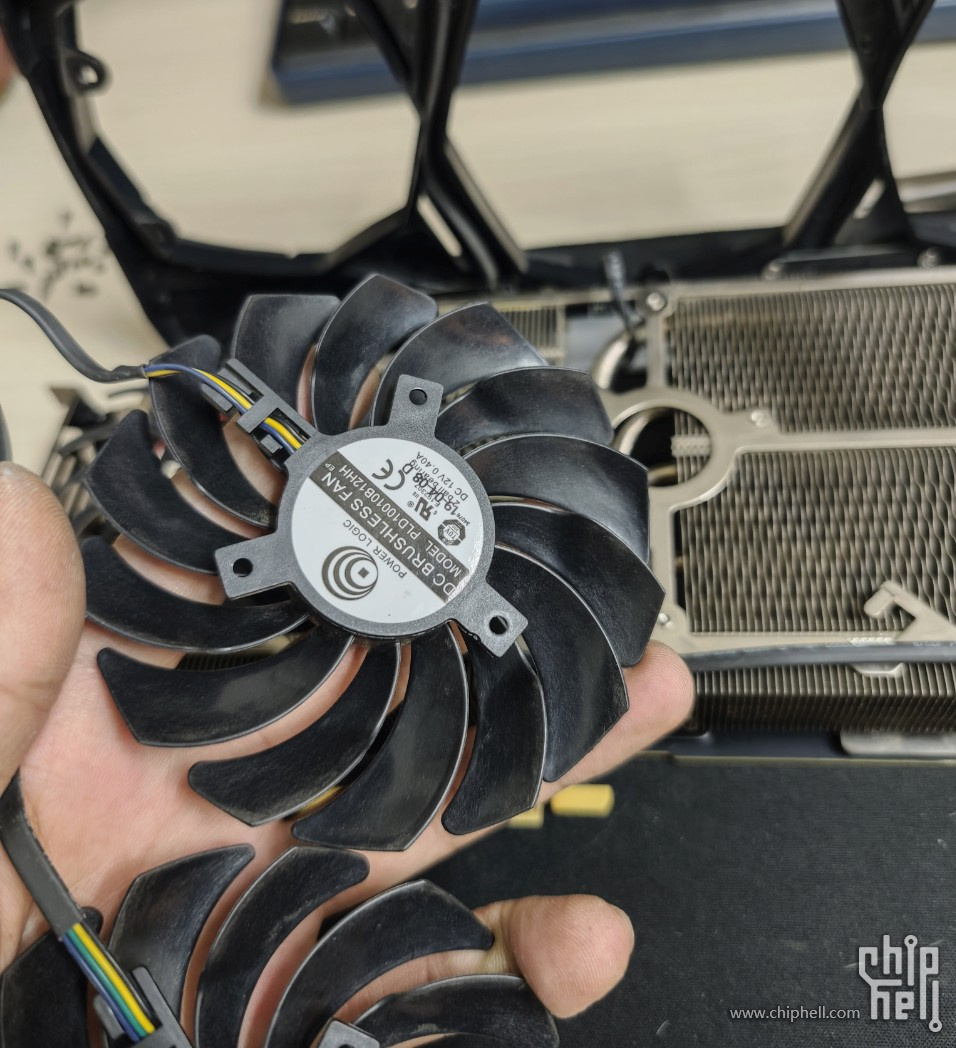

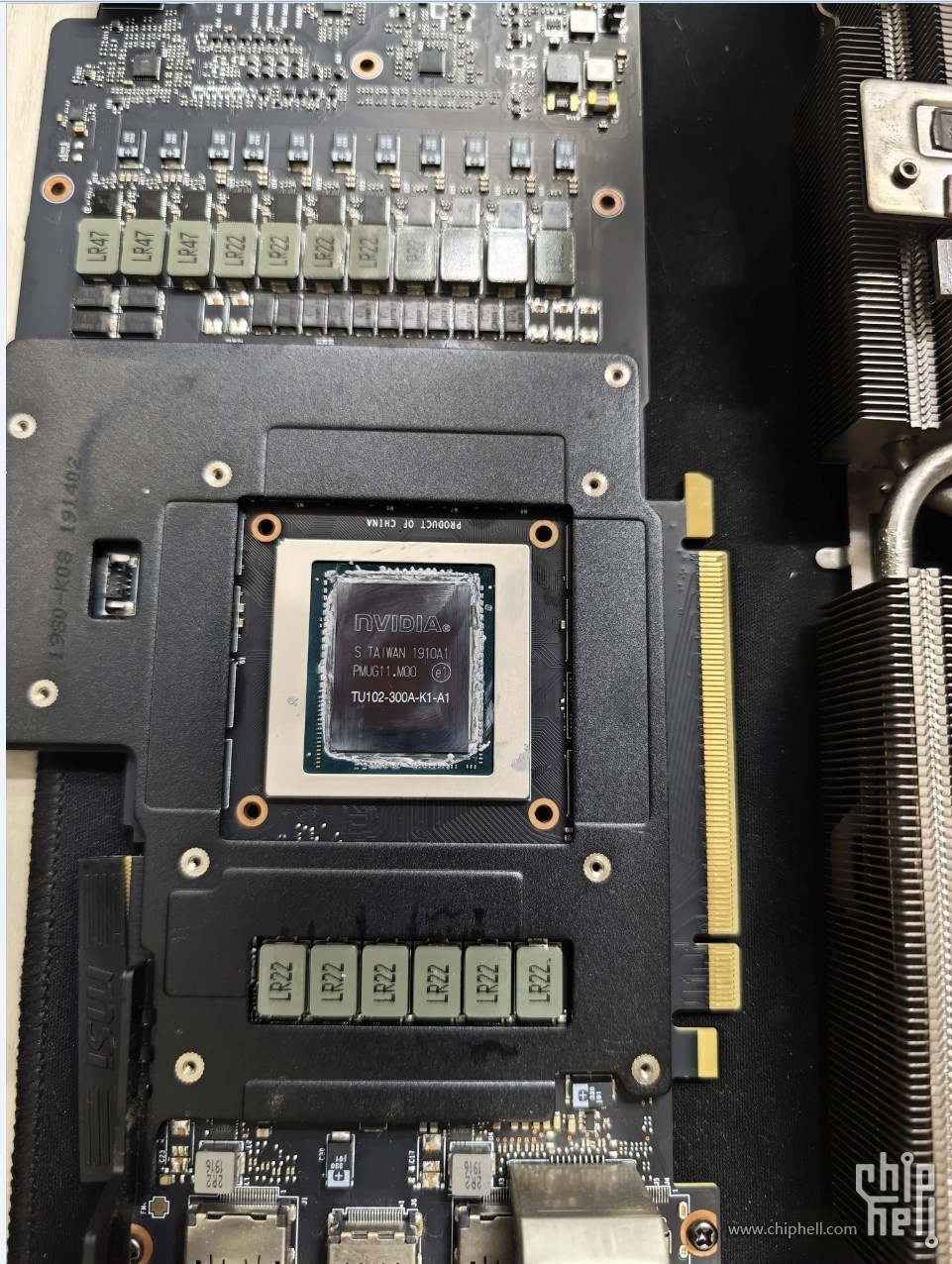

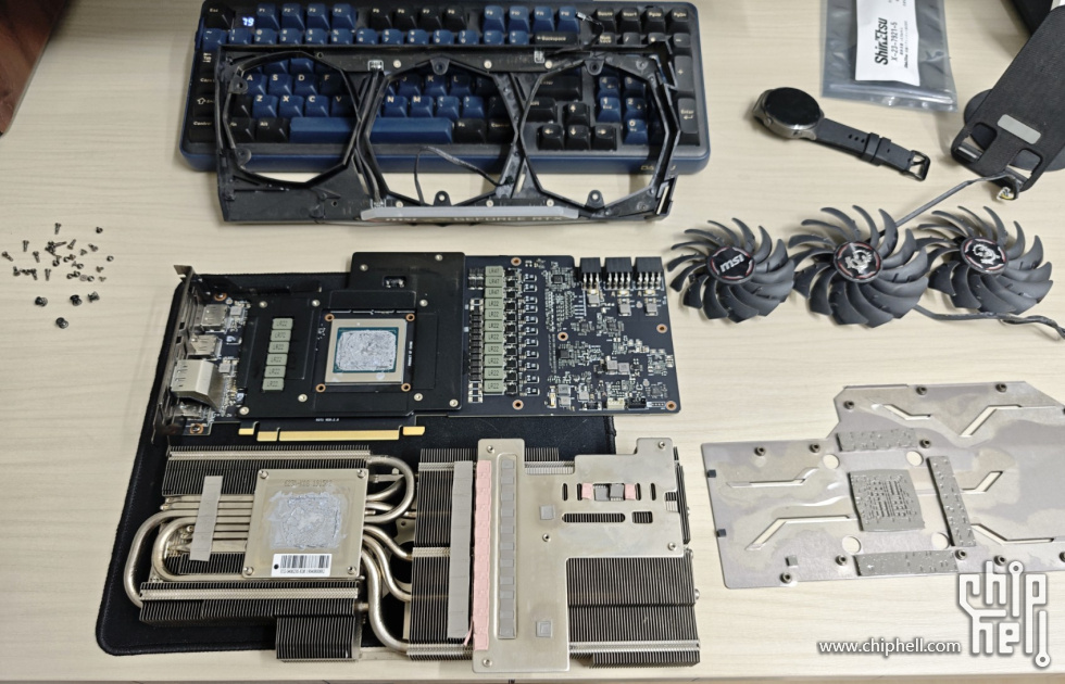

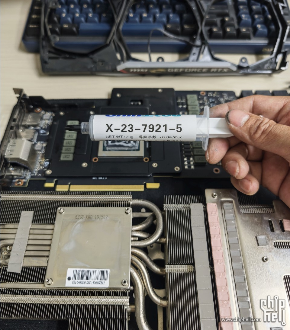

上年在本地掏了块微星的2080TI
最近跟朋友要了个黑猴子来玩玩 发现显卡核心温度去到99度了· ·
所以想着显卡上一手说拆过清灰尘 不知道有没有换硅脂
索性自己换了试试看· ··
信越的7921  真心难涂
最后装好测试 玩猴子 居然下降了10多度· ·核心显示不到83的温度
3DMARK各种测试 都比网上测评4060TI的数据高 ,且还不少
没有截图
拍了几张 随便看看

发表于 2025-5-3 10:57 | 显示全部楼层
鑫谷的石墨烯GPE-01导热片了解一下。。。。。。。
 楼主| 发表于 2025-5-3 10:58 | 显示全部楼层
话说· ·虽然显卡用着没事 ·也是相熟10多年的商家哪里搞到手的,但是也怕踩雷买到**之类的 ·结果拆开· ·漂亮 各种完美 完全没有锻炼过跟维修的痕迹

发表于 2025-5-3 11:04 | 显示全部楼层
还可以改22G显存战未来
发表于 2025-5-3 11:05 | 显示全部楼层

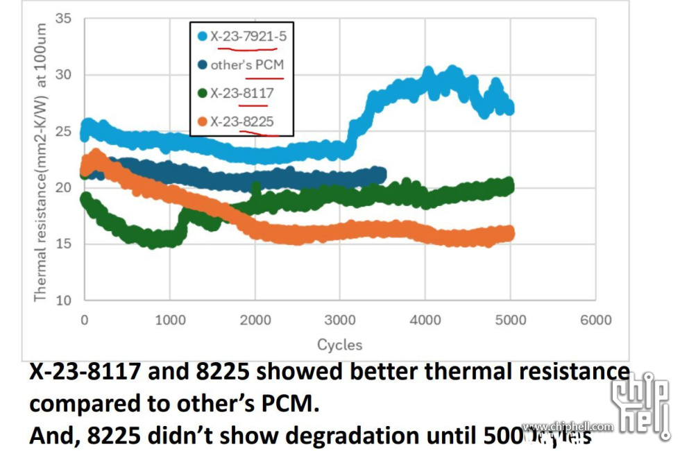

然而事实上7921是信越家最不适合裸Die的硅脂,抗pump-out一坨,建议用三个月换8117或者陶熙的5550

 楼主| 发表于 2025-5-3 11:08 | 显示全部楼层
主要是我都有些装机的业务的· 一般帮客户装的机器都是用利民的TE7 好似是这个型号· 最近用完了就买了信越的这个  ,下一步拆开NAS换一波看看会不会好点 保修到了·

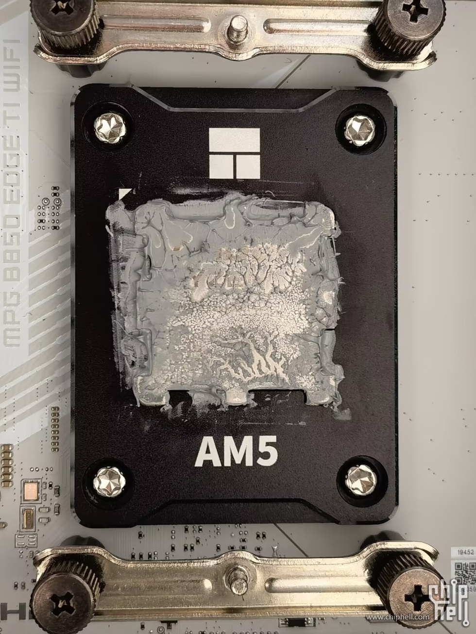

发表于 2025-5-3 11:22 | 显示全部楼层
ruo101 发表于 2025-5-3 11:08
主要是我都有些装机的业务的· 一般帮客户装的机器都是用利民的TE7 好似是这个型号· 最近用完了就买了信 ...
TF7属于量大管饱类型,但实际效果一言难尽,7921放在十年前是神中神,但是不适合GPU裸die和现在这种指甲盖大小150瓦热源的CPU工况,热泵出效应非常明显
图中是我给9700X换了7921两个月以后的情况,最初是抹平后直接压上去的,后来温度不对劲拆开来看,CCD热源部位的硅脂已经基本没有了

5550就是抗pump-out版本的5888,追求耐久的话可以试试8195

发表于 2025-5-3 21:46 | 显示全部楼层
YakumoS 发表于 2025-5-3 11:22
TF7属于量大管饱类型,但实际效果一言难尽,7921放在十年前是神中神,但是不适合GPU裸die和现在这种指甲 ...
你这个是散热器压偏了吧,硅脂是用来填充散热器和芯片之间的缝隙,你不能把他当做是散热器和芯片之间完全隔离开的导热层啊,它只是填充缝隙用的啊。
按照你图片上的样子,明显就是硅脂少的地方,散热器和芯片接触良好,硅脂多的地方就是接触不良的地方。
