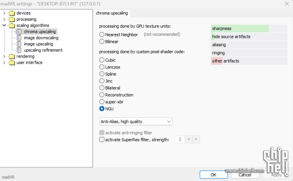

[软件] 完美解码+madvr用a卡+aU跑起来为什么比n卡+iU吃力得多?
发表于 2025-5-3 14:55 | 显示全部楼层 |阅读模式
9700x+9070xt对比9700k+3070,不管是占用、功耗还是温度,前者都要大得多
madvr解码主要是scaling algorithms下的4项吃配置,不涉及到缩放的话主要是第一项chroma upscaling
原先还以为9700x+9070xt性能高得多,无脑拉满轻松搞定,结果压力比烤机、3dmark还高,感觉很吃力
发表于 2025-5-3 15:18 来自手机 | 显示全部楼层
哪个显卡来了chroma upscaling拉满都得跑满
 楼主| 发表于 2025-5-3 15:39 | 显示全部楼层
其实我觉得画质区别不是很明显

我又试了一下,吃满是因为跑的4k60帧的视频,一般24帧的就只吃一半,什么原理呢
 楼主| 发表于 2025-5-3 21:27 | 显示全部楼层
Mashiro_plan_C 发表于 2025-5-3 15:59
这个选项开高档位浪费电
找到原因了,4k60hz的问题,好像madvr渲染跑不了60帧的视频,怎么调都是直接起飞,吃满

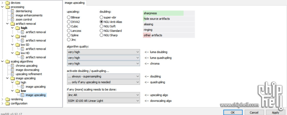

发表于 2025-5-4 13:52 | 显示全部楼层
如果只是scaling algorithms 部分不可能那么高的资源占用,很有可能你们开了artifact removal 部分的参数选项,而这部分对于4K这种质量好的片源完全 不需要打开,这部分选项跟本不需要常驻而是根据片源来决定是否打开,如果觉得麻烦自己做profile就行。
至于其它的我这里试过,把MADVR的参数降低到MPCVR相同的级别,资源占用跟MPCVR几乎一样。
所以说很多所谓的MADVR资源占用高很多时候完全就是不合理的设置造成的。
发表于 2025-5-4 14:05 | 显示全部楼层
上面这设置有些人会觉得不可思议,但是这种设置真的有人这么干而且不只一个,然后抱怨为什么播放4K那么卡。
发表于 2025-5-4 14:16 | 显示全部楼层

发表于 2025-5-4 14:22 | 显示全部楼层
Kain 发表于 2025-5-4 14:16
我都是设置为"high"和"let madVR decide",最后播片效果肉眼可见确实比MPCVR强。
你A卡用不了VSR所以你只能依靠MPCVR自身的升频算法,而MPCVR最好的升频算法也就到lanczos3。
这就是为什么MPCVR资源占用低的原因,一边Mpcvr只开到bilnear吹MPCVR资源占用低,一边MADVR开到NGU VERY HIGH外加一堆无意义的设置然后抱怨MADVR资源占用高。每次见到这种就忍不住吐槽一下。

发表于 2025-5-4 19:44 | 显示全部楼层
madvr
chroma upscaling:对于大部分人来说开到NGU MED就已经足够了甚至用更低的算法都可以
image upscaling:对于大部分人来说开到HIGH就足够了,没有大尺寸的电视完全没必要开到VERY HIGH
artifact removal下的RCA :这个最多开到high就行,开到very high纯属浪费资源。
这套设置下来资源占用非常的低,比你无脑开高降低4分之3的资源占用。
发表于 2025-5-4 20:49 | 显示全部楼层
iMARS 发表于 2025-5-4 15:13
以前我也折腾madvr,直到我换了OLED,看上了杜比视界,原生画质就很顶了
那你没看过通过madvr处理后的杜比视界。。。
发表于 2025-5-4 20:57 来自手机 | 显示全部楼层
leeosx 发表于 2025-5-4 20:49
