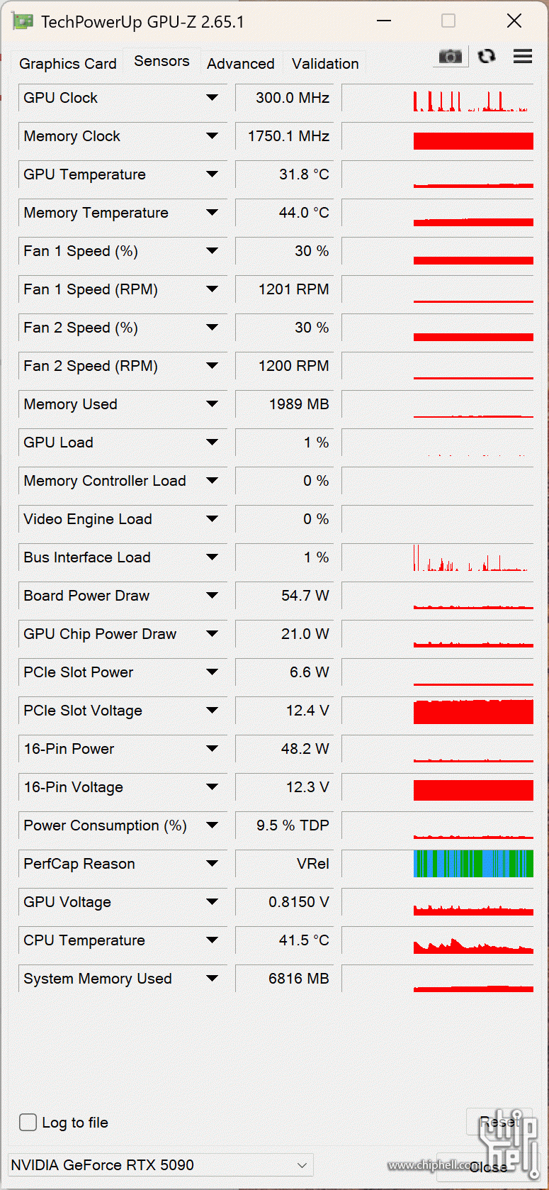

前段时间拿到的5090FE,这个五一假期没出去玩,就想着爽几天游戏。
驱动是572.83.
首先是这个B风扇,我看其他老哥的5090FE有的可以风扇自启停,有的不可以。我也不知道到底是哪里有区别,反正我这个风扇从来没停过,开机啥也不干就是1200转。
其次,我主玩战锤3全面战争。帧数确实比之前的4090提高了差不多30%多,但是战略地图界面会快速移动时偶尔会卡一下。而且这卡有BUG,只要是打开人物技能加点界面就巨卡,帧数直接掉到个位数。
还有就是开机时的主板LOGO被拉伸,同一块主板同一个系统,之前无论是4090fe,6900xt公版,还是2080ti fe,都没有这个问题。

 楼主| 发表于 2025-5-4 08:29 | 显示全部楼层
noairhere 发表于 2025-5-4 07:40
我的FE可以停转 前几天看了相关帖子也觉得很奇怪
停转时的功耗,温度是多少
发表于 2025-5-4 09:08 来自手机 | 显示全部楼层
同公版。沟槽的风扇真的受不了
停转要温度 功耗 负载都满足才行。按nv坛子的说法
温度小于50度。功耗低于50w,具体负载不好说,跟频率有关系。

发表于 2025-5-4 11:42 | 显示全部楼层
按功耗转得 双屏或者高刷就不太可能停转

发表于 2025-5-4 12:35 | 显示全部楼层
“开机啥也不干就是1200转”看看功耗温度吧,室温高 机箱闷罐

 楼主| 发表于 2025-5-4 19:03 | 显示全部楼层
gpu核心32度,显存44度,功耗55w,风扇就没停过
