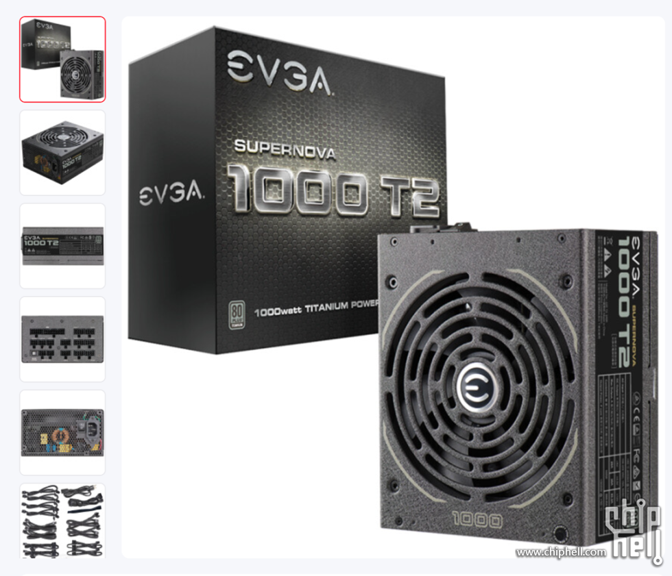

[电源] 老的1000W钛金电源能否胜任现在5070Ti、5080显卡的要求?
发表于 2025-5-4 19:41 | 显示全部楼层 |阅读模式
前几年买的,想当传**,可惜那时还没有ATX3.0,这次正好重新配一台,老家伙对付得了现在的5070Ti、5080新显卡吗?

我还在用750p2带5070

海盗船ax1200i带5080完全没问题

包能的,我1200w带完3090带4090,带完4090带5090,不坏不换

你那个配置,850W的都绰绰有余。

我285k+5090就用1000w的,5090功耗600瓦,285k功耗也就120瓦

5080级别完全没问题,如果是5090,必须是ATX3.0才行

5070ti拿650W的金牌都能带的

ATX3.0卵用,一点问题都没有。
发表于 2025-5-4 21:37 | 显示全部楼层
正常1000瓦电源,只要不是时间太久电解电容老化,5090+AM5十六核同时满载都随便带

不好说,40系妥妥没问题,40系几乎没有30系那种狂躁的峰值功率,50系在40系基础上加了功耗。
现在atx3电源很多了,感觉似乎大家不太关注这个了,因为如果电源是atx3的,默认能按照显卡持续运行功耗来选电源功率了

就是得先去做16pin的定制线。
我1000G3,我现在不考虑用16pin的显卡……

确定必须是ATX3.0才能带5090吗?

对,ATX3.0 1000W 基本没问题

同款850w电源,正在带5080,完全没问题
