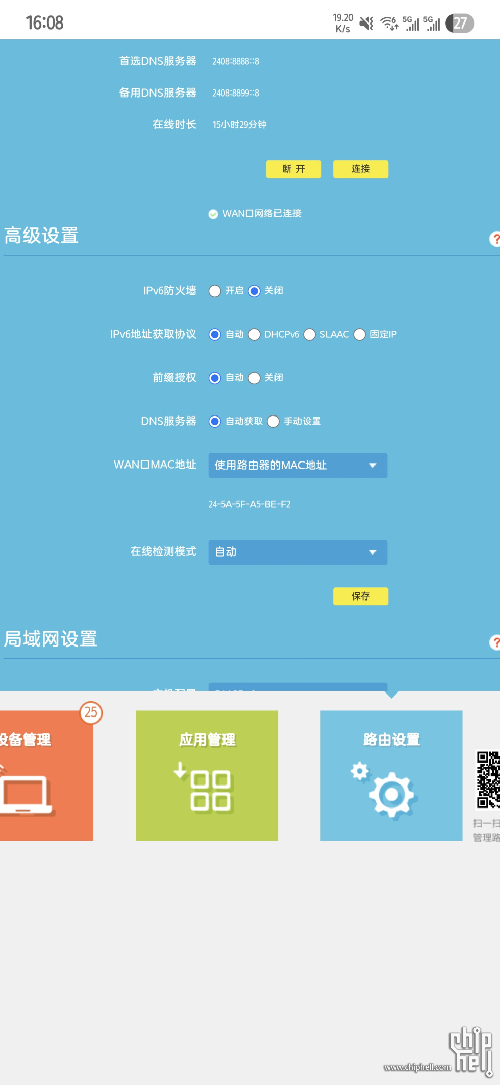

硬路由TP 13090不能配置IPV6防火墙规则,只能全关,用着没啥问题吧
宽带没有v4公网,一台设备网卡开了v6用来跑lucky解析和反代,其他设备无特殊情况网卡不开v6(v6干扰smb性能)
刚从j4125 openwrt转硬路由

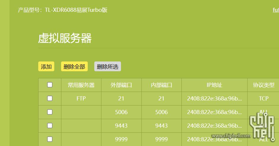

发表于 2025-5-6 08:55 来自手机 | 显示全部楼层
之前看到有人说在tp的应用里面有个专门针对IPv6的“虚拟服务器”,可以放行特定主机的特定端口。反正我手里机器的只有IPv4能这么设置。

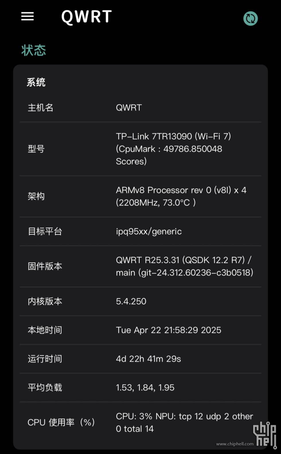

13090大雕发了qwrt固件但要拆机刷(图源群友
发表于 2025-5-6 16:39 | 显示全部楼层
是呀,我也看到了,就是拆机刷有些麻烦还丢失保修

发表于 2025-5-7 09:13 来自手机 | 显示全部楼层
流精岁月 发表于 2025-5-6 08:55
之前看到有人说在tp的应用里面有个专门针对IPv6的“虚拟服务器”,可以放行特定主机的特定端口。反正我手里 ...
v6确实可以,设置完得通过wan口v6 ip访问,而且如果主机v6变了每次得手动改

发表于 2025-5-7 12:34 来自手机 | 显示全部楼层
卢奇亚诺 发表于 2025-5-7 09:13
v6确实可以,设置完得通过wan口v6 ip访问,而且如果主机v6变了每次得手动改 ...
“虚拟服务器”可以设置放行IPv6端口吗?可以截图看看吗?你的是什么型号?应该不只是可以放行wan口v6吧,lan口下接的设备只要下发成功了v6地址应该都可以设置的吧
发表于 2025-5-7 12:46 | 显示全部楼层
流精岁月 发表于 2025-5-7 12:34
“虚拟服务器”可以设置放行IPv6端口吗?可以截图看看吗?你的是什么型号?应该不只是可以放行wan口v6吧 ...
https://resource.tp-link.com.cn/ ... id=1718865542861125 tp官方文档,但是我觉得这个最拉地方就是每次v6变了得手动改
发表于 2025-5-7 13:37 来自手机 | 显示全部楼层
卢奇亚诺 发表于 2025-5-7 12:46
https://resource.tp-link.com.cn/pc/docCenter/showDoc?id=1718865542861125 tp官方文档,但是我觉得这 ...
IPv6地址是只能拉取选择吗,还是可以手动填的?如果可以手动填,试试掩码可以吗?比如你的电脑v6地址后四段是::a:b:c:d,设置IP地址为0::a:b:c:d/0::ffff:ffff:ffff:ffff,slaac模式后四段一直都是不变的,无论宽带怎么重新拨号变前缀地址,这个地址都是会被匹配到然后放行的。
发表于 2025-5-7 16:09 | 显示全部楼层
流精岁月 发表于 2025-5-7 13:37
IPv6地址是只能拉取选择吗,还是可以手动填的?如果可以手动填,试试掩码可以吗?比如你的电脑v6地址后四 ...
只能手填,不支持掩码
