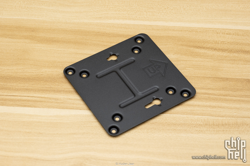

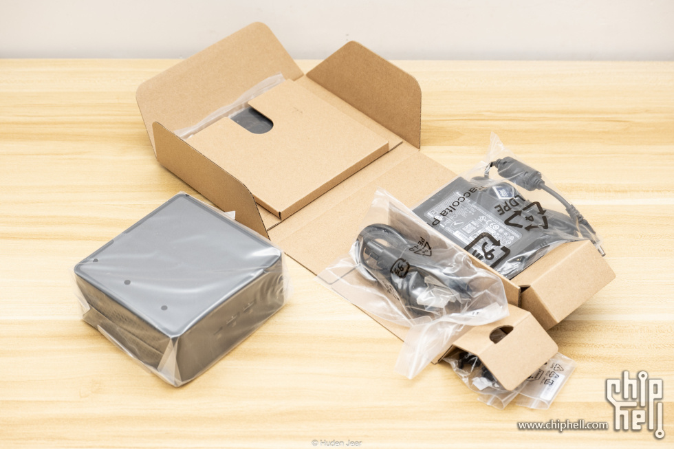

打开包装,先看看配件,配件放在机器的下方,内容非常丰富,除了电源适配器之外还有壁挂支架和对应的螺丝,以及一套说明书保修卡。背后的小尾巴也继承下来了,有了这个就能保证供电源固定,不会轻易脱落。

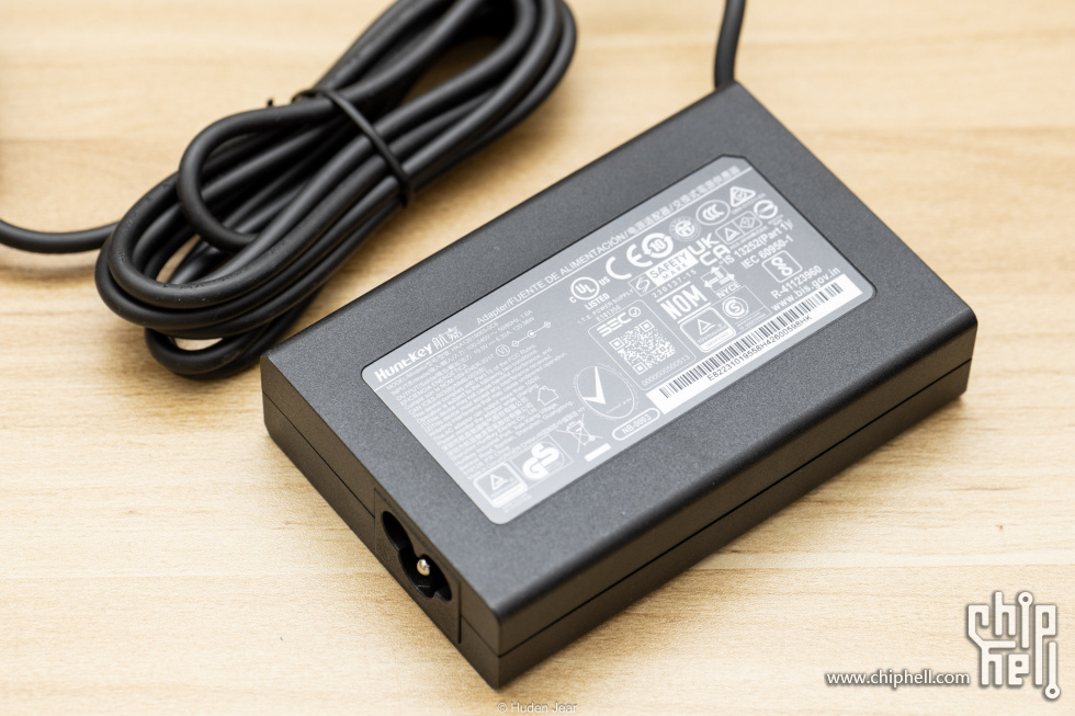

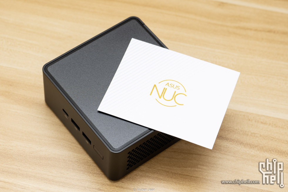

电源使用了120W的电源和上一代保持一致,体积比较小,是一个优势。纸质材料里特别增加了一个ASUS NUC的卡片,华硕在信仰这块一直做的可以的

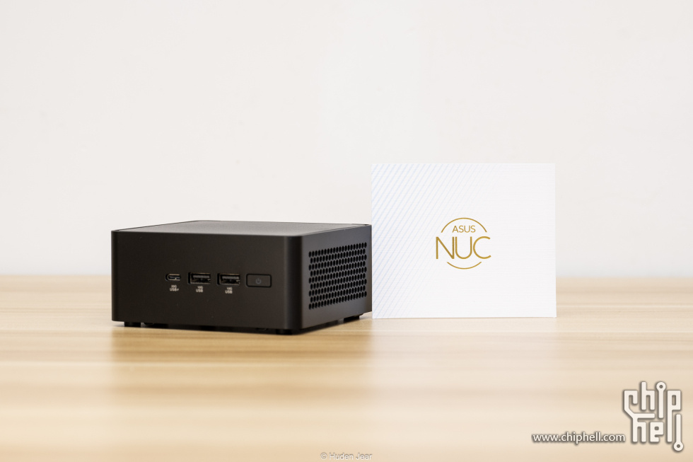

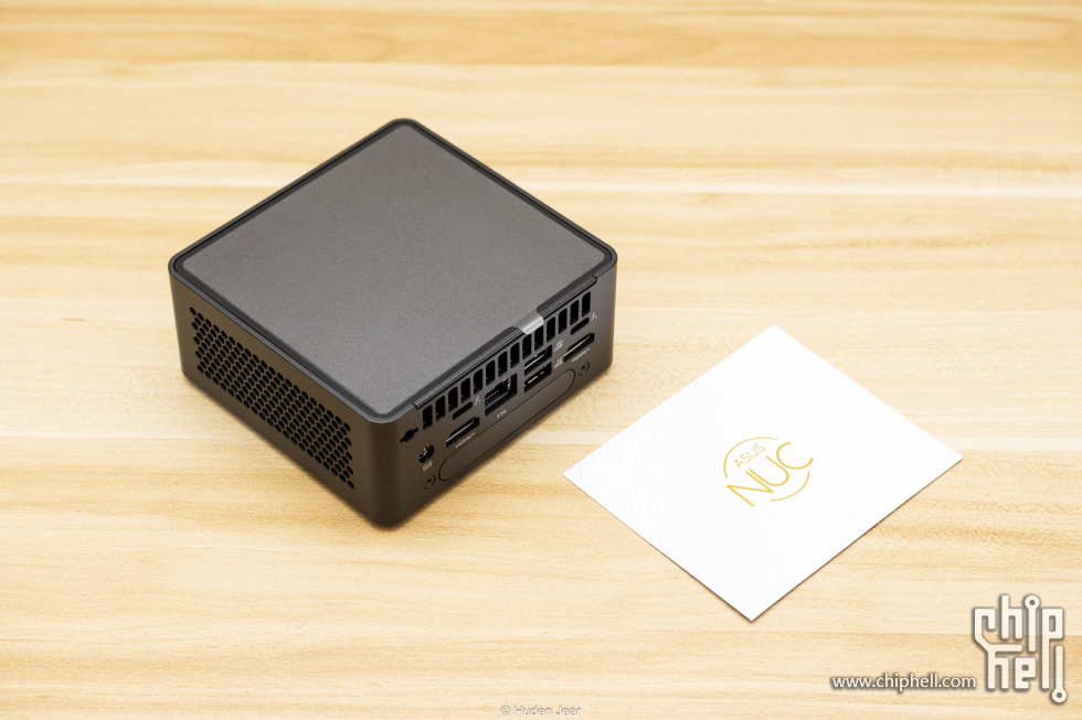

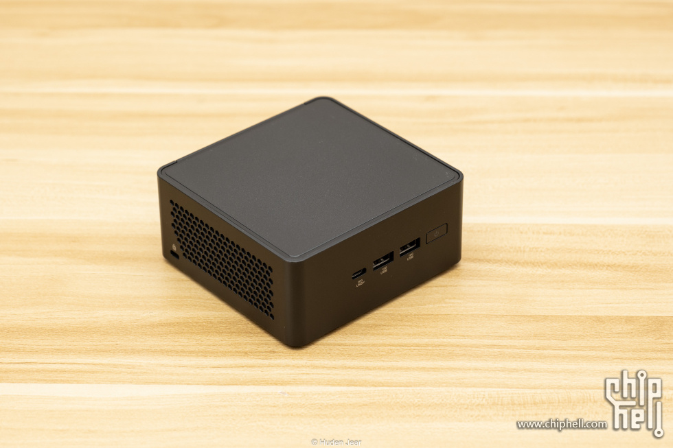

再来看看机器本体,本体上在包装里的时候有保护膜可以保护上盖,移除掉保护膜之后可以看到上盖使用磨砂表面,而侧面使用哑光,整体风格非常商务范

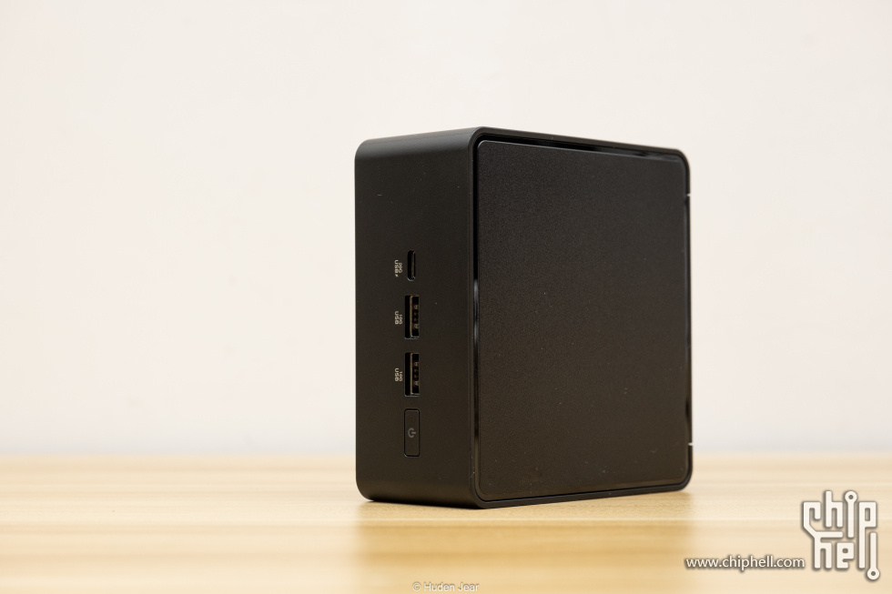

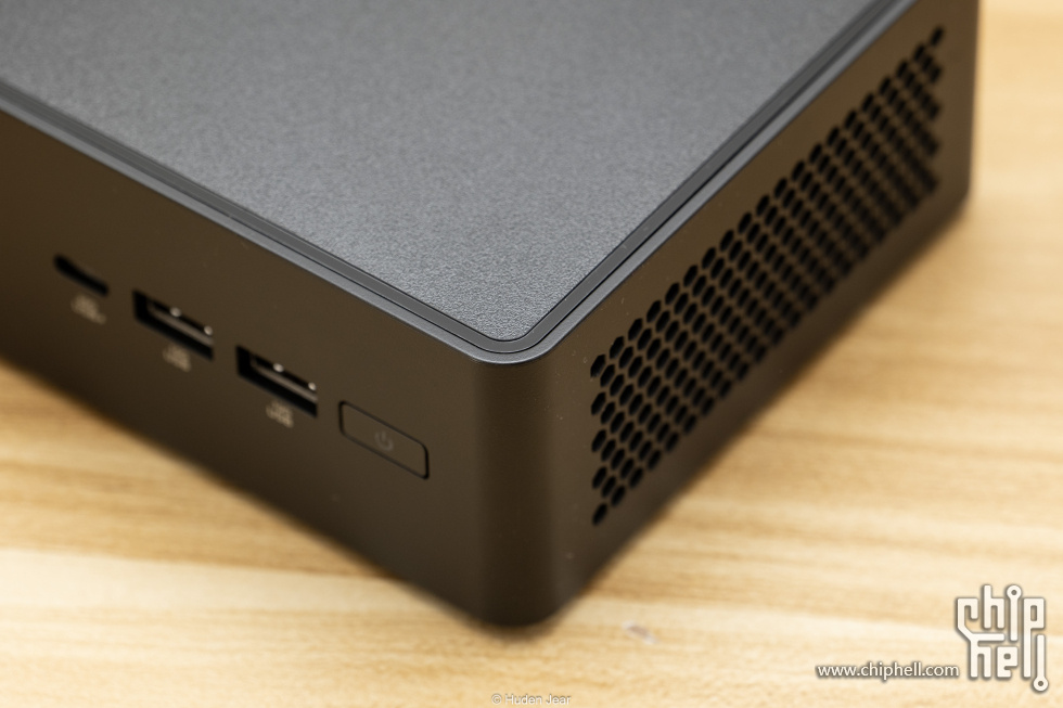

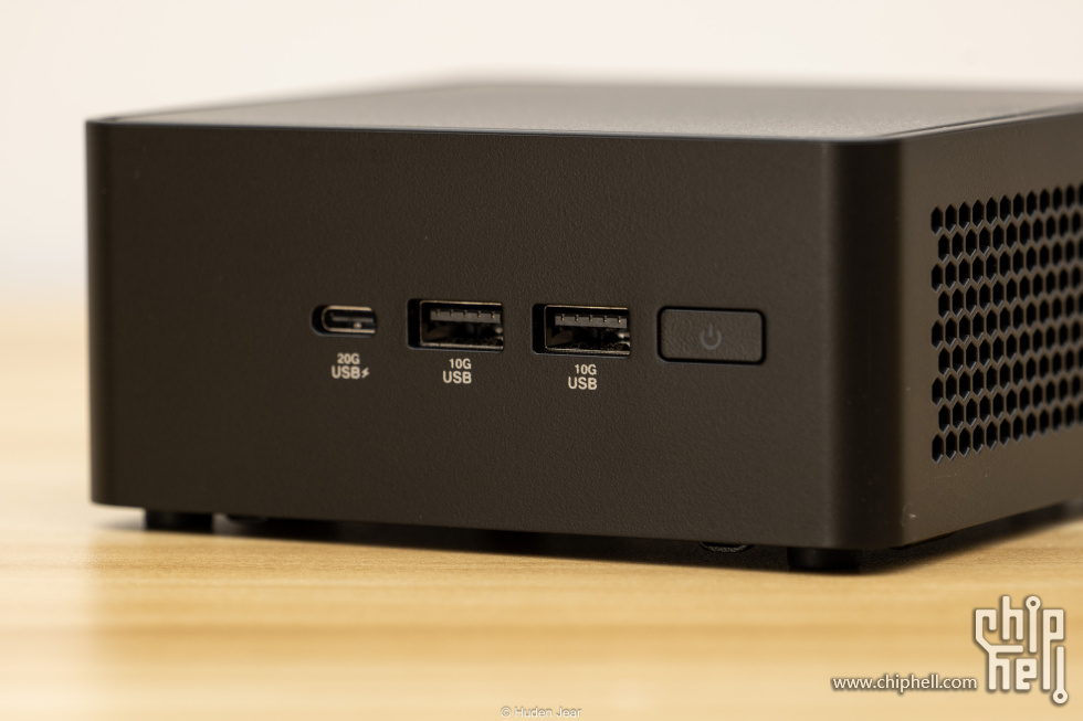

主机正面的IO接口有两个高速USB-A以及一个TYPE-C,10G的USB-A和20G的type-C那可是相当够用了,不少主板上都没有这种高速USB,这种接口可以轻松跑满m.2的硬盘盒。正面的电源开关做的很宽大,也有电源指示灯

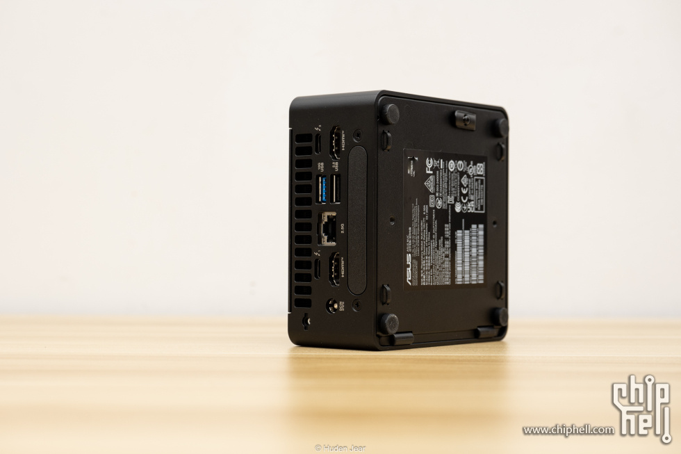

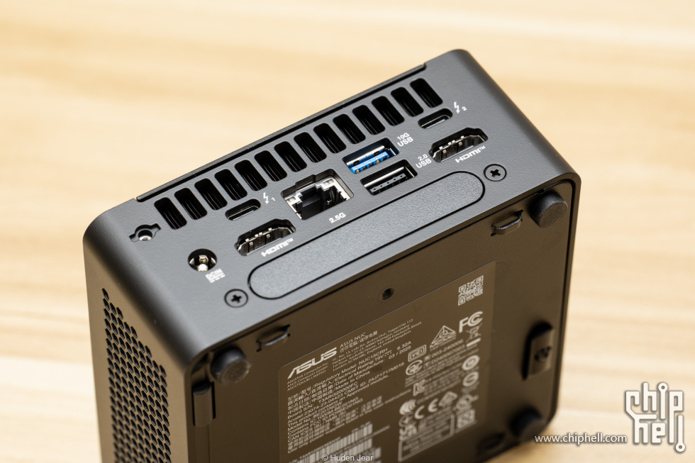

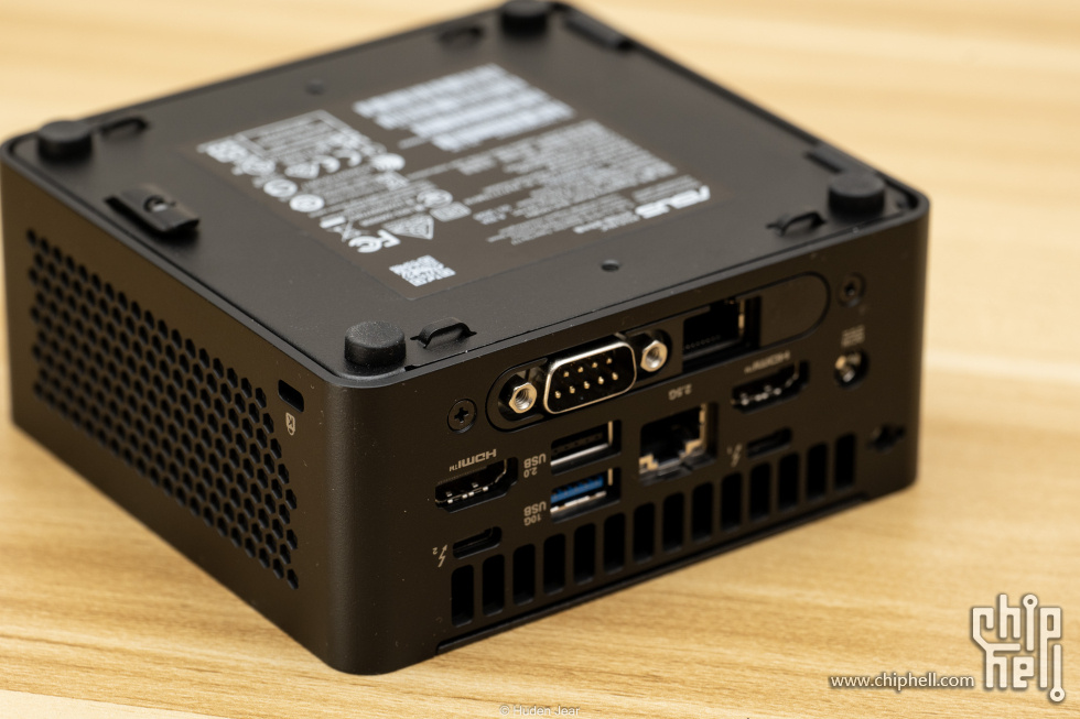

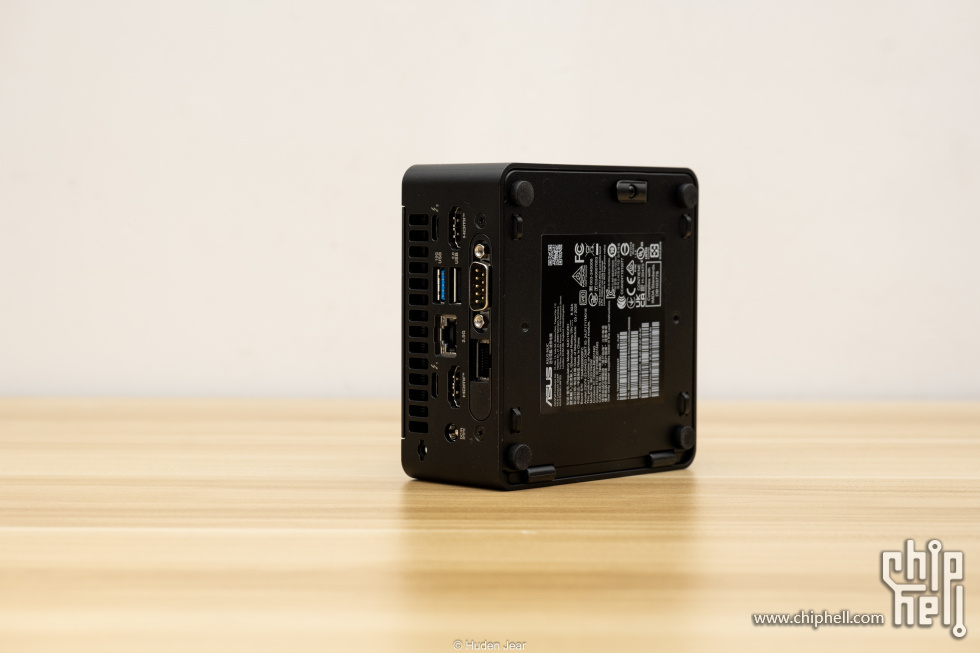

背面的IO就更为豪华了,基本占满了这一整面,有两个USB-A以及两个雷电4接口的Type-C,以便扩展更多接口以及外接显示器,而网卡接口为2.5G的RJ45,还有两个HDMI2.1接口作为显示输出。同时可以看到扩展板预留的位置,这个位置可以再多出好几个接口,NUC15 Pro这个扩展性真是无与伦比的强

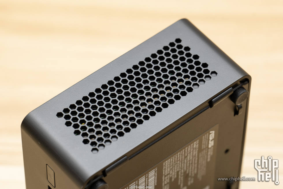

顶盖的工艺相比于上一代更进一步,接缝基本看不到了,边缘也很平滑,整体做工手感不错。左侧面还保留了锁孔,右侧则是散热进风的方向

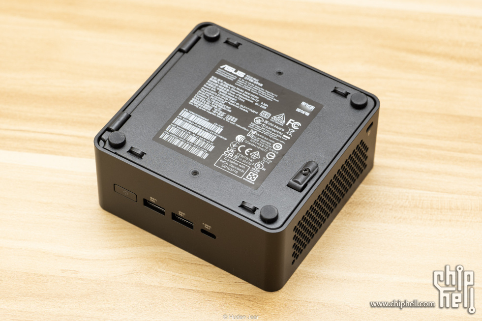

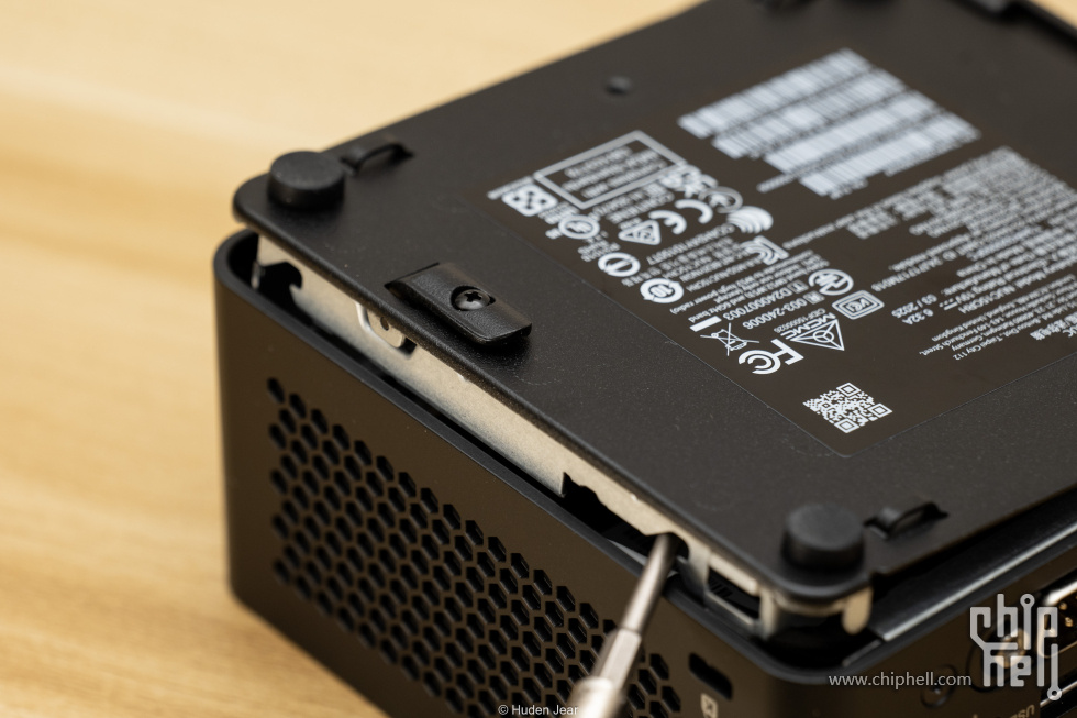

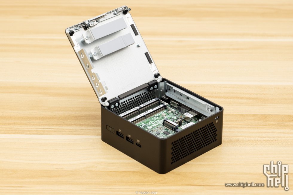

NUC15Pro的背面为金属底板,使用了脚垫防滑,同时也有孔位可以固定壁挂,配件中提供了VESA支架。打开底盖的方式和上一代相比经过了重新设计,只需要打开一个螺丝就能拉开开关掀起底盖,同时另一侧有铰链链接,相比之前我觉得在便利度上进步很大
打开底盖,NUC15的做工一直都非常不错,这一代仍然保留了双层外壳的设计,外部工程高分子,内部则是金属, 强度极高

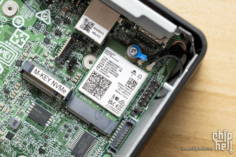

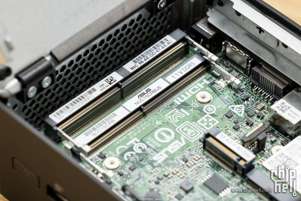

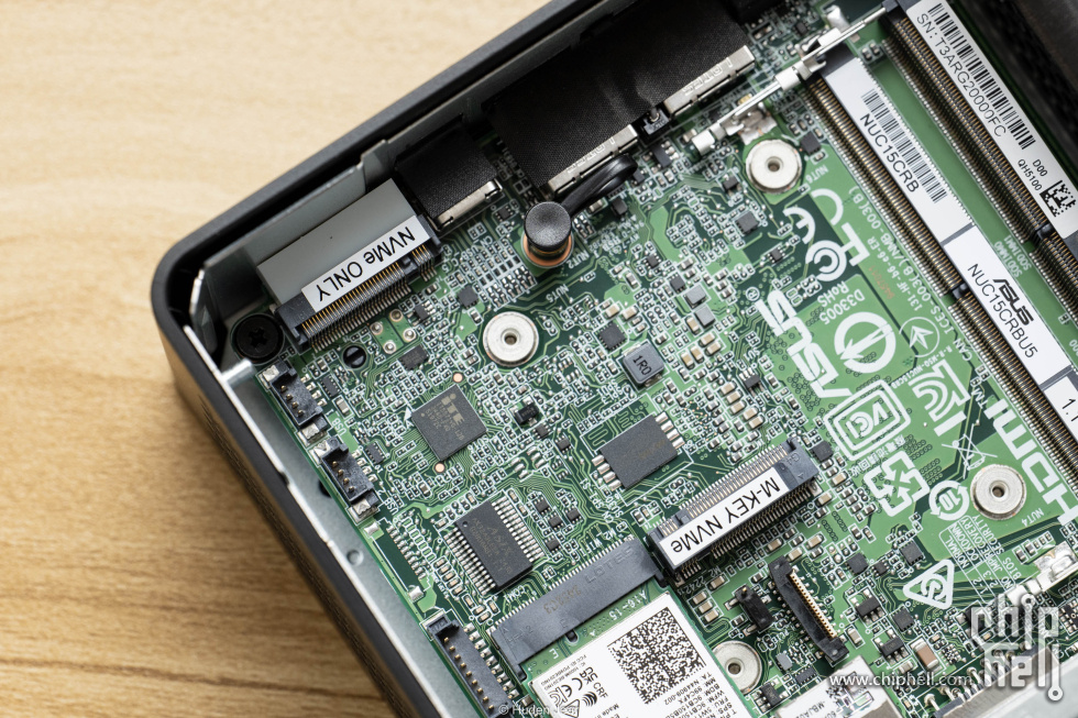

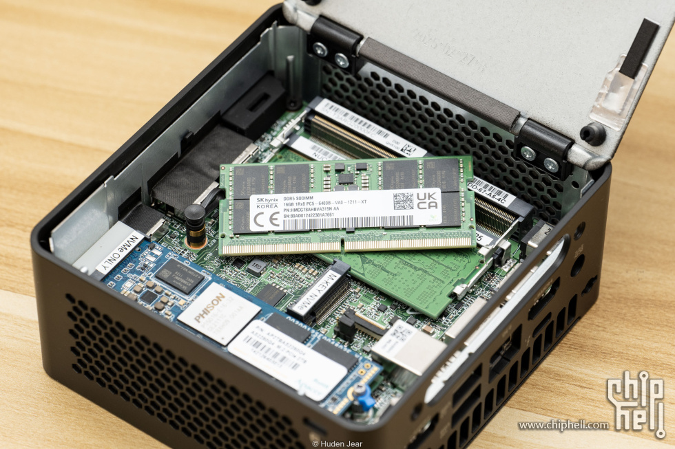

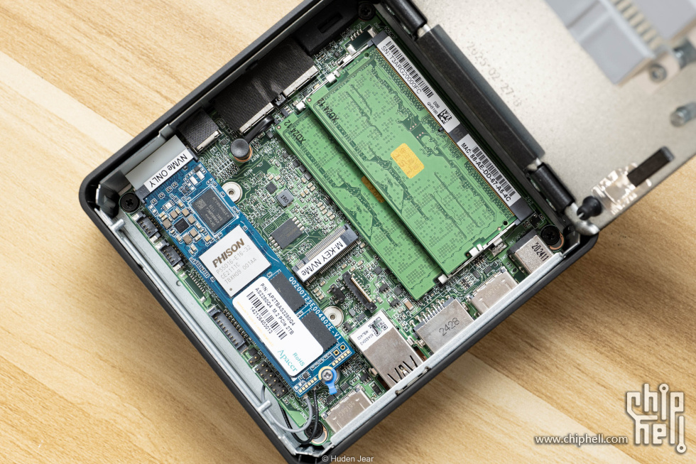

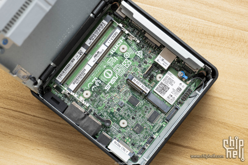

底盖上有m.2内存的散热板,通过硅脂垫和硬盘接触。NUC15pro的主板提供了两个CSODIMM内存插槽,目前为首个支持CSODIMM 6400MHz的主机。同时m.2接口总计两个,为一个2280和一个2242,其中2280的还支持pcie5.0,扩展性很好
NUC做工还体现在各种零件的来源以及各种细节设计,比如开关按键区的缝隙填充和缓震,IO接口内部的接地,让人感叹贵真的不是没有理由的啊
主机自带的网卡为intel最新的WIFI7网卡BE201,intel的网卡向来以高速与稳定著称,NUC15Pro已经开始提前布局WIFI7了,所以也就选择了最新的intel网卡

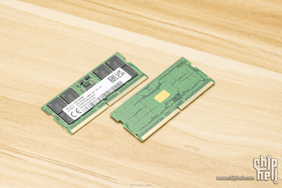

使用的内存也是最近才有的6400MHz的16Gx2,来自SkHynix现代海力士,使用了海力士原厂的DDR5颗粒,因为是CSODIMM所以CL为52,时序不错,能保证移动端的带宽满足需求
我简单介绍一下CSODIMM的内存升级在何处,一般的sodimm内存上是没有时钟驱动器(CKD) 的,这个组件在台式机的CUDIMMs内存升级中被加入到了内存条上,因此我们才能看到台式机内存一夜之 间坐上火箭飙升到9600MHz。而移动端内存加上CKD才能升级为CSODIMM内存。也是目前唯一可以只需要1.1V电压就能上到6400MHz的移动端内存,之前的6400MHz往往会因为电压高达1.35V而需要主动散热才能稳定,而CSODIMM内存就能在低功耗下获得高频,所以我建议能选一定要优先选CSODIMM

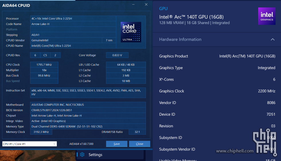

首先来看看CPUID的信息,CPU是intel 的新ultra200系列的U5 225H,因为使用的工艺已经变成了台积电TSMC N3B,所以在低功耗平台上优势很大(图上的U3和7nm是显示错了)。225H的规模是4C+8c+2e,核显为Arc 130T,规模是7组XeCore,除了一直以来就很强的编码解码能力之外,总的Int8峰值也达到了63TFlops,还支持光线追踪,也是挺强的

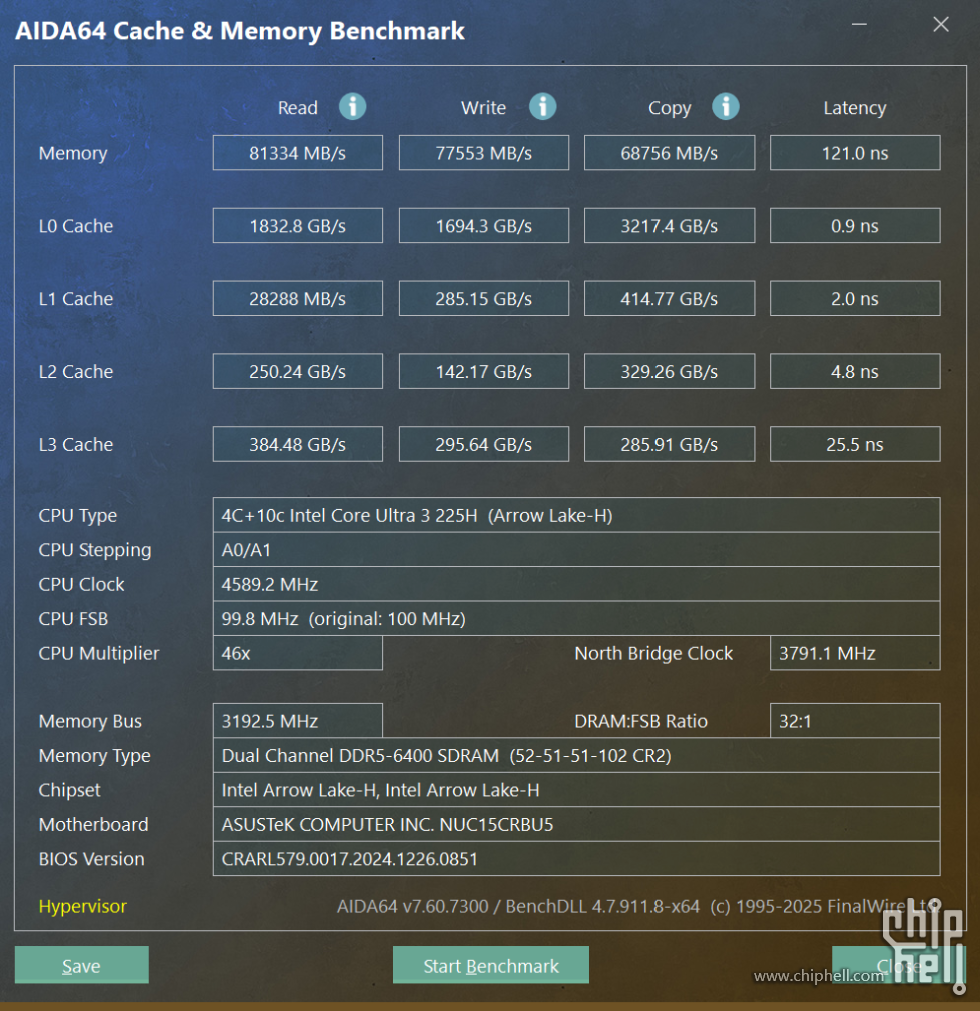

内存的频率可以直接JEDEC到6400MHz,全自动不需要担心频率问题,海力士原厂内存稳定性不错,在移动端的高频条也能秒开,带宽也达到了桌面同级水平,果然还得是CSODIMM,能上则上吧

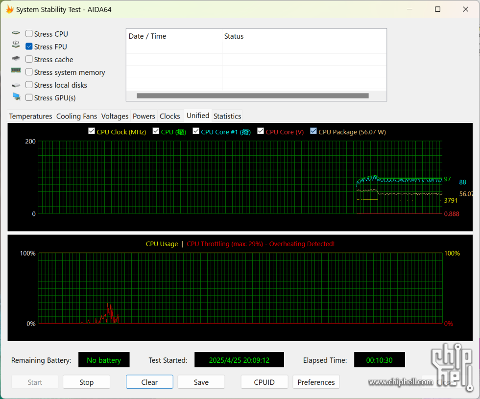

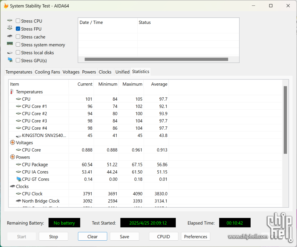

下面是烤机测试,烤机功耗一开始会在峰值65W,并且会随着温度上升降低,我这里室温比较热,默认的平衡散热模式会逐渐到55W,这个持续功耗可以说是相当不错的,55W的功耗也让机器的性能释放非常强,这一点可以在随后的测试中看到。不过要维持较高的性能释放,极限温度也达到了95℃,不过烤机噪音并不大

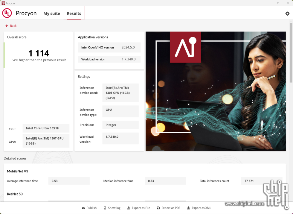

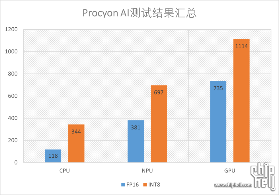

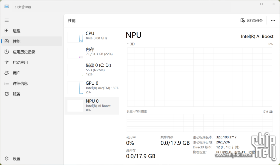

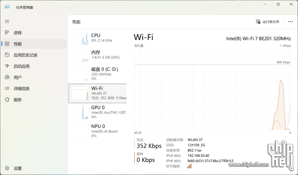

除了上述的CPU GPU之外,Ultra系列还有一个独立的NPU,这个NPU有13T的int8计算能力,是跑人工智能相关模型专用的。而无线网卡BE201也能识别到,这是intel最新的WIFI-7网卡,得见NUC系列已经开始提前布局下一个时代了

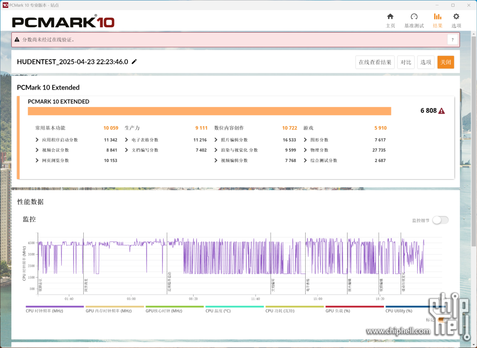

测试一下NUC15Pro的整体能力,U5 225H的性能可以制程日常办公以及媒体内容的所有任务,对游戏支持稍微弱一点,Arc核显的优势更着重于编解码

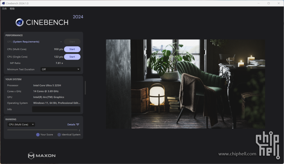

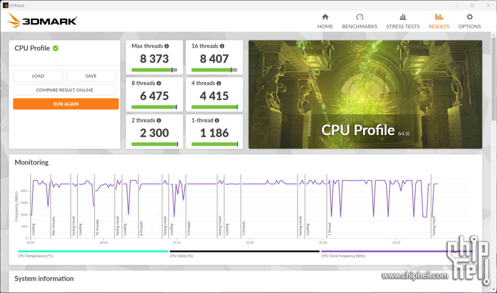

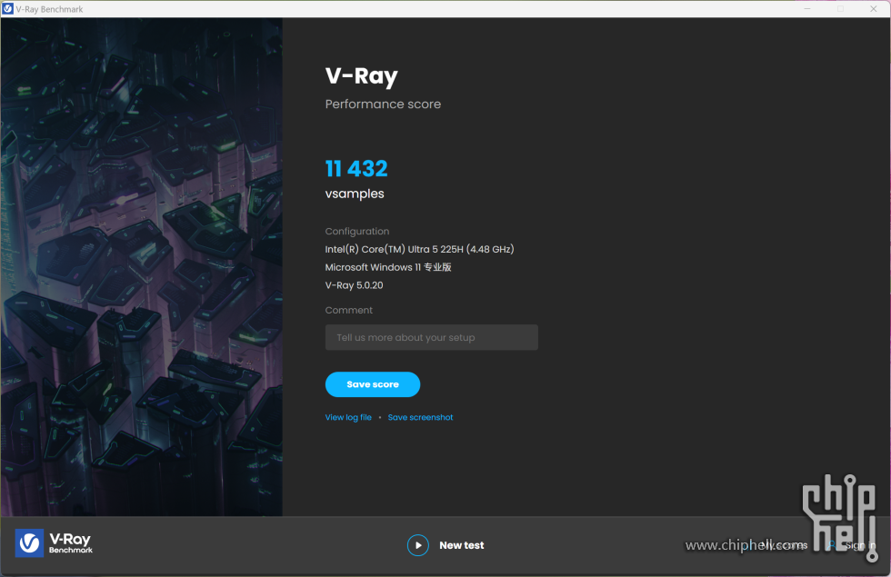

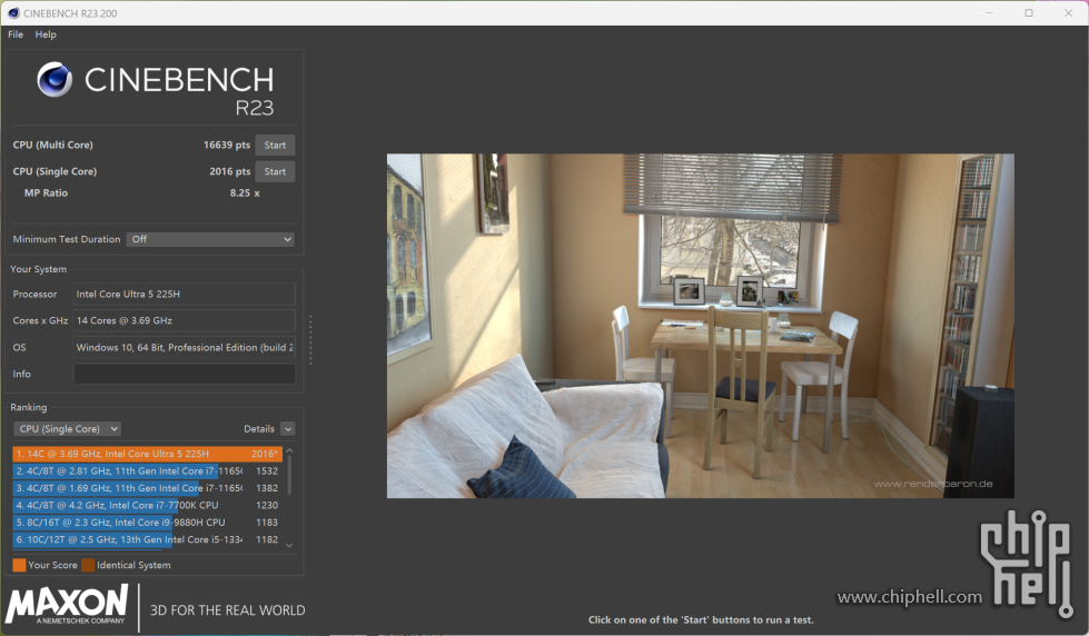

下面是一些CPU的测试,从性能上来看,225H多核已经接近桌面级同规格的CPU,这应该是得益于较高的持续功耗。而单核性能方面,225H的大核能在R23中跑到2000分以上,这是妥妥的最近几代的桌面级水平了,而且这才只是4C+8c+2e的U5而已,U7必然会更强

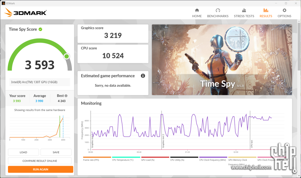

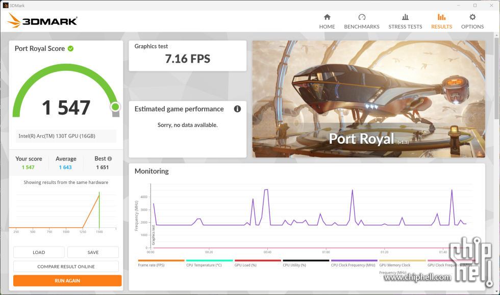

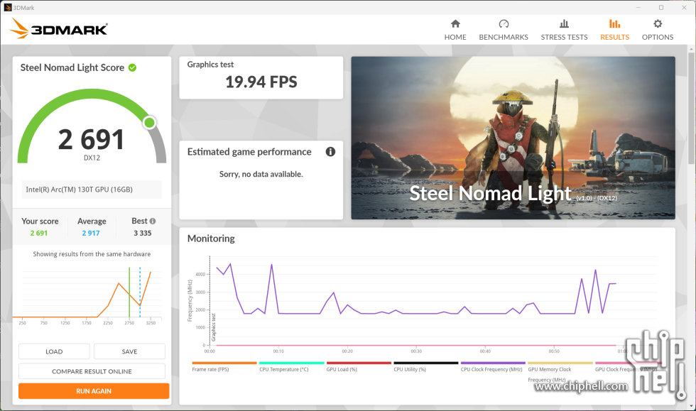

至于核显的游戏能力可以参考3DMark的跑分,这个分数玩一些小型的竞技游戏还是没问题的,比如lol之类的,对付大型游戏可能就需要intel Xess了。Arc 核显也有光追,不过能用上这个的应该是RT相关的一些计算,游戏就不太能指望

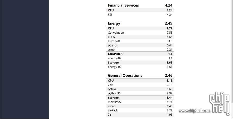

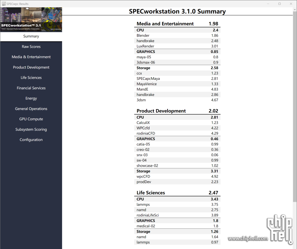

Specworkstation可以全面的反应一台机器在科学计算上的应用能力,NUC15Pro高款在这个测试上至少可以获得2x以上的评分,跑一些基础的科学计算比如分子动力学和流体模拟能比较流畅

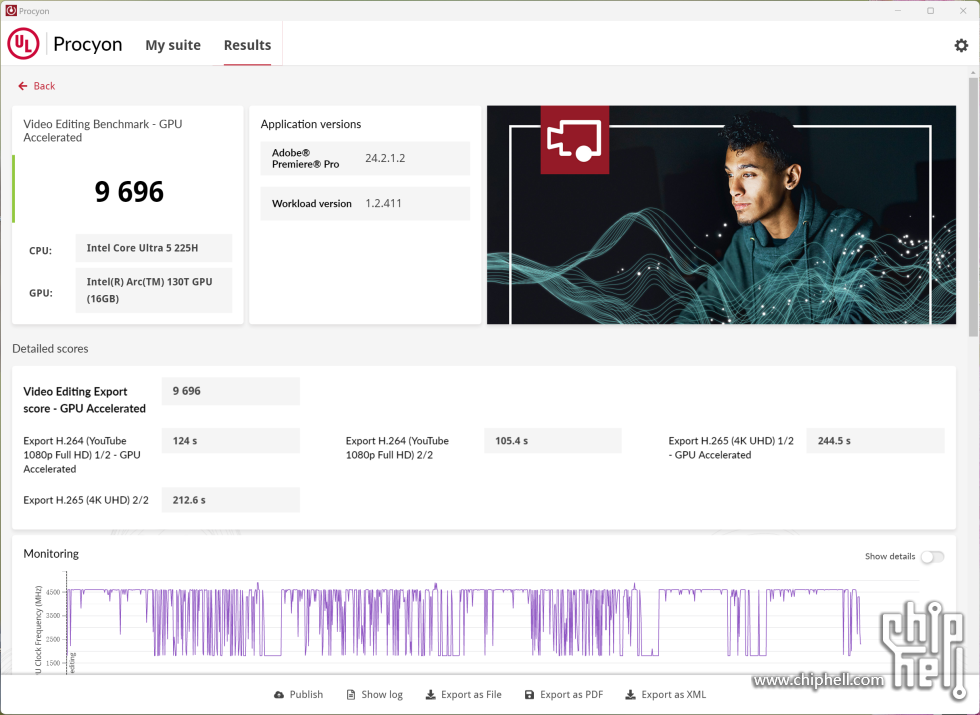

Procyon的视频编码测试中NUC15Pro得分为9696,性能比矮款的好像稍微好一点点,Pr是可以用显卡加速的,所以得到了iGPU加速之后的视频编码非常快,对于编码格式的支持也很好

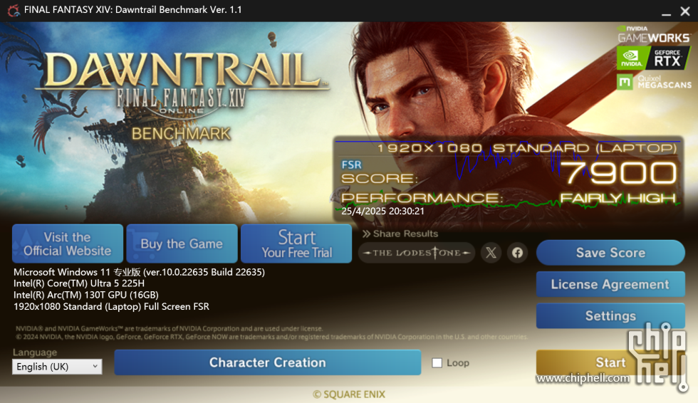

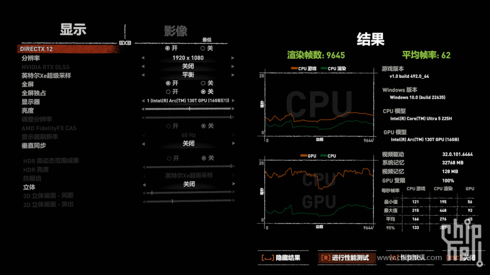

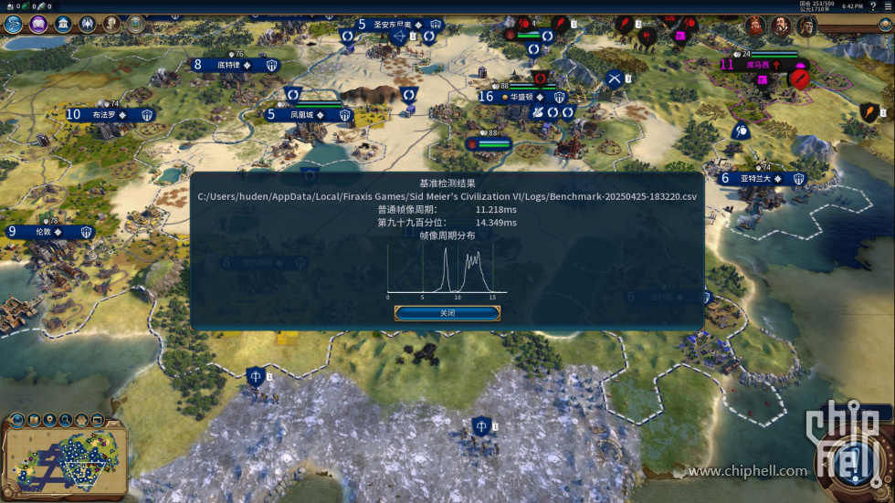

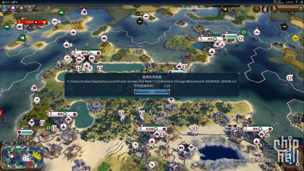

在游戏实测中,在大型MMOROG ff14的新版本测试中,即使打开比较高的特效也可以得到比较高的平均帧数,不过在大型单机古墓丽影11里就表现平平了,加上Intel XeSS应该才能玩的比较流畅

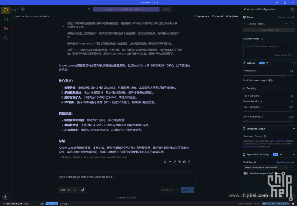

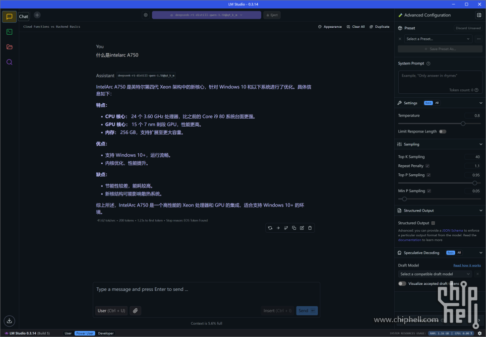

而在LLM实测中,使用DeepseekR1的7B Llama蒸馏版使用显卡是最快的,速度可以达不到12tps,处于勉强能用的水平。而1.5B的测试可以跑上40tps,这速度就非常快了,性能上执行一些小任务应该没什么问题。不过得益于核显显存可以使用内存,所以最大能加载32B的模型,慢了一点但是回答准很多

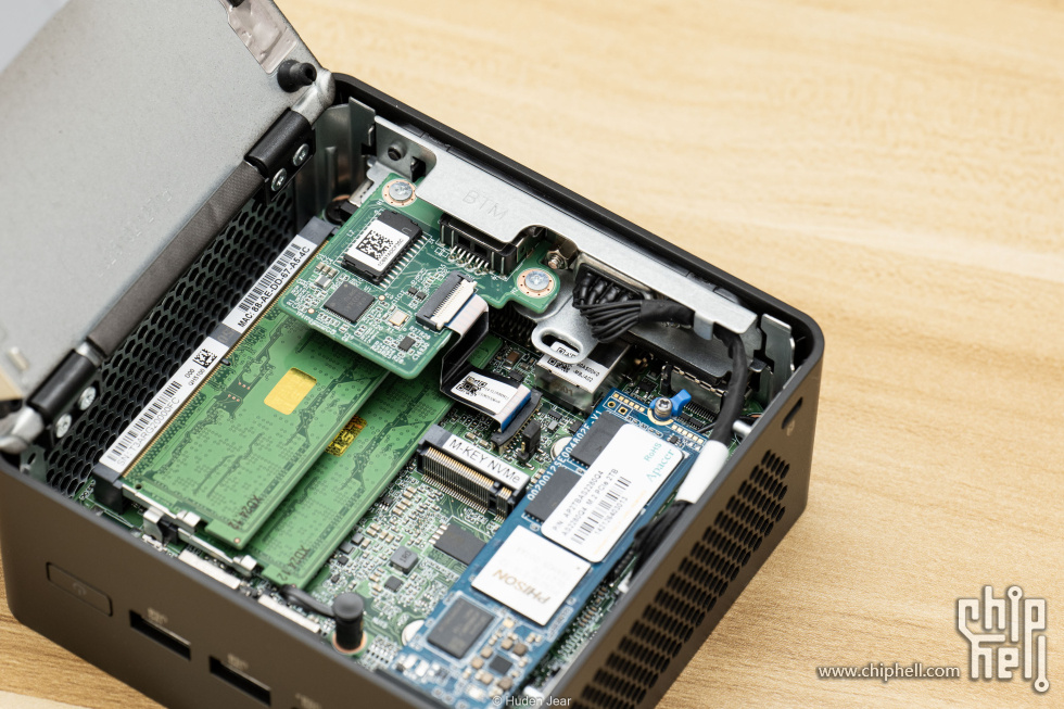

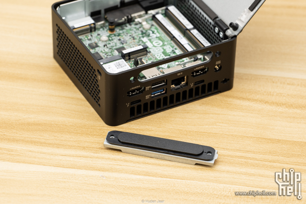

高款NUC15 Pro一大特点就是可以装一个扩展板来进一步增加扩展能力,首先需要把这个预留的位置的挡板给拆掉。这个挡板也是外塑料内金属的结构。

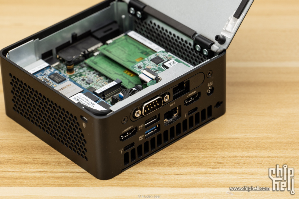

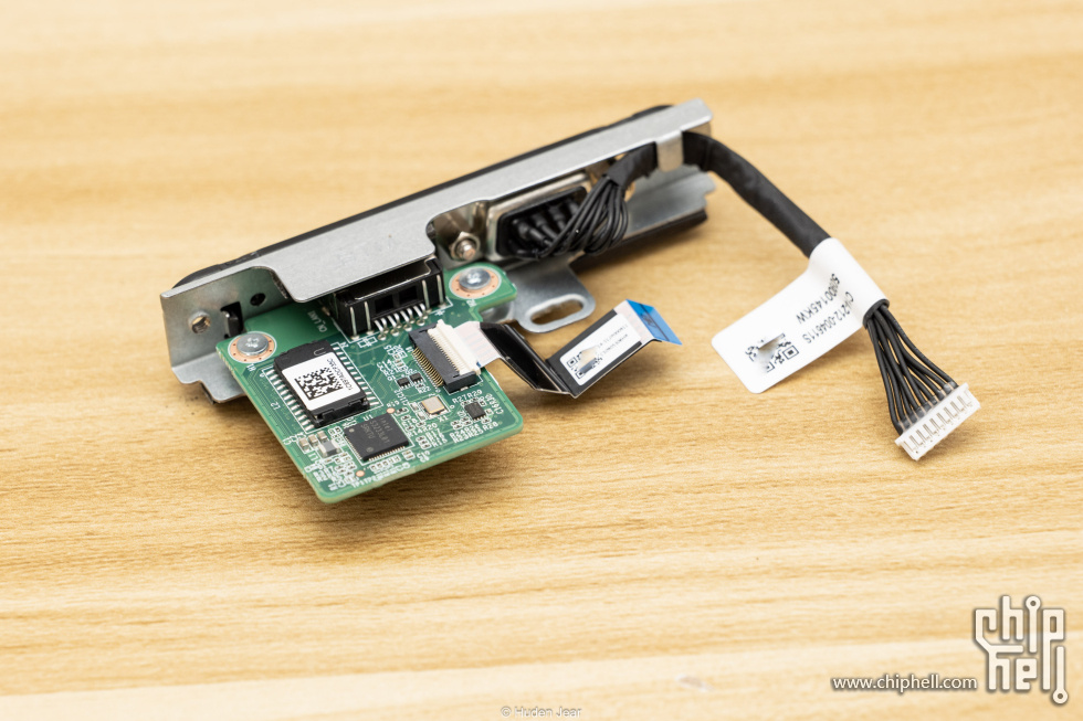

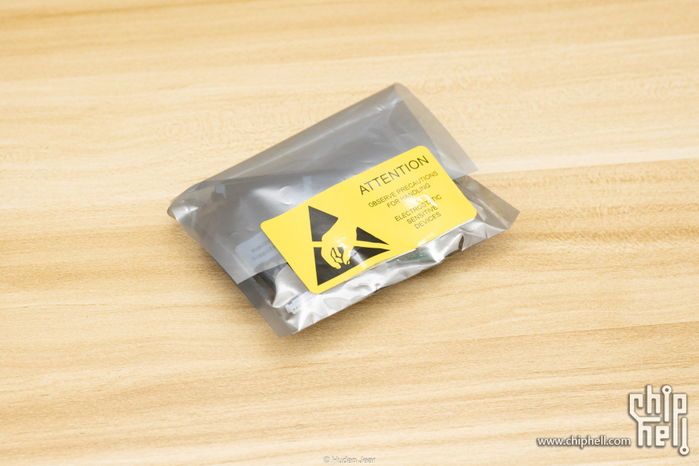

打开这个扩展板的盒子,里面有防磁袋包装,打开之后就能看到扩展板本体了。这一块拓展版是2.5G网卡+串口的版本,现在还保留有串口的工控机在做工肯定是完全打不过NUC15pro的,而且NUC15Pro还有经过验证的24x7运行,用在工控环境下也是无敌的
扩展板经过设计,完全不会遮挡硬盘的安装,不过有得必有失,内存需要提前装好,一般也不会动内存啦,所以也是权衡之后的结果。

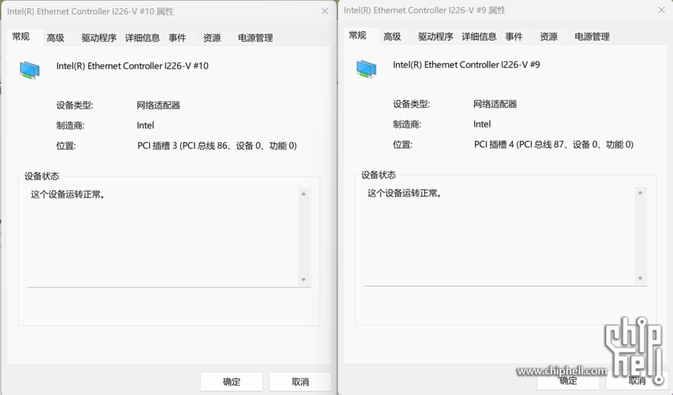

打开电脑之后,可以在设备管理器里面看到新增的一张网卡,和主板上自带的226V是一样的,提供一个额外的2.5G接口。而串口是直接走的排线,所以和主机是硬链接的,在设备管理器里不会单独显示

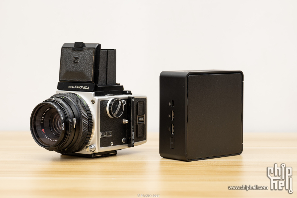

NUC的Pro系列一直以来就以超mini的体积闻名,新一代的NUC15Pro延续了超小的4x4inch体积设计,高款的NUC虽然为了扩展在体积上做出了一定的牺牲,但比我用的相机还小,内部的紧凑程度更是满满当当的,还有额外的扩展板提供接口。这一代NUC的外观基本延续了上一代的设计,做工非常好,也能支持7x24h运行,质量一流。不过从细节来说也有改变,底盖开合更方便,增加新的接口以及支持CSODIMM的6400MHz内存,并且有了WIFI7的网卡,可以说在CPU以外的其他周边配置已经提升到极致了。
