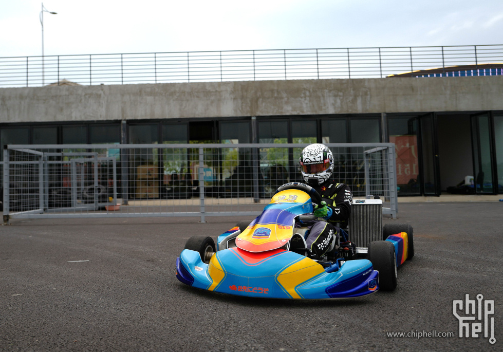

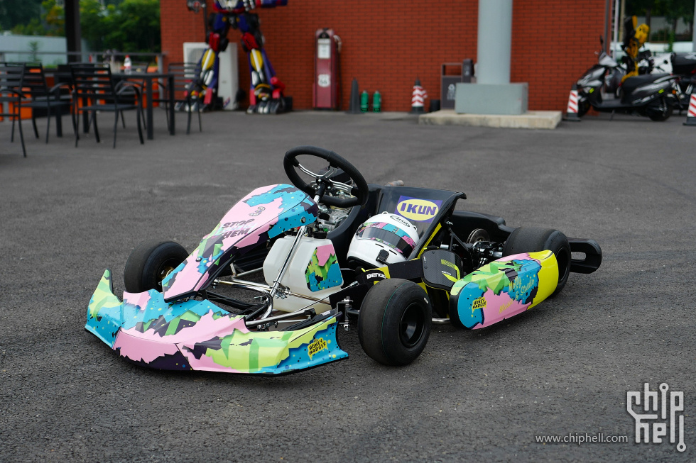

超级4T卡丁车已经玩了1年,差不多该解锁二冲了
纪念一下,国产zs车架+225发动机4T,尾速在78左右,驾驶乐趣还是很足的。

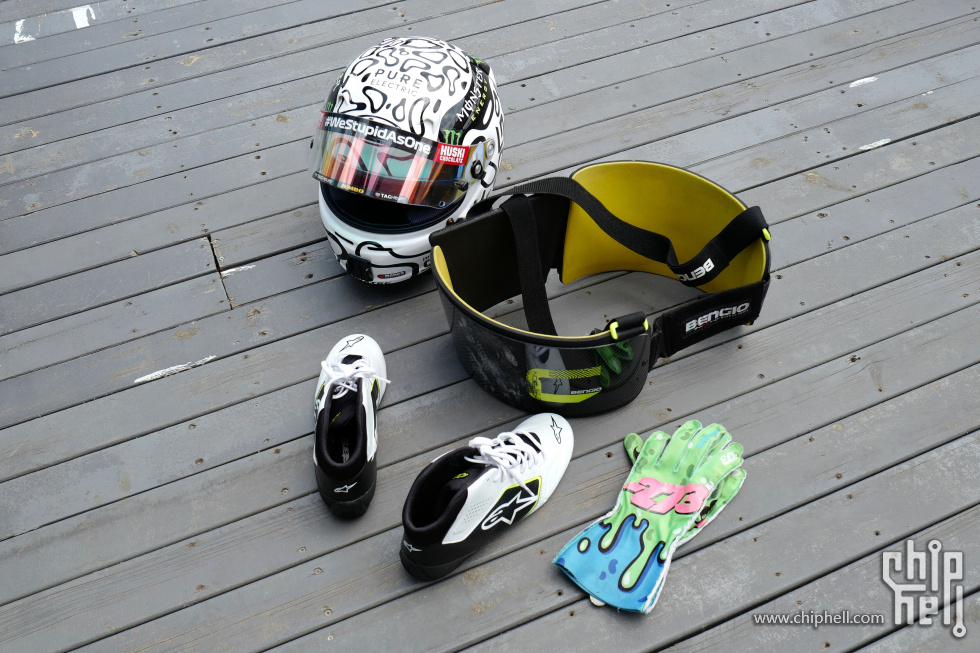

卡丁车装备其实要求不高,不跑国字号比赛的话并不会要求认证,所以一套装备理论上可以跑到报废
lz的个人卡丁车装备简介:
手套:-273
头盔:arai sk6
赛车鞋:a星tech-v2
护肋:bengio 碳版
赛服:sparco定制,无防火(卡丁车不需要防火)
考虑到个人年龄(qiong),不参加比赛(qiong),强身健体为主(qiong),购买一辆二手卡丁车是最合适的

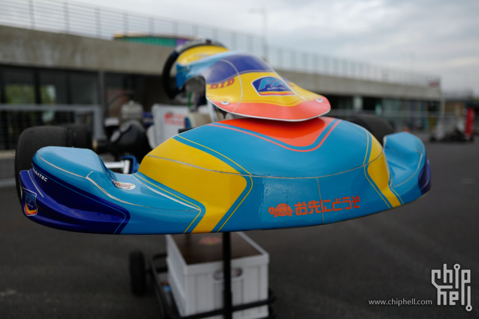

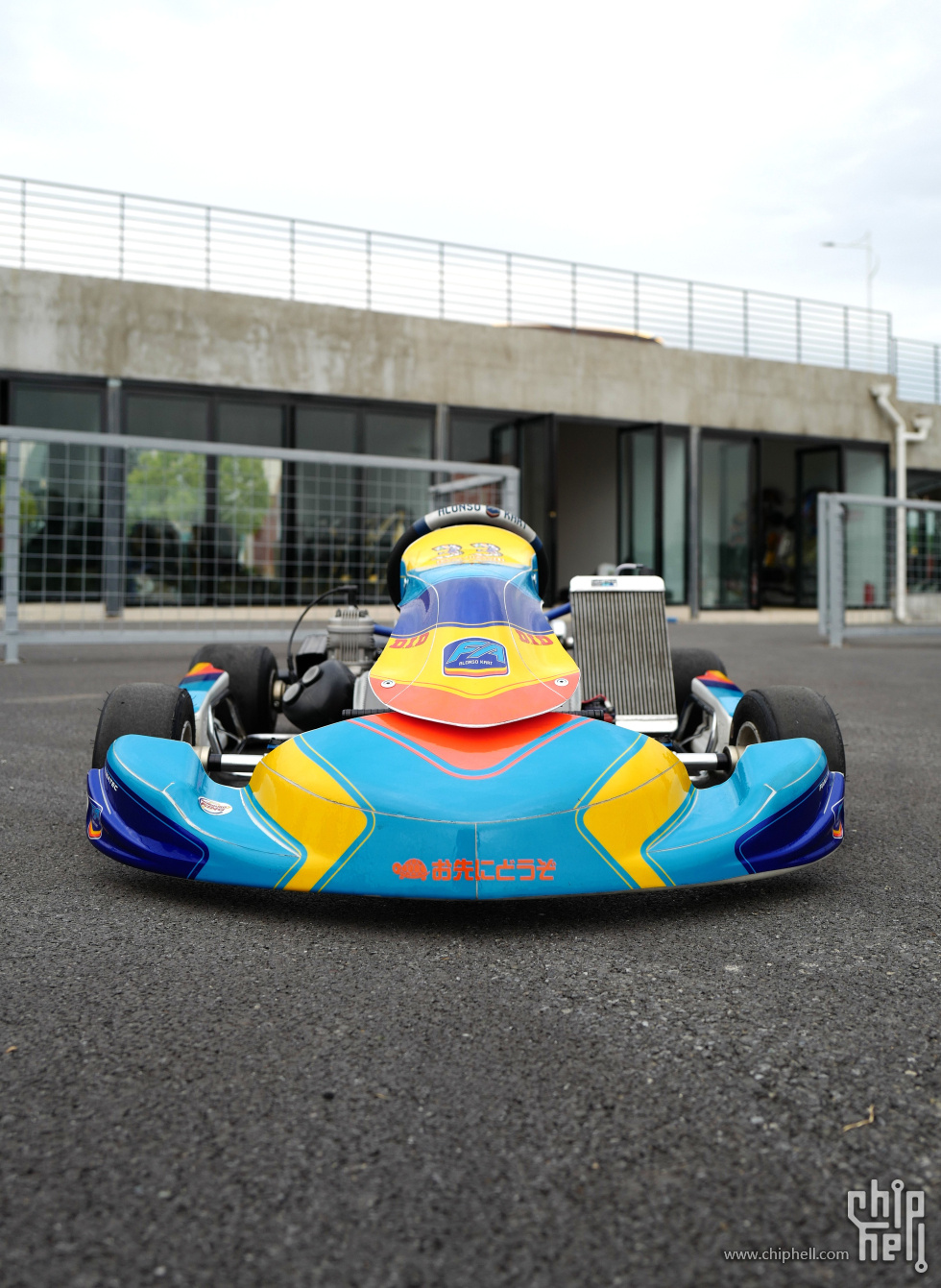

KR-FA车架+X30发动机
简单介绍一下:
KR(Kart Republic)旗下的FA卡丁车架,从入坑就对FA的配色一见钟情,誓要拿下
KR是一个全球知名的意大利卡丁车品牌,老板是从OTK分家出来单干的,OTK大名鼎鼎,保有量世界第一,F1车手兰多,赛恩斯,周冠宇等等都是开otk厂牌的卡丁车出道。
KR很多特性与OTK一脉相承,但也有自己的特点,后面再讲。
FA的全拼是Fernando Alonso,没错,就是F1的头哥,FA就是他的卡丁车合作品牌。
关于发动机也简单介绍一下
iame旗下的二冲程卡丁车发动机X30,转速可以到16000转,堪称恐怖。
目前世界主流是rotax和x30,今年otk旗下的自研发动机vortex势头也不错,跟ckc签了新约,但职业车手和技师普遍反映不太积极。
rotax可以理解为涡轮增压,x30可以理解为自然吸气
二者区别还是挺明显的
rotax和x30 新机器购买价格都差不多,在25000RMB上下
rotax 发动机相对更省心,转速在14000转上下,陶瓷中缸可以保证更长的使用周期,通常在15-20个小时,更有甚者能开到传说的40小时,但是并不建议,严格按照说明书保养比较好。rotax发动机对油门的控制要求较高,尤其低速弯排气阀闭合需要保持转速否则会淹(可以理解为猛给一脚油噎住了),对我这种中老年选手不友好,要考虑的东西稍微多点。。。脑子反应不过来哈哈
x30发动机相对操心的东西会稍微多一些,但是更平顺的动力曲线,更直观的操控体验,油门响应完全贴合脚掌,指哪打哪,是我选择x30的最主要原因,毕竟赛车就是为了爽感。
暴力的16000转速导致它的保养周期稍微短点,通常在10个小时左右,而且化油器,天气温度多少都会影响性能,需要身边有一个经验丰富的技师。
二者都是需要机油+汽油混合燃烧,rotax通常混合比1:40,x30混合比1:25,从使用成本也可能看出x30还是略高一些。
真的是超级油老虎,差不多5分钟消耗1升的95号汽油+机油。

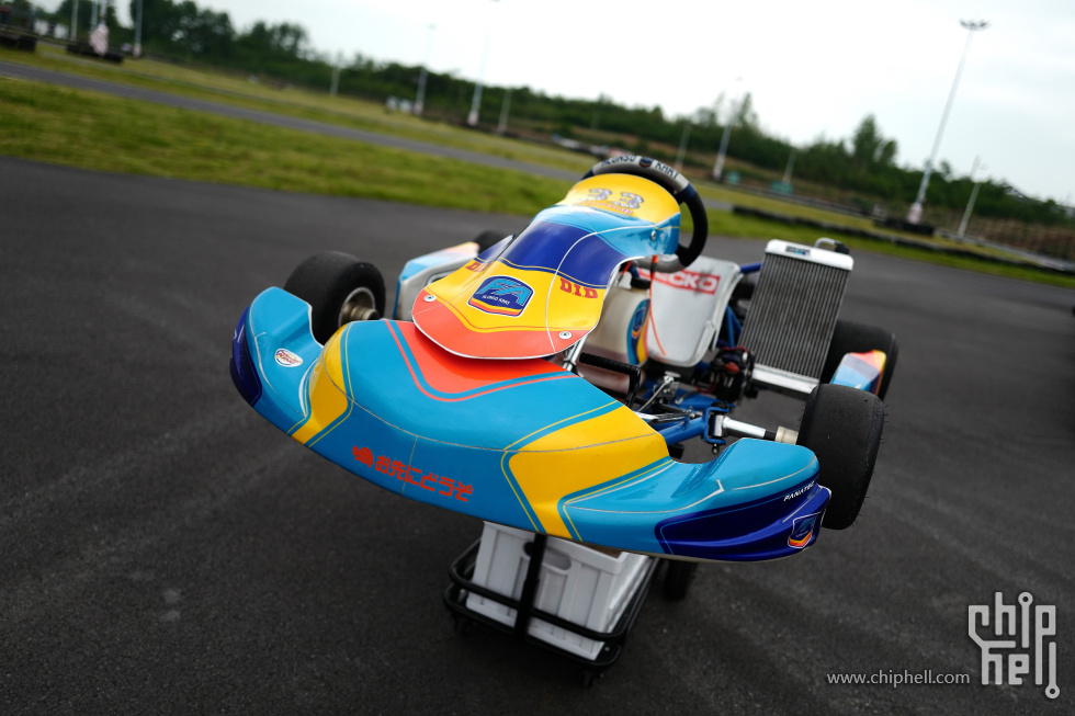

讲的有点多,一起看看车架吧

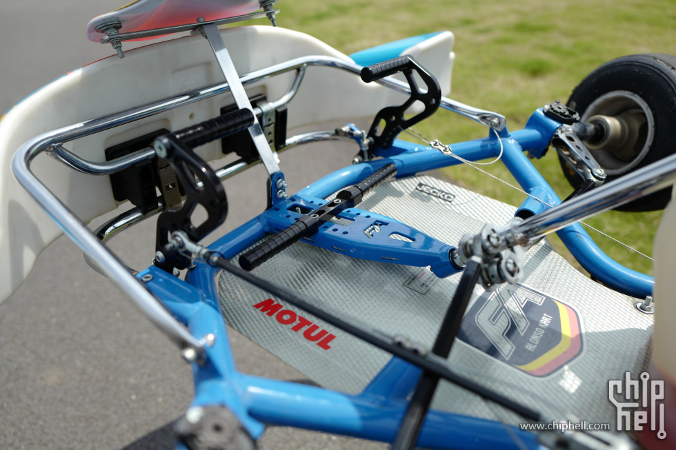

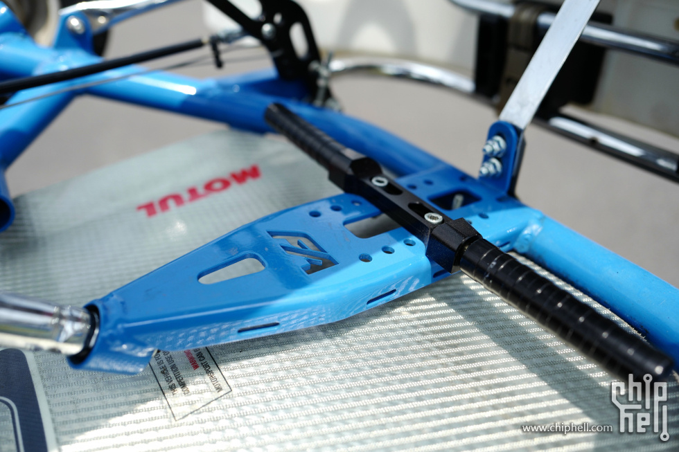

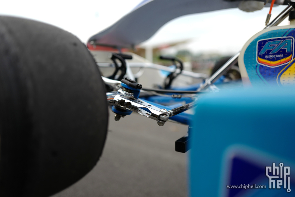

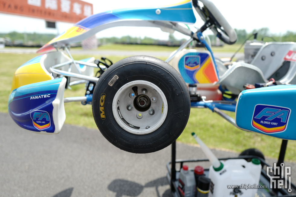

前脚踏位可以调节,虽然是二手车,但是从脚踏痕迹看,前任车主也是不咋开,磨损痕迹很小
轮胎选择挺多,VEGA,MG,MOJO都可以,根据场地车手反映情况MG可能更适合一些,这个跟赛道沥青配方有关,具体建议咨询当地赛道技师,每个赛道都不同

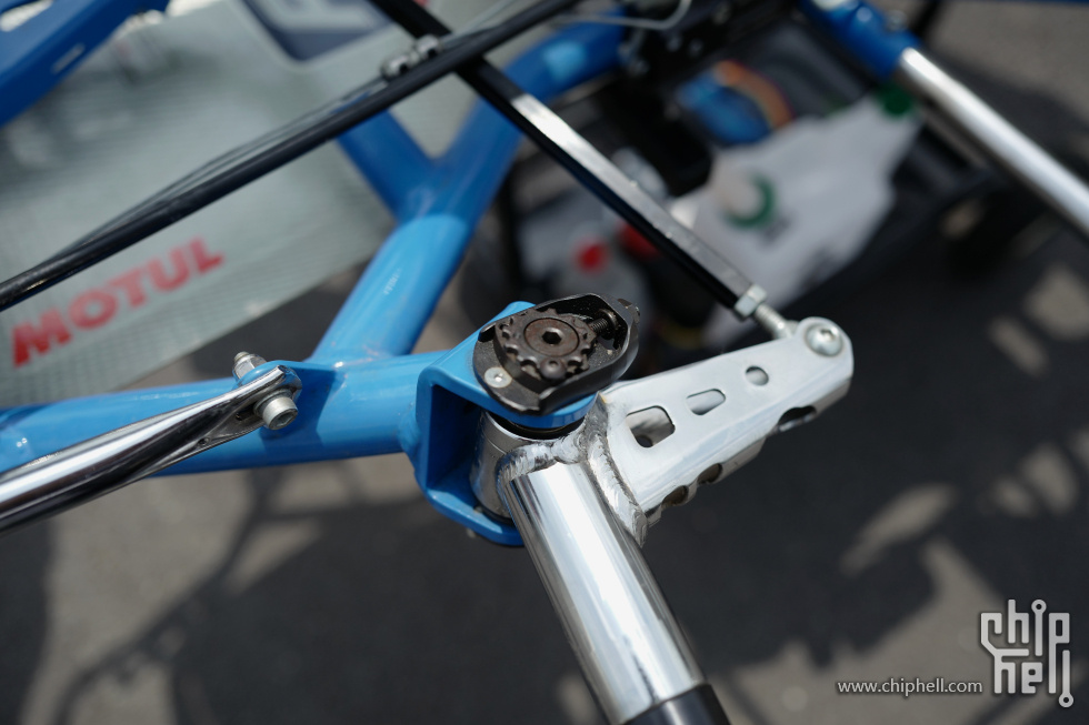

羊角做成空心尽可能轻量化,一般碰撞都是这里直接受力,易损件直接更换,单个售价通常在200-500rmb不等,有国产平替和原厂,看个人钱包。

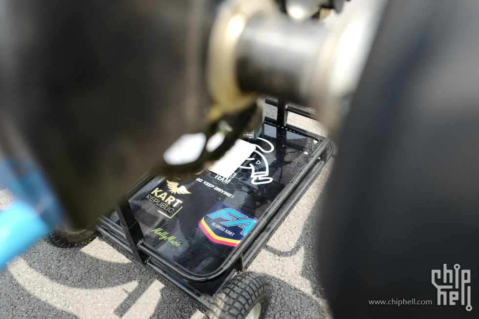

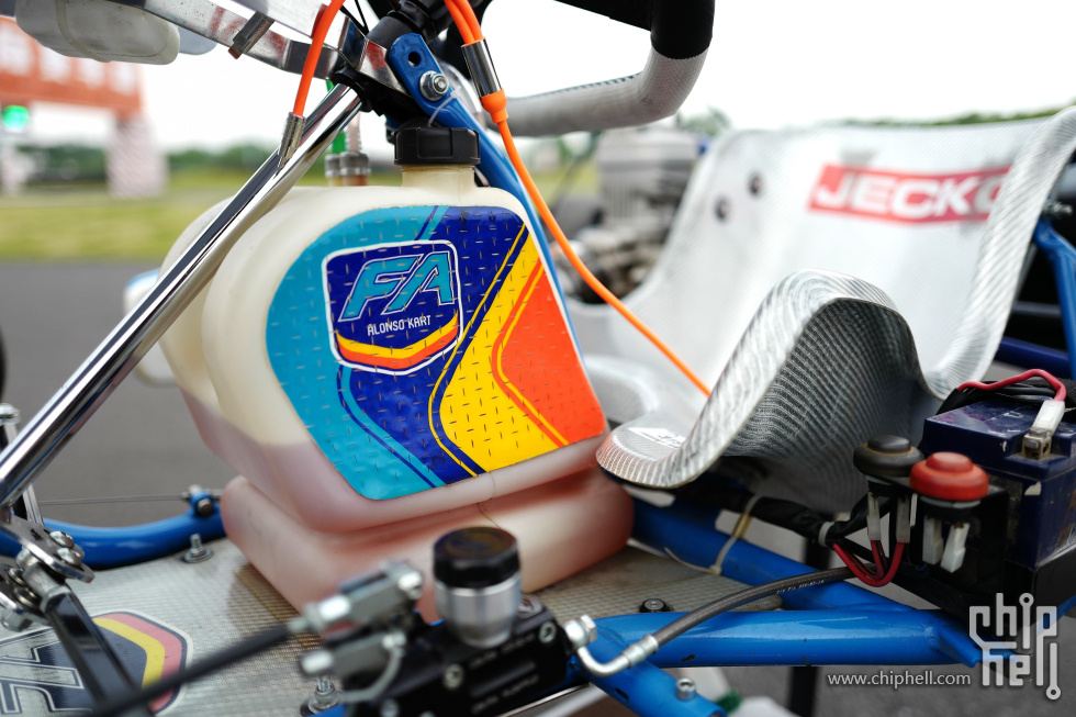

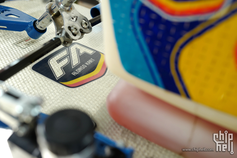

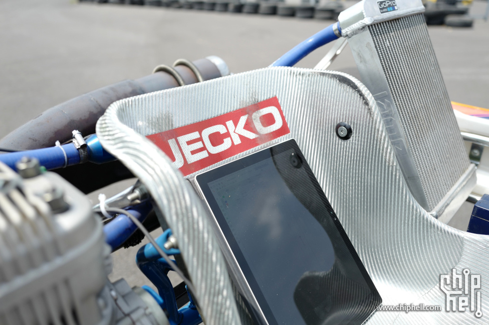

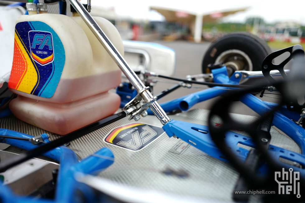

FA的logo,这个底板是jecko,KR定制的,号称是防弹衣材质,坚固耐用
混合后的油水呈粉红色,这半箱油也就只够开2节都不到

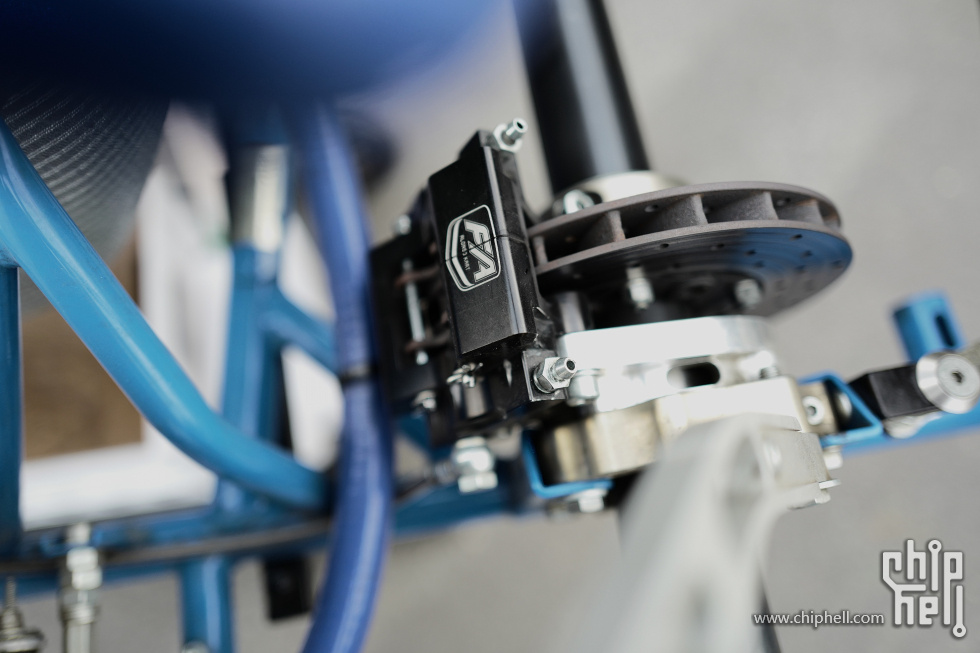

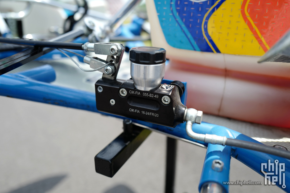

刹车泵,上面有fia的认证,KR采用单泵,脚感更直接,需要更大力去刹车。OTK使用的双泵刹车,对新手更友好。

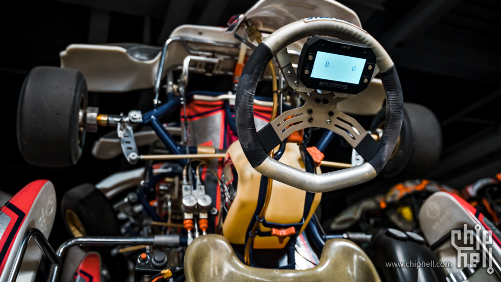

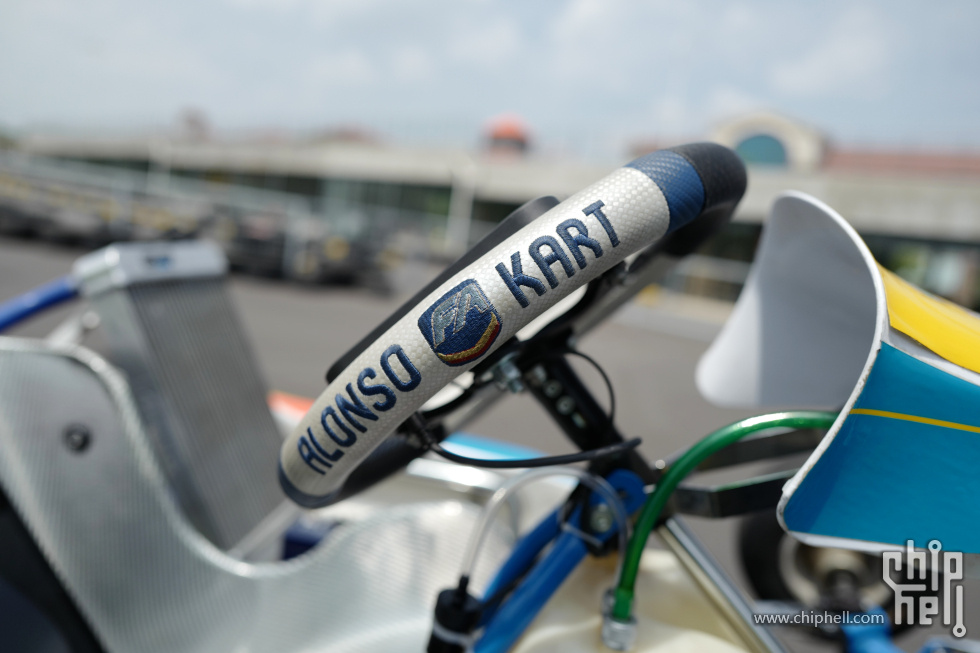

方向盘,手感厚实,阿隆索的标志

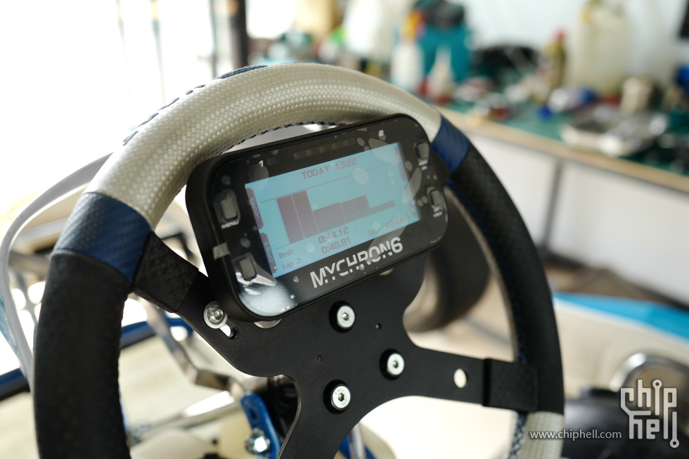

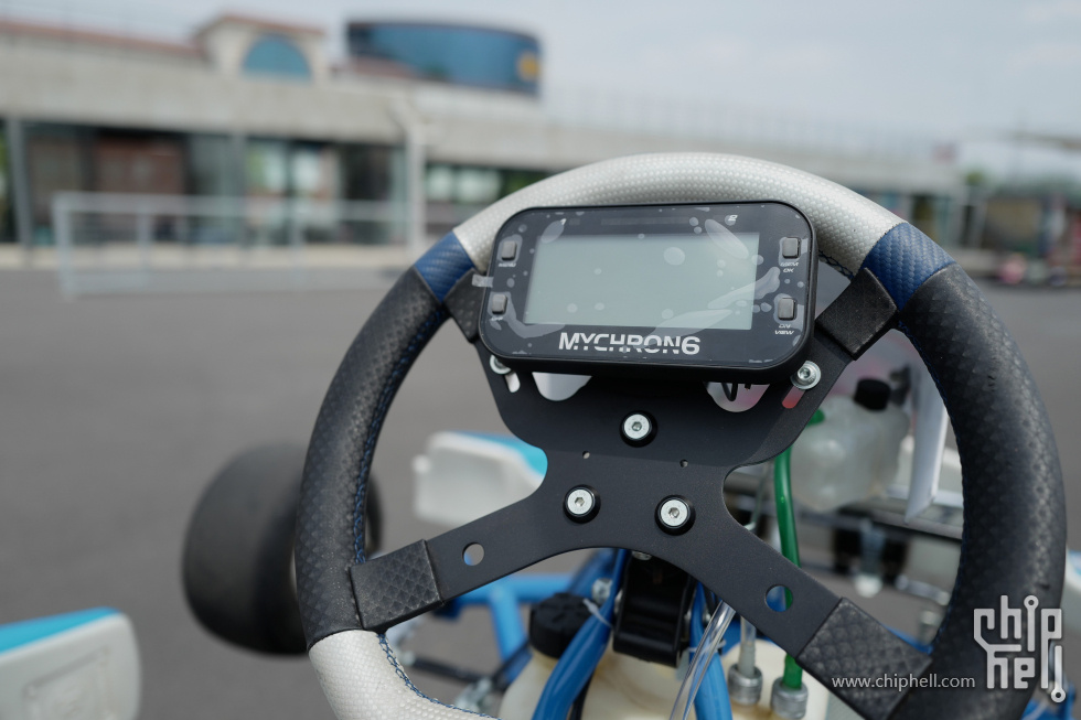

目前最新的aim旗下卡丁车仪表mychron 6代,表是非常非常重要的设备,一定要有。

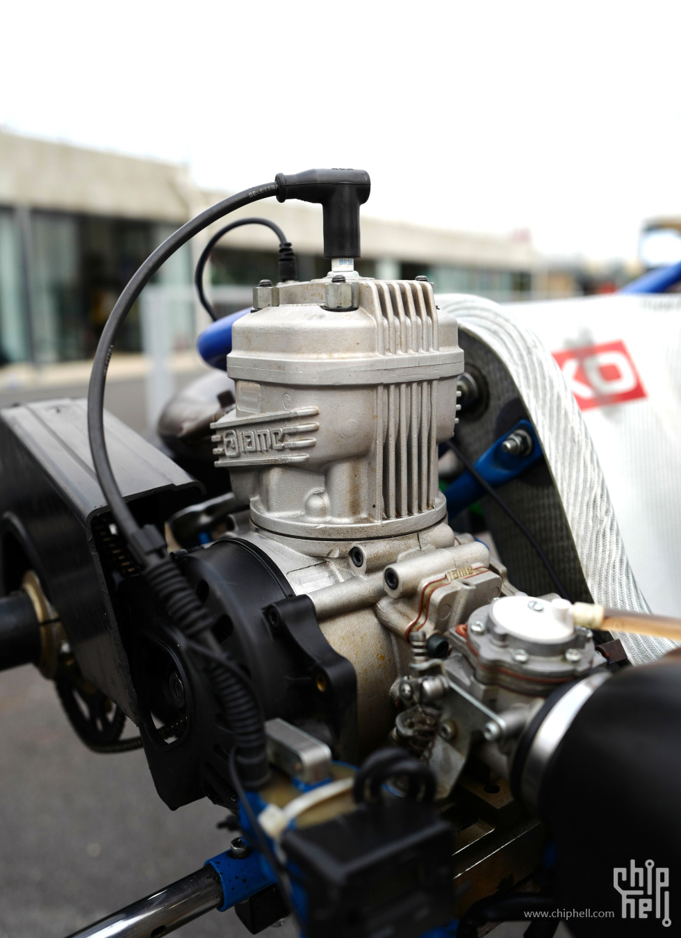

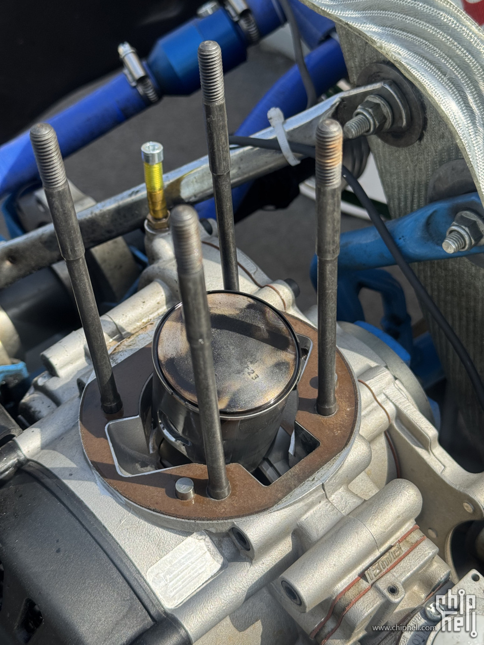

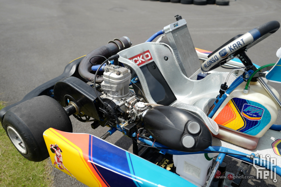

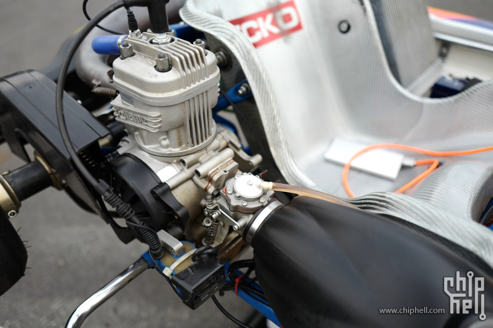

X30发动机,目前第二把活塞,状态良好,这玩意也是大的消耗品,10个小时小保养一次3000元左右(更换活塞,一些垫片之类的),30小时大保养一次(曲轴连杆锻造件等等),造的太狠还有可能需要镗缸,大保养费用在7000元左右,通常保养个2-3次也就够买台新发动机了

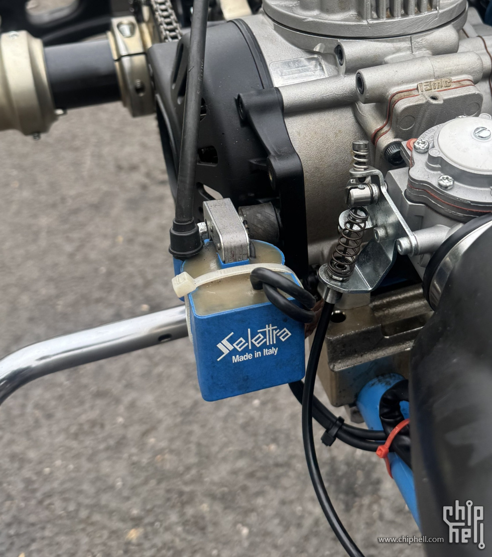

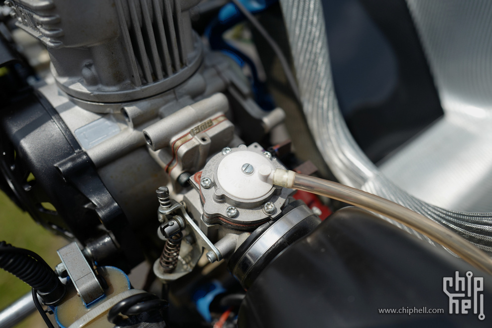

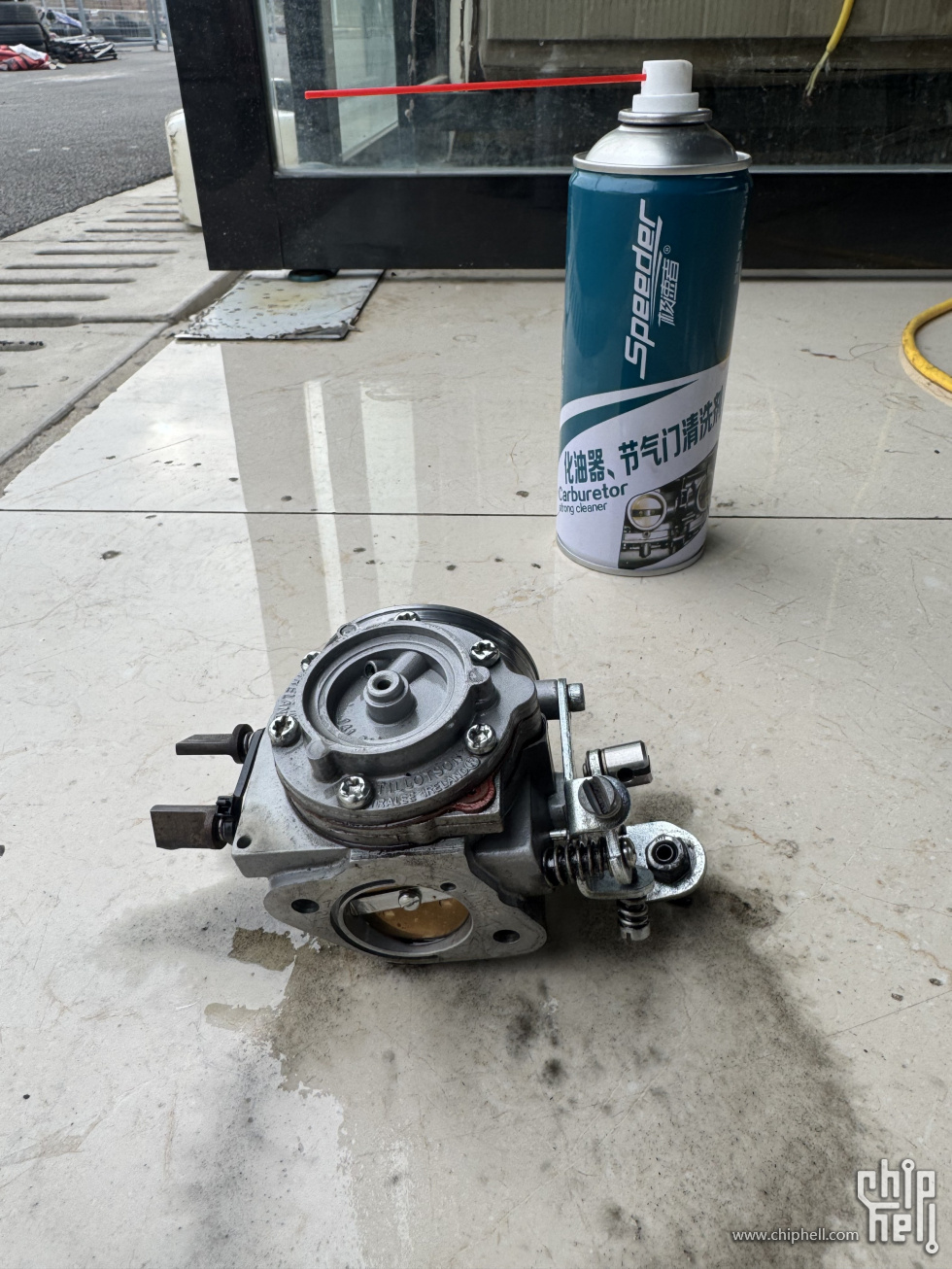

化油器很敏感,长时间放置就需要检查一下化油器压力,看看是否漏气
x30的化油器还分高速和低速油针,在不同气温天气条件下,有经验的车手会捂住进气,感受动力的迟滞或爆发,从而时刻调整油针刻度。
我就遇到了这个问题,导致转速升的很慢,但是很好解决,更换垫片,清理化油器就可以

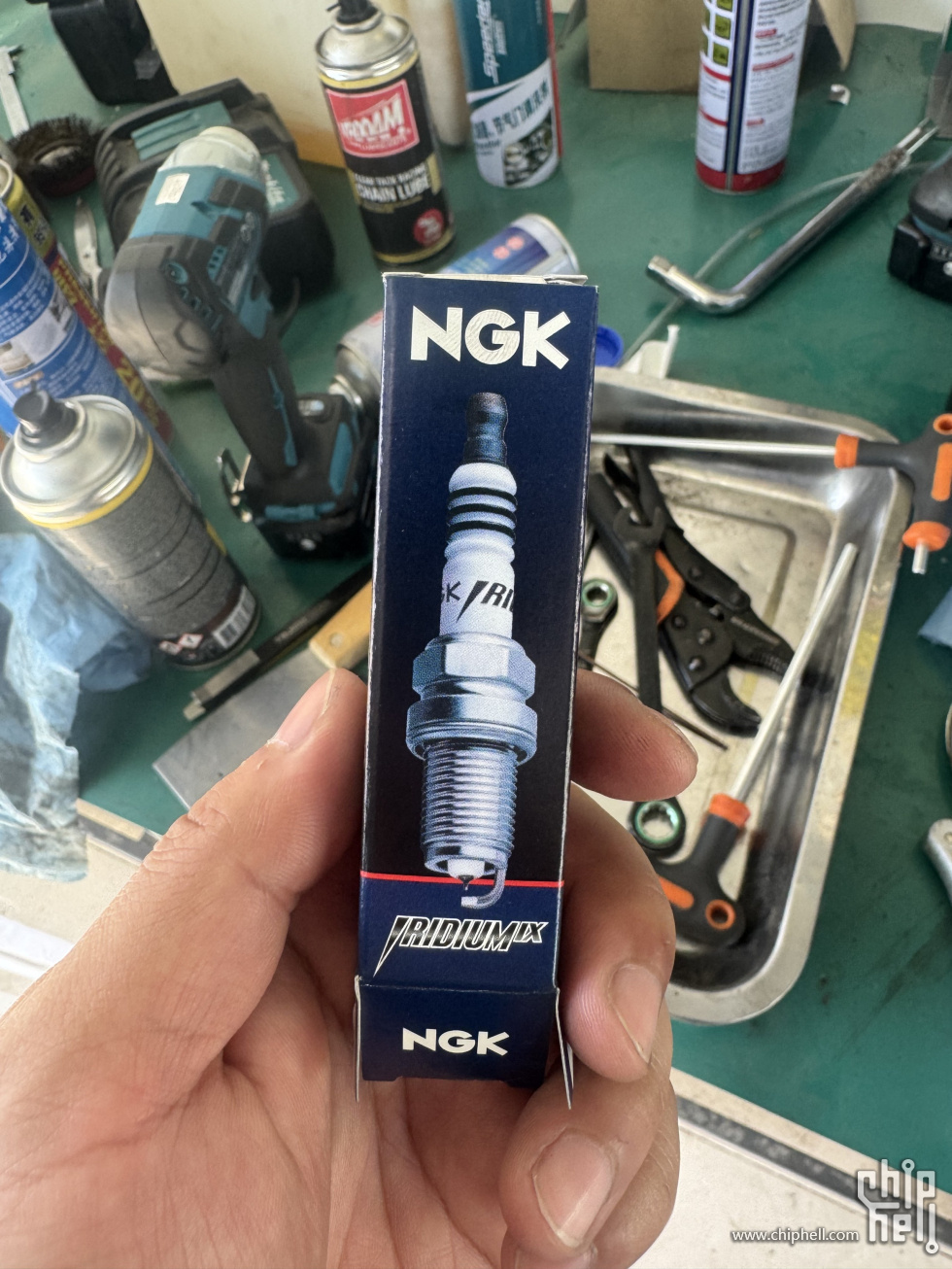

火花塞,建议是不用总换,我这台因为收的二手,回来索性换一个新的

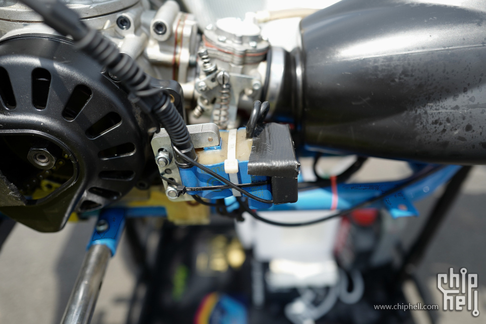

高压包

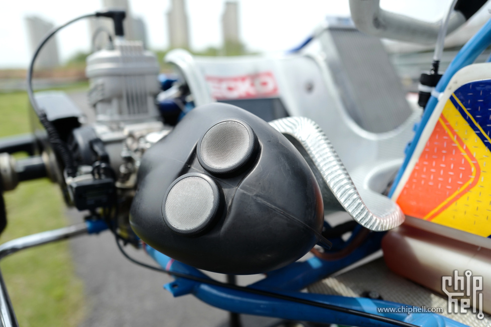

进气

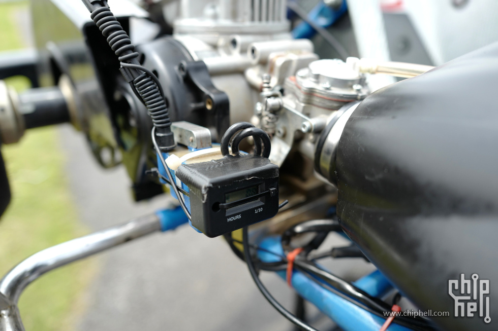

发动机计时器,提醒显示到9-10就开保养了

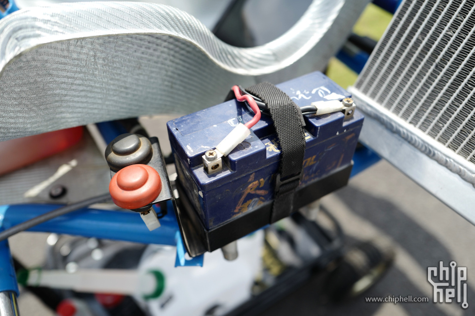

最low 的就是这个电瓶,裸露在外真的太丑了,学学rotax人家
座椅是JECKO,一个合适座椅非常重要,直接能影响0.5的圈速

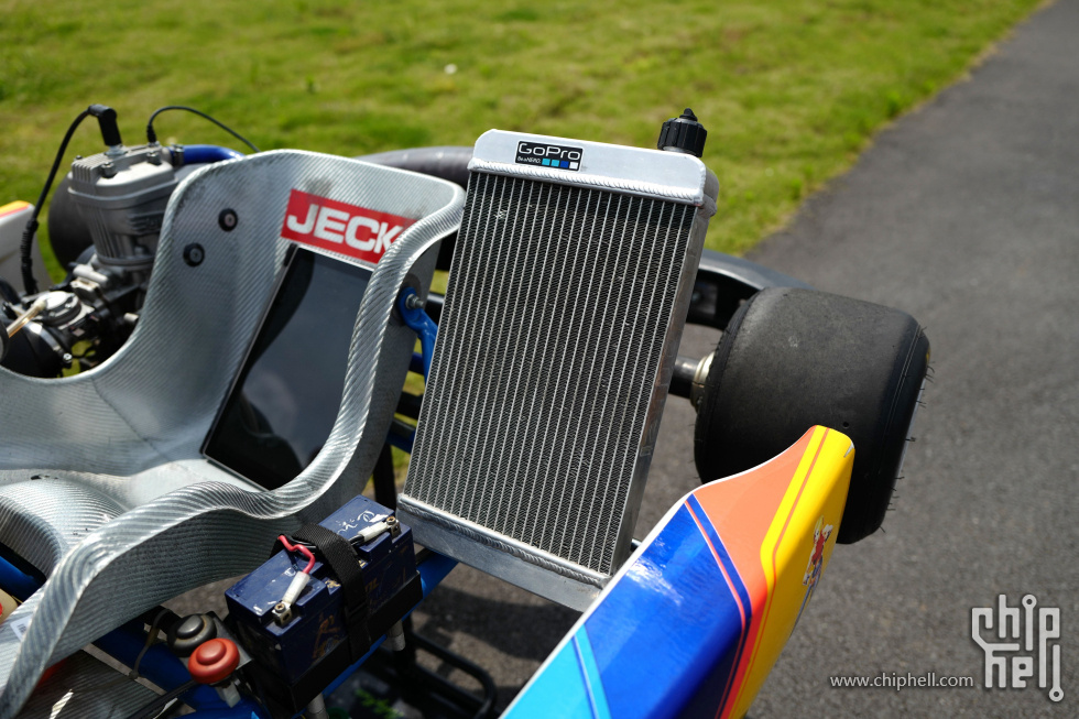

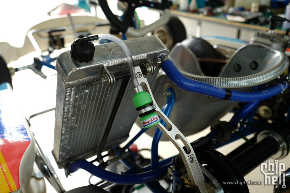

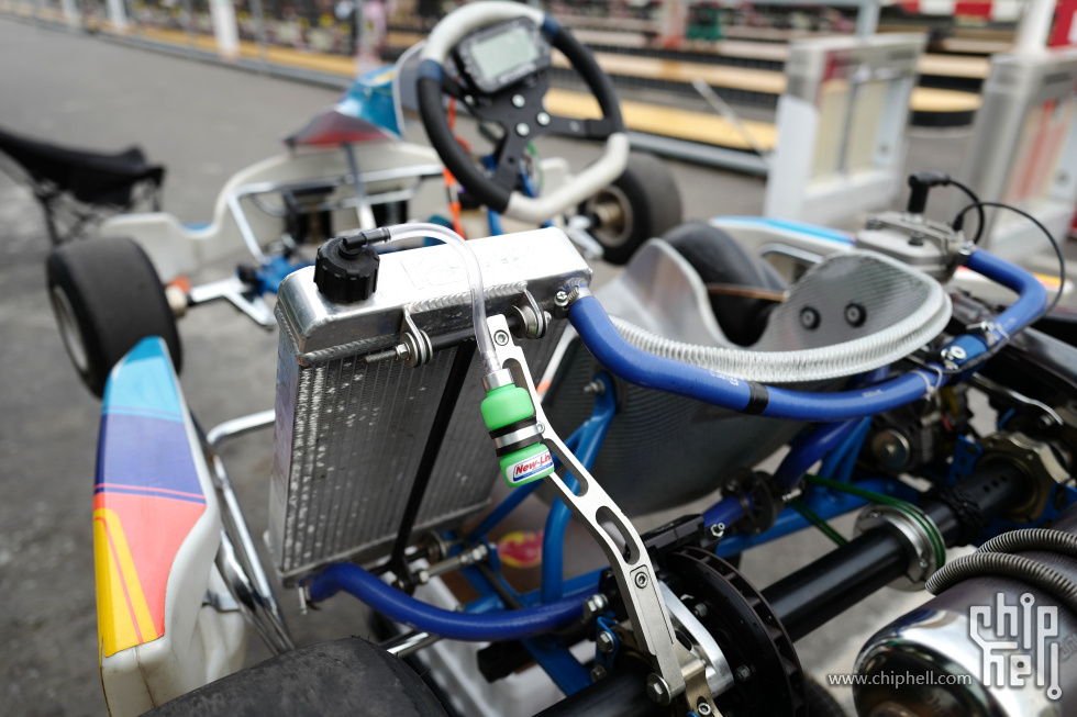

水箱,面积比rotax大快一倍!冬天有点冷水温不好升,便宜的办法是贴胶布,有钱人会直接买一个水箱帘。
回流壶还挺好玩的,自己开建议装。比赛不建议,水箱冷却液可以喷到后车头盔护目镜哈哈,道具赛

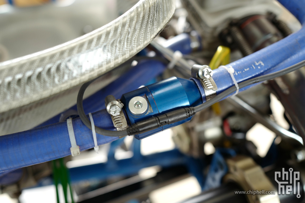

水管状态还不错,水温接线可以从这里走线。
水箱支架,轻量化铝合金,建议更换

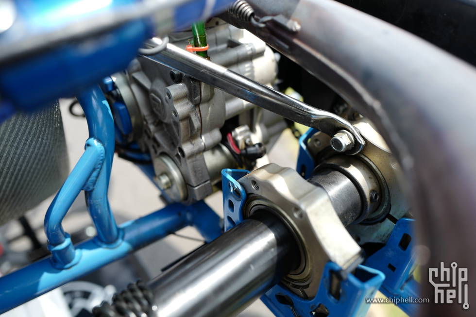

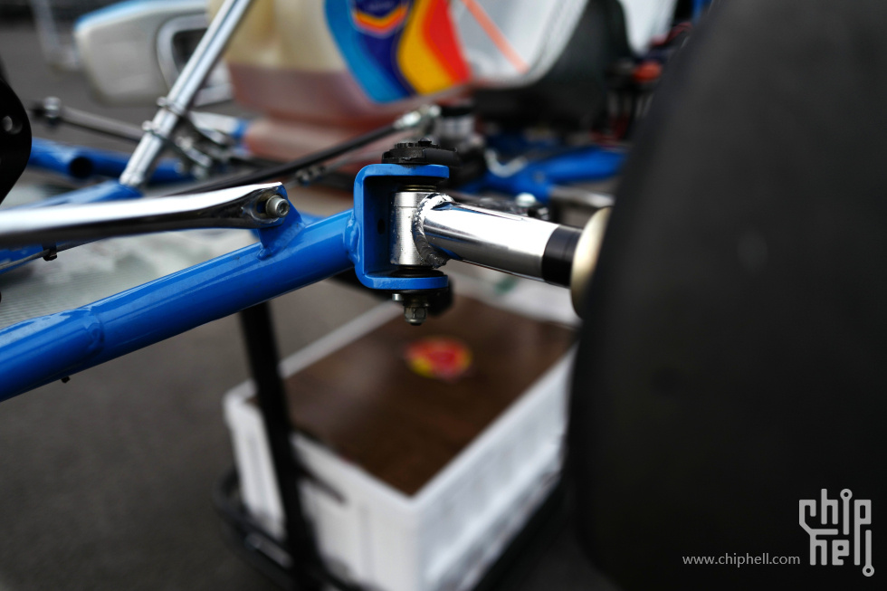

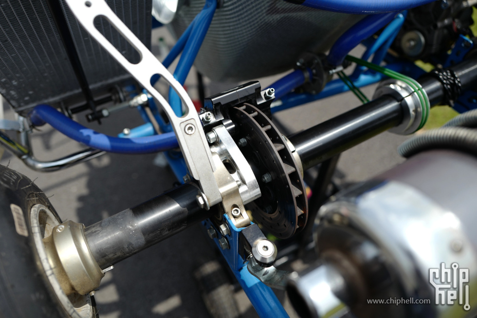

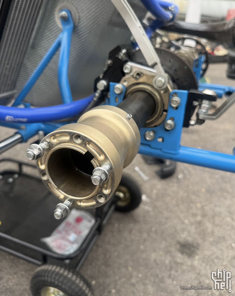

KR的特点就是可调的后轴,比赛日用来调整快拆轴距,适合不同赛道,当然对技师要求很高很敏感

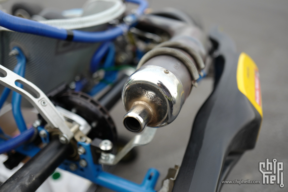

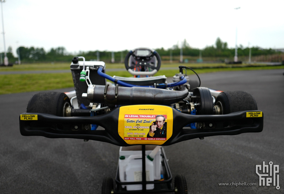

排气比rotax少一个弯,声音更优美哈哈
后刹车是浮动盘
每次下场,表可以连电脑同步数据,看看跑的所有数据总结,非常有用

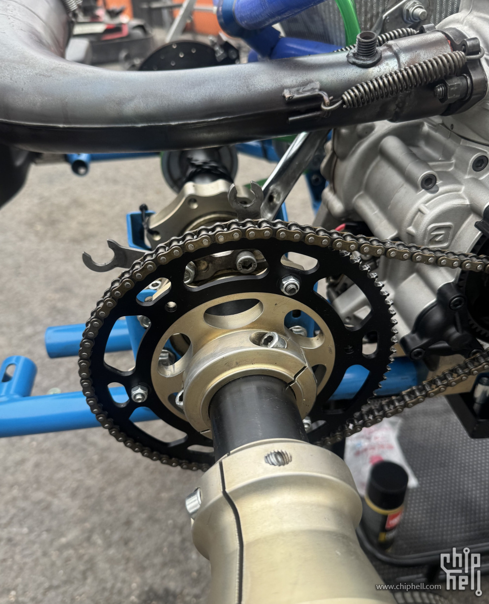

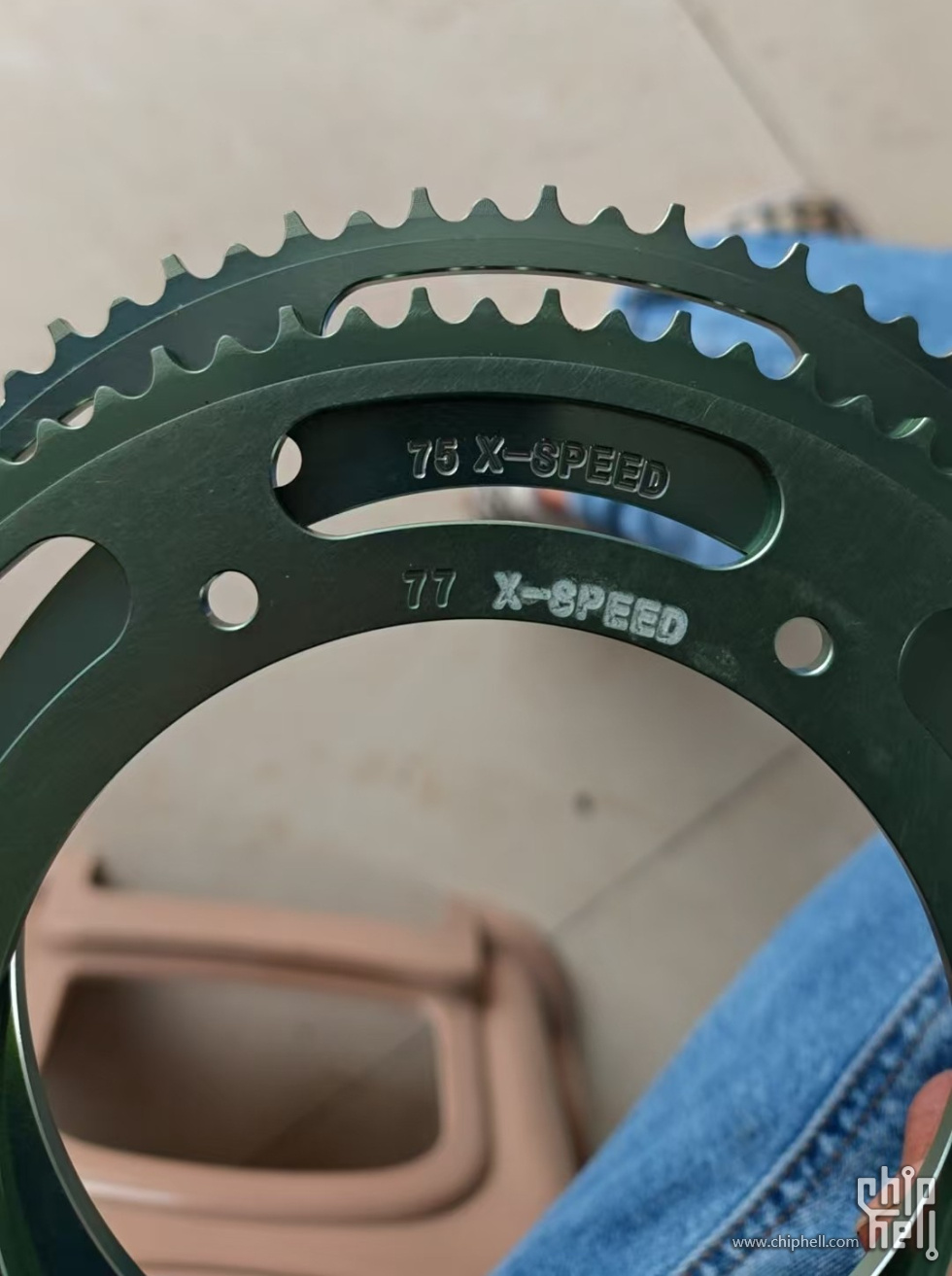

齿盘和链条,影响圈速的重要一环!每个赛道都不同,不同齿比圈速能差1-2s!
过高齿比会导致发动机爆转,运气不好可能会拉爆缸,
过低齿比会导致低速提不起来,严重影响出弯速度。
所以一般建议咨询当地赛道的技师,他们会给出最佳组合方案。

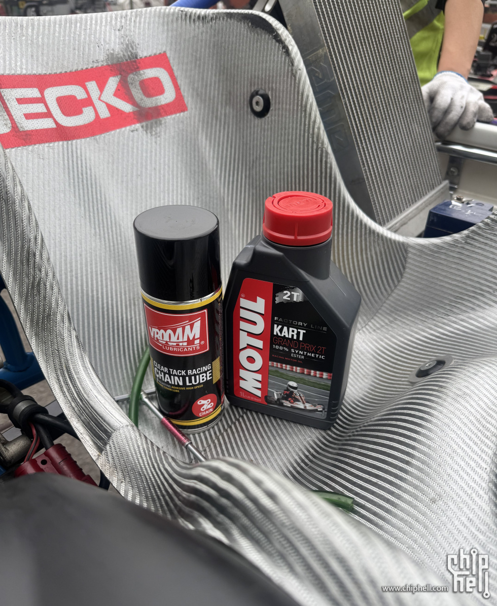

基本上每一节出车,都要打一遍链条油,目前我使用的是DID的219,RK的也不错,链条油能有效保持使用周期,换一根链条也不便宜。。
多几个齿盘备着

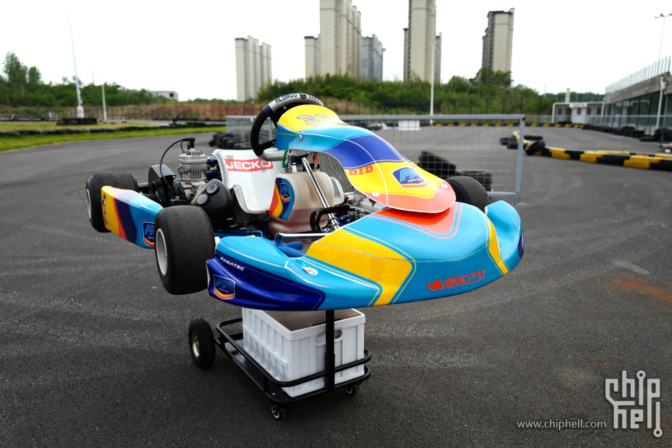

还额外定制了一个推车架,从p房到赛道能省去不少力
机油和链条油的选择品牌不少,有啥用啥,建议找靠谱的技师或者车队拿,自己去淘宝可能会买到假货

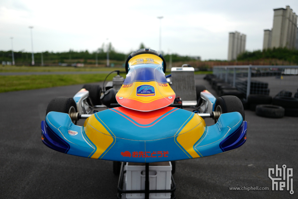

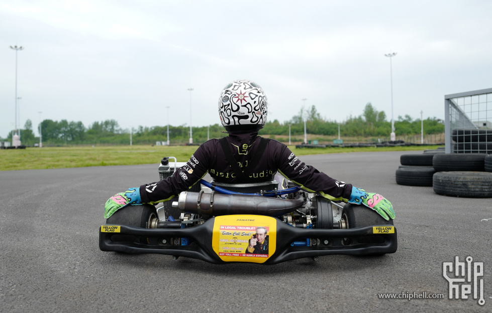

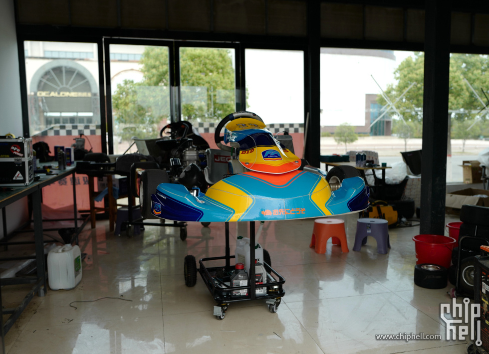

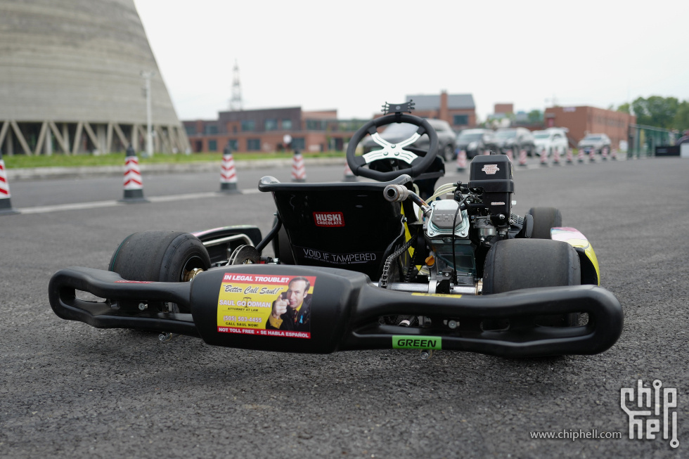

整体
请您先走!

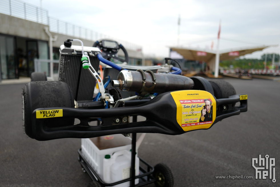

尾部防撞杆

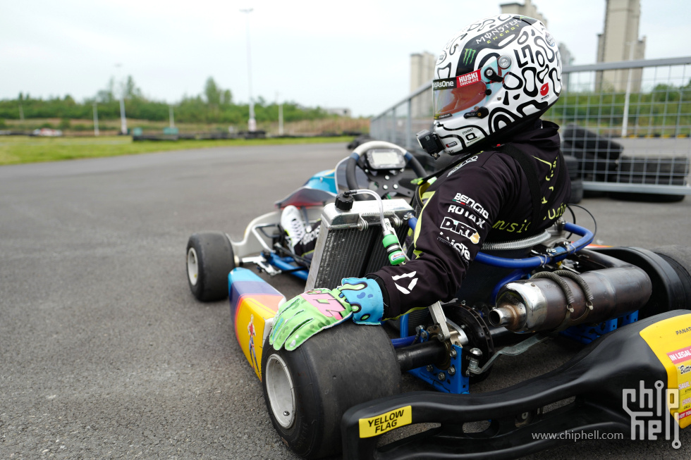

真人兽
这是一项考验意志和体力的运动,非常非常累!
平时开娱乐车或者4T,一个小时都不会累,二冲基本上10圈就没劲了,头昏眼花。。。
整车重量在85kg,加上一个成年人,160-180kg的总质量,配合30匹的贴地飞行,尾速在105km/h左右,推重比是相当大的,需要克服恐惧感。
玩二冲,一定要有靠谱的机械师时刻陪伴,很多问题能在你出车之前就发现并解决,要是撂场上一是很危险,二就是车肯定废了要修。
水温,转速,发动机声音,排气声音,胎压,化油器浓度等等,一个技师的经验非常重要,新手小白切记不要自己瞎琢磨,纯浪费钱和时间。

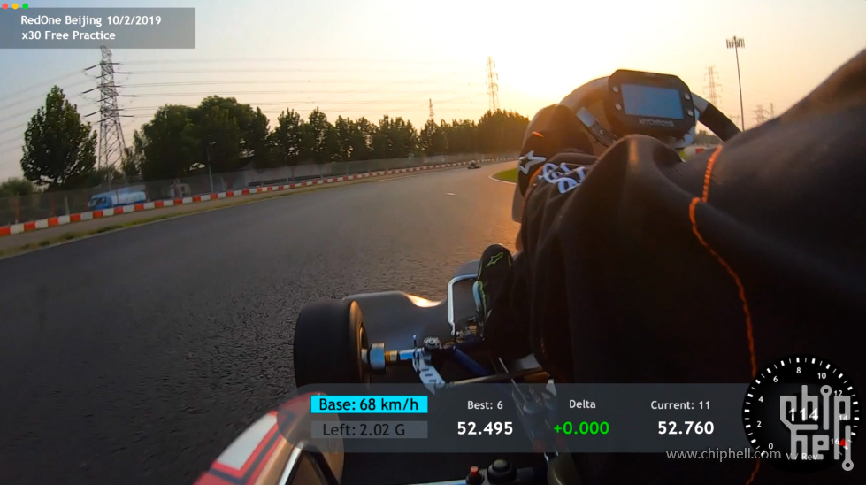

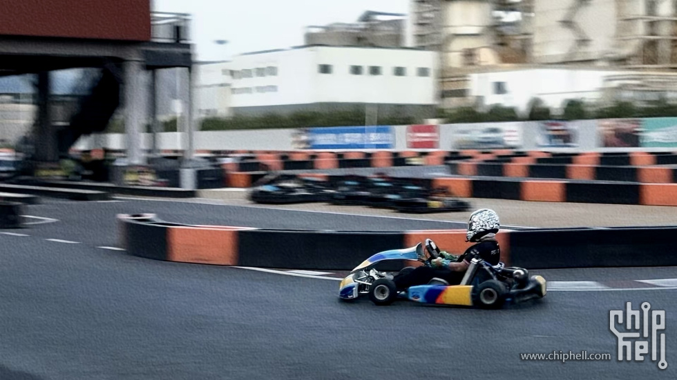

照片勾起不少回忆。从车场娱乐四冲,过渡到Rotax GT-MAX两冲,再升级到X30/OTK。也跑过业余常规比赛,成绩没眼看,钱包在流血,开心最重要。

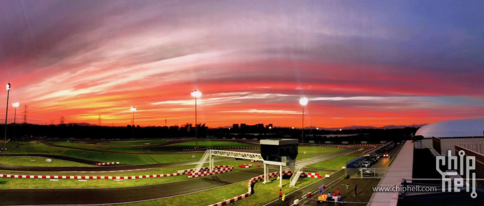

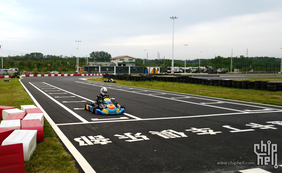

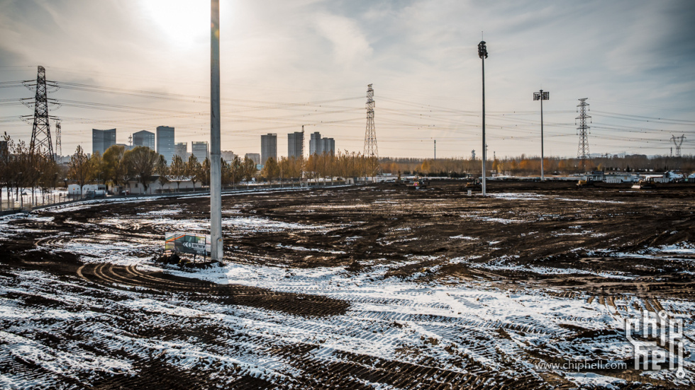

车场真心NB。国内第一条符合FIA Karting赛规,办过国际赛事的RedOne卡丁赛道。

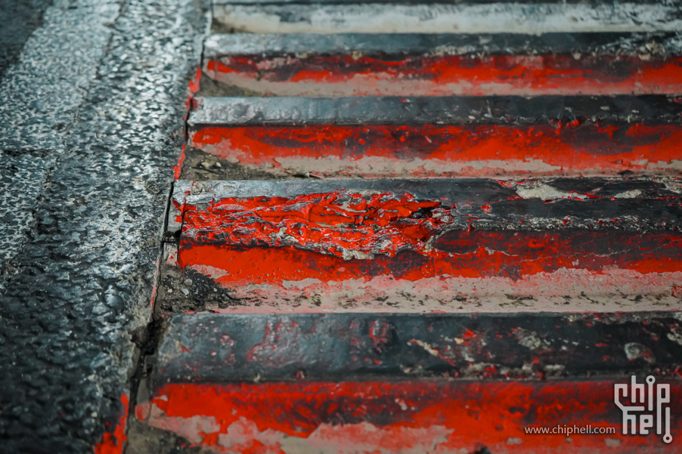

这场地很挑战车况,从最后一弯到第二弯有近10秒的全油门。x30 16000可以保持4-5秒,极速超过120,横向超2g的弯有四五个。
要命的1号弯,无数x30在这爆缸,我拉过四次活塞。一次赛前拿队友车练习,中缸直接碎了...  喜提新发动机

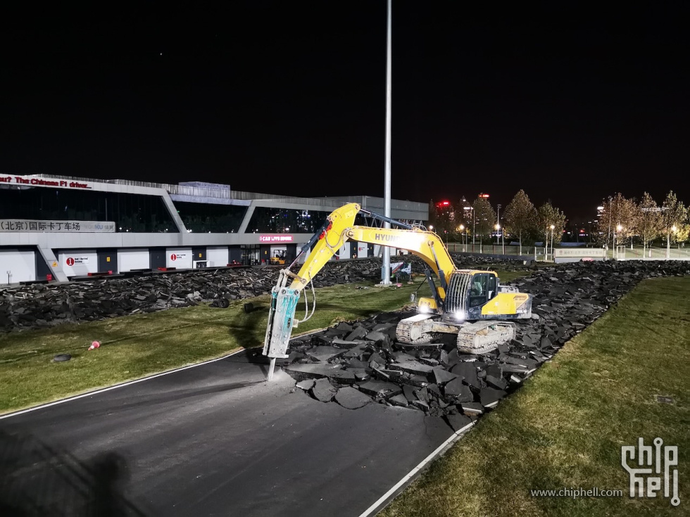

19年底被强拆
最后一次点亮车表
据说那块地现在依然荒着...
