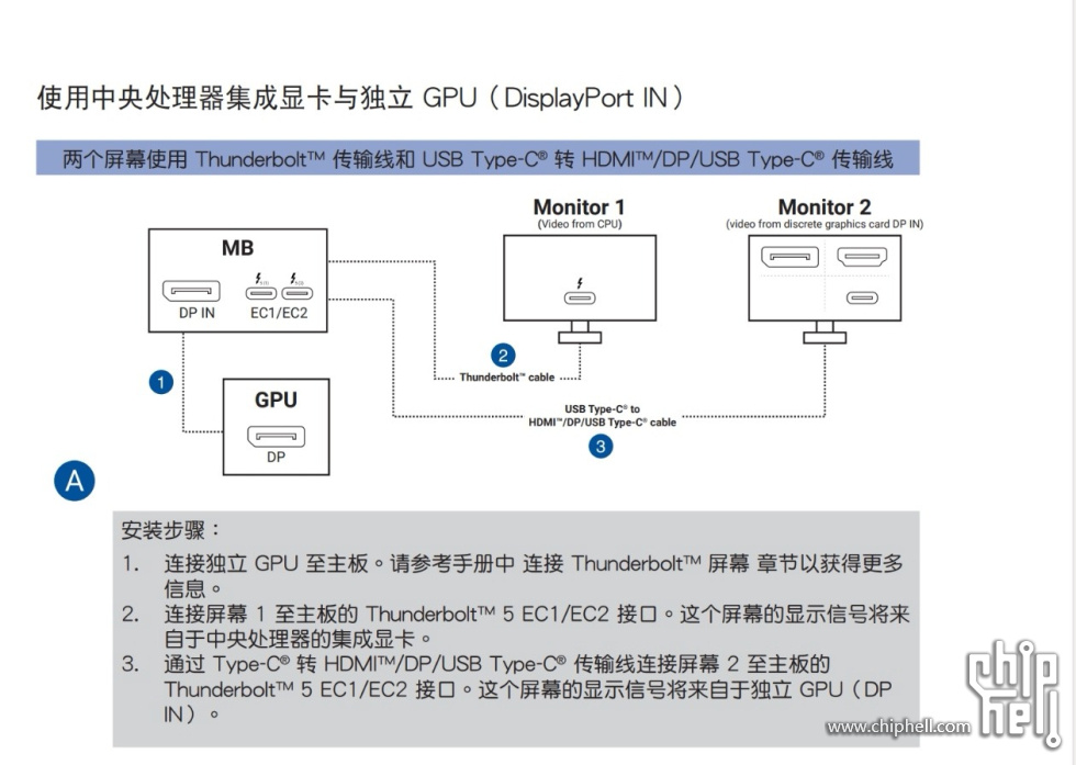

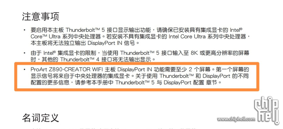

因为用的Studio display,还因为手里有U7 265K,目前就找到一个华硕proart z890有这个接口,结果还必须连接2个屏幕才能从独显输出,恶心死我了。
求问,还有哪款Z890主板带DP IN接口啊?御三家官网搜了个遍,仍然只有proart,其他厂家也行啊!求推荐!

 楼主| 发表于 2025-5-7 21:04 来自手机 | 显示全部楼层
黑钢 发表于 2025-5-7 20:56
我没看懂,为什么要连接两个屏幕,谁说的?直接就能用啊。
我看了手册自己也不敢相信,直到问了华硕工程师。仍然没理解这么设计的目的和原因是啥。

发表于 2025-5-7 21:18 | 显示全部楼层
我用过这个DP IN,其实不需要两个屏的,他的说明不对,他这个二合一输出的,色深可达12BIT,集显只有10
发表于 2025-5-7 21:28 | 显示全部楼层
mf8888 发表于 2025-5-7 21:04
我看了手册自己也不敢相信,直到问了华硕工程师。仍然没理解这么设计的目的和原因是啥。 ...
它这个写法是错误的,你只要有独显你用一下就知道了,我没遇到过类似情况.
 楼主| 发表于 2025-5-7 21:28 来自手机 | 显示全部楼层
htmcode 发表于 2025-5-7 21:18
我用过这个DP IN,其实不需要两个屏的,他的说明不对,他这个二合一输出的,色深可达12BIT,集显只有10 ...
请教下,是把显卡的DP接到DP IN,然后使用一个雷电5接到显示器就可以了吗?
 楼主| 发表于 2025-5-7 21:32 来自手机 | 显示全部楼层
黑钢 发表于 2025-5-7 21:28
它这个写法是错误的,你只要有独显你用一下就知道了,我没遇到过类似情况. ...
我对这个主板做了尝试。
1、禁用核显,独显DP输出连接DP IN接口,2个雷电口均无法输出视频。
2、启用核显,无论是否将独显接到DP IN,2个雷电口均可输出视频。
2个屏幕的状态还没有尝试测试,不过从之前的测试可以看出,就像手册中说的,这个主板的雷电口需要CPU有核显才能输出视频,这是最不解的地方。
发表于 2025-5-7 21:35 | 显示全部楼层
mf8888 发表于 2025-5-7 21:28
请教下,是把显卡的DP接到DP IN,然后使用一个雷电5接到显示器就可以了吗? ...
是的,用1口,显示是集显的名称,其实是二合一的,我早问了客服了,为了证明把DP IN线拔了即时支持不起,色深变回10,而且不稳定
发表于 2025-5-7 21:36 | 显示全部楼层
mf8888 发表于 2025-5-7 21:32
我对这个主板做了尝试。
2、启用核显 ...
是的,启用核显即可,不需要非得接屏幕.所以一块屏幕就可以了.
